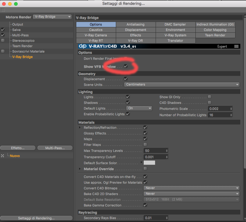

no aspetta se vuoi usare il denoiser devi renderizzare nella finestra VFB, non penso ci sia modo di rimediare, attiva il VFB prima di renderizzare, poi nel menu in alto vedrai immagine rgb e/o i vari canali

elisa ha scritto:no aspetta se vuoi usare il denoiser devi renderizzare nella finestra VFB, non penso ci sia modo di rimediare, attiva il VFB prima di renderizzare, poi nel menu in alto vedrai immagine rgb e/o i vari canali
Grazie!

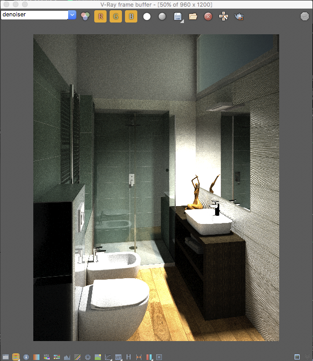

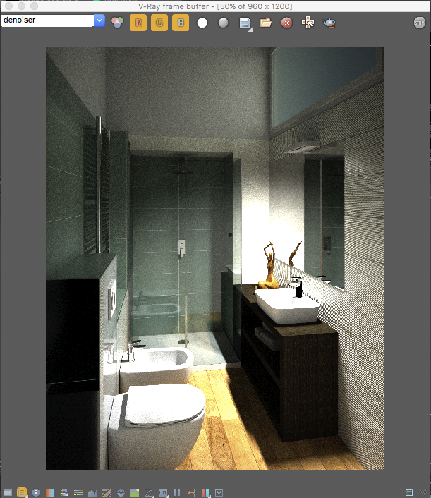

Ciao Elisa, io ho renderizzato con il vfb e il denoiser (store in separate element) attivato.. ma non capisco bene poi come devo procedere, ho il mio render con il menu a tendina in alto ma se seleziono denoiser , mi sembra che non cambi praticamente nulla... :(

elisa
Messaggi: 1309
Re: Consigli per ridurre la grana con luci Area.
Messaggio da elisa »
si esatto nel menu a tendina in alto, dove lo hai messo, occhio perchè a volte, in base alla dimensione dell'immagine ci mette un po a calcolarlo
ma è davvero strano eh non funzioni!

Messaggio da luklor »
elisa ha scritto:si esatto nel menu a tendina in alto, dove lo hai messo, occhio perchè a volte, in base alla dimensione dell'immagine ci mette un po a calcolarlo
Mah, non capisco.. oltretutto se renderizzo con il visualizzatore immagini l'immagine viene meglio, è meno contrastata...
elisa
Messaggi: 1309
non saprei cosa consigliarti perchè a me non vengono diverse tra le due finestre, sto usando il profilo standard SRGB, ma hai attivato altri canali nel multipass per caso? solo per capire se stai mirando altro o stai uscendo con la sola immagine rgb
