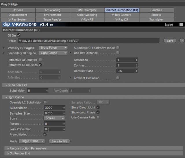

Buongiorno a tutti, sono sempre alle prese con la grana negli interni con luci area...
Avrei bisogno di consigli per eliminarla senza allungare troppo i tempi di rendering che sono già abbastanza lunghi...
luklor
Messaggi: 260
Iscritto il: mer feb 01, 2006 9:23 pm
Re: Consigli per ridurre la grana con luci Area.
Messaggio da luklor »
Allego i parametri di base utilizzati.

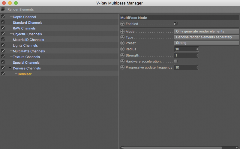

Messaggi: 260
elisa ha scritto:il denoiser?
Ciao Elisa, è abilitato con questi parametri.
elisa
Messaggi: 1309
Messaggio da elisa »
se non dico cavolate l'impostazione che hai messo tu "Only generate render elements" serve se tu volessi applicare il denoise in una fase successiva alla generazione dell'immagine tramite il software esterno, viceversa se vuoi fare il Denoising direttamente sul tuo render dovresti scegliere "store denoise result in separate Element" per avere l'immagine rbg+ nel menu a tendina la voce denoise da poter calcolare nel VFB oppure l'opzione "replace rbg...." se non vuoi fare tu a mano ma vuoi che sovrascrive il tuo rbg. quindi siamo sicuri che tu lo stia facendo perchè mi sembra strano non lo tolga

elisa
Messaggi: 1309
allora prova cosi, usa lo "store denoise result in separate element" cosi avrai nella finestra VFB la versione rgb normale e dal menu a tendina sopra sceglierai poi il denoise e vedrai che te lo applica, e vedi se cosi effettivamente avrai ancora grana

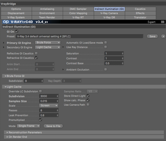

Messaggi: 10602
oltretutto hai una lightcache molto alta, usando il preset 4 e' a 3000 come valore...vai anche sui 1500, dovrebbe essere sufficiente.
mz
luklor
Messaggi: 260
masterzone ha scritto:oltretutto hai una lightcache molto alta, usando il preset 4 e' a 3000 come valore...vai anche sui 1500, dovrebbe essere sufficiente.
mz
