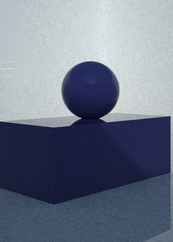

a prescindere da questo un acciaio o qualsiasi cosa riflettente viene bene se attorno ha dei contrasti da riflettere, ad esempio se tu fossi in un ambiente nero con dei pannelli bianchi, il "gioco" bianco/nero farebbe si che il tuo oggetto abbia dei colori molto contrastanti da riflettere mentre se è tutto monocromatico è difficile che un acciaio risulti bene, ora pero non riesco a capire bene cos'hai cambiato, secondo me ti converrebbe lasciare pareti e soffitto cosi come sono, prendere una sfera e un cubo, mettere su di loro un acciaio e fare un render cosi cerchiamo di capire

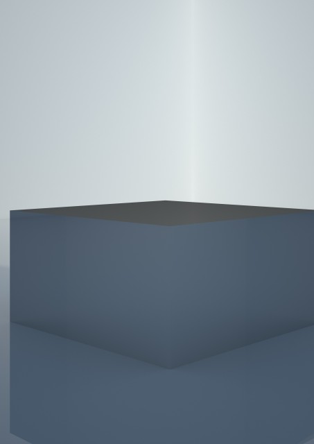

Quindi vorrei capire come fare ad impostare, in una stanza al centro una scrivania lucida e non opaca come quella della prima foto.
Perché il mio risultato nonostante abbia cambiato da luce infinita a luce aerea e nonostante abbia impostato per la scrivania un materiale cromo, esce sempre opaco.

A parte questo non mi pare che il cubo abbia applicato un materiale riflettente, è come se sia al cubo che al pavimento non sia stato dato nessun materiale
Le pareti hanno un materiale diverso , le luci sono differenti, addirittura pare una luce senza ombre?

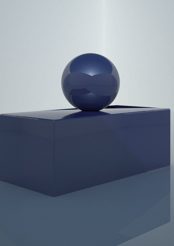

ho scaricato e guardato frettolosamente il tuo file
in realtà il materiale non ha niente di strano, è proprio il tipo di illuminazione che non rende giustizia, ho visto che le area e tutte le luci sono spente percio non so nelle prove che stai facendo cos'hai attivato o spento, ma mi sembra di capire che l'illuminazione principalmente arrivi dal ph Sun e Sky , essendo dentro un cubo riflettente chiaro percio l'unica zona fortunata che riflette qualcosa è il pavimento perchè prende la riflessione dell'angolo delle due pareti e del cielo che sbuca da sopra ma è difficile far rendere un acciaio o qualcosa di riflettente secondo me in questo cubo chiaro, anche rifacendo un materiale e mettendo il Fresnel piu o meno alto i lati del tuo oggetto fanno molta fatica a riflettere qualcosa
