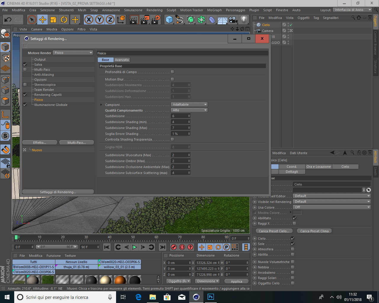

si esatto, in base alla versione inserisci come engine primario Irradiance Cache, e LightMapping come secondo metodo :)

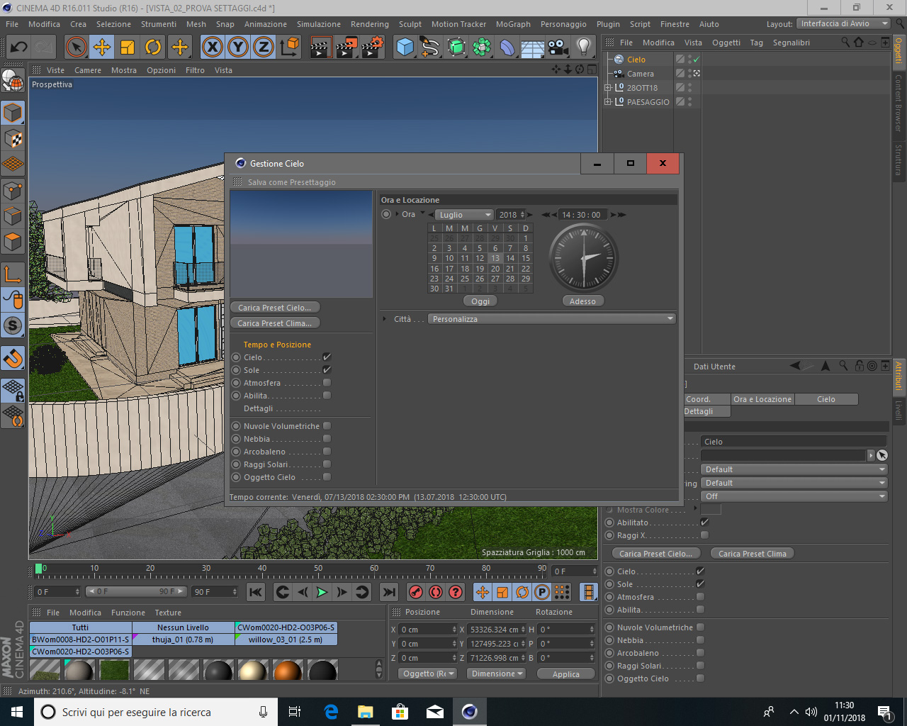

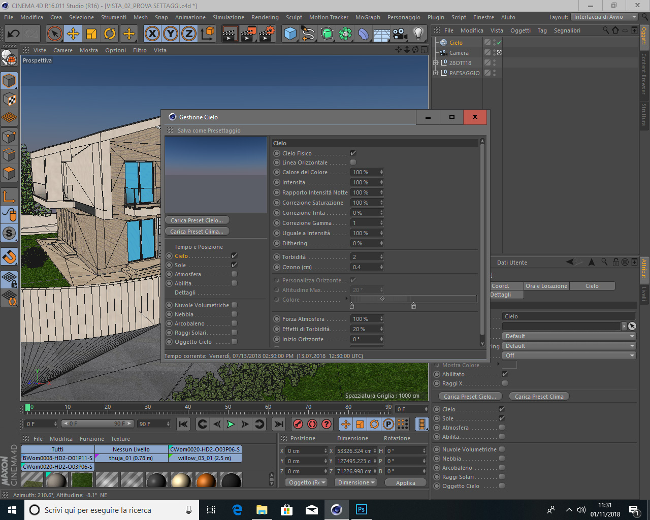

Posto il render con cielo fisico e sue impostazioni! La trovo un po scura.....
CIELO FISICO IMPOST.jpg (482.63 KiB) Visto 1648 volte

Ovviamente no, la tua versione è forse un po’ vecchiotta, hanno migliorato molte cose. Dentro il cielo alla voce SOLE puoi aumentare la forza e anche dove c’è CIELO puoi aumentare la forza. Alza un po’ di più il sole e poi anche il cielo. Vai oltre io 150%

Per il cielo porto uguale a intensità a 150?

Ho portato l'intensità del sole e del cielo a 150........ :)
VISTA_02_PROVA SETTAGGI.jpg (383.78 KiB) Visto 1626 volte

Diciamo che un po’ dipende anche dal motore di render. Generalmente per bilanciare il tutto si tende ad usare nei dettagli il Mappatura Colore che frena le bruciature e i permette di bilanciare le ombre e le luci in quanto ora hai un forte contrasto. I materiali influiscono ma in questo caso dovresti sempre provare a fare il render senza materiali perché con i materiali applicati è difficile capire se hai un pavimento troppo chiaro rispetto alla facciata.
