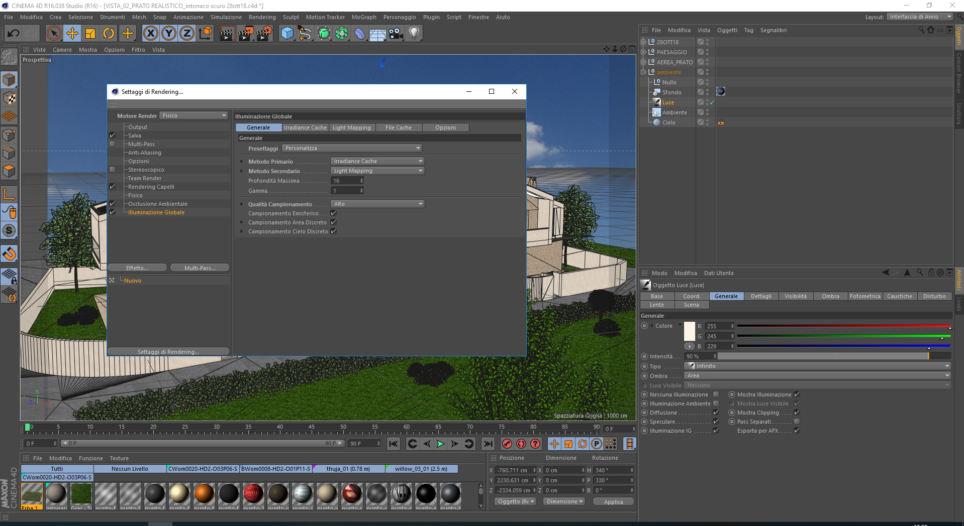

Il problema non si è più presentato comunque posto un mio render per avere qualche opinione nell'illuminazione..
Per miglior chiarimento condivido anche le impostazioni....

Ho provato ad inserire la mappatura colore ma ha scurito molto la resa finale....

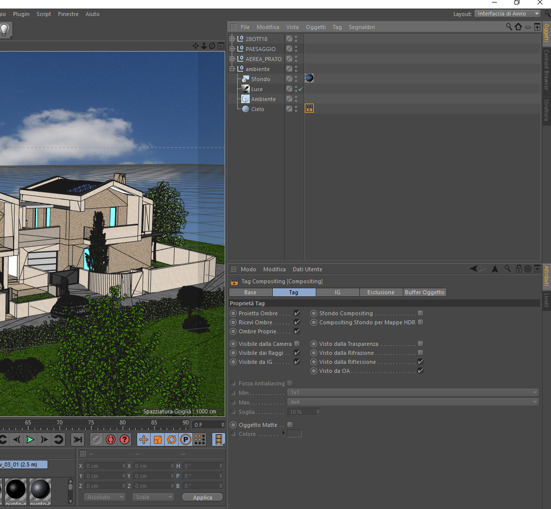

Grazie per avermi risposto, ho inserito il cielo con photoshop, intendi un cielo fisico?
Ho illuminato con una luce infinita intensità 90% temperatura 6100.

Allego come ho illuminato la scena....

no no devi rivedere tutta la luce. Per illuminare al meglio una scena devi sempre pensare a cosa c'e' intorno a te. Come primo passaggio ti consiglio di usare il Cielo Fisico, lo trovi nel menu degli oggetti di scena, dove c'e' il pavimento di cinema e altre cosucce, c'e' sia l'oggetto Cielo che hai gia usato, la palla grigia, oppure il cielo fisico.
Usa quello come unica fonte di luce perche' in questo momento tu hai una luce infinita, simil sole, ma intorno a te c'e' un grigio chiaro che non fa niente di buono :)
Prova intanto la parte di li' poi vediamo il resto...
