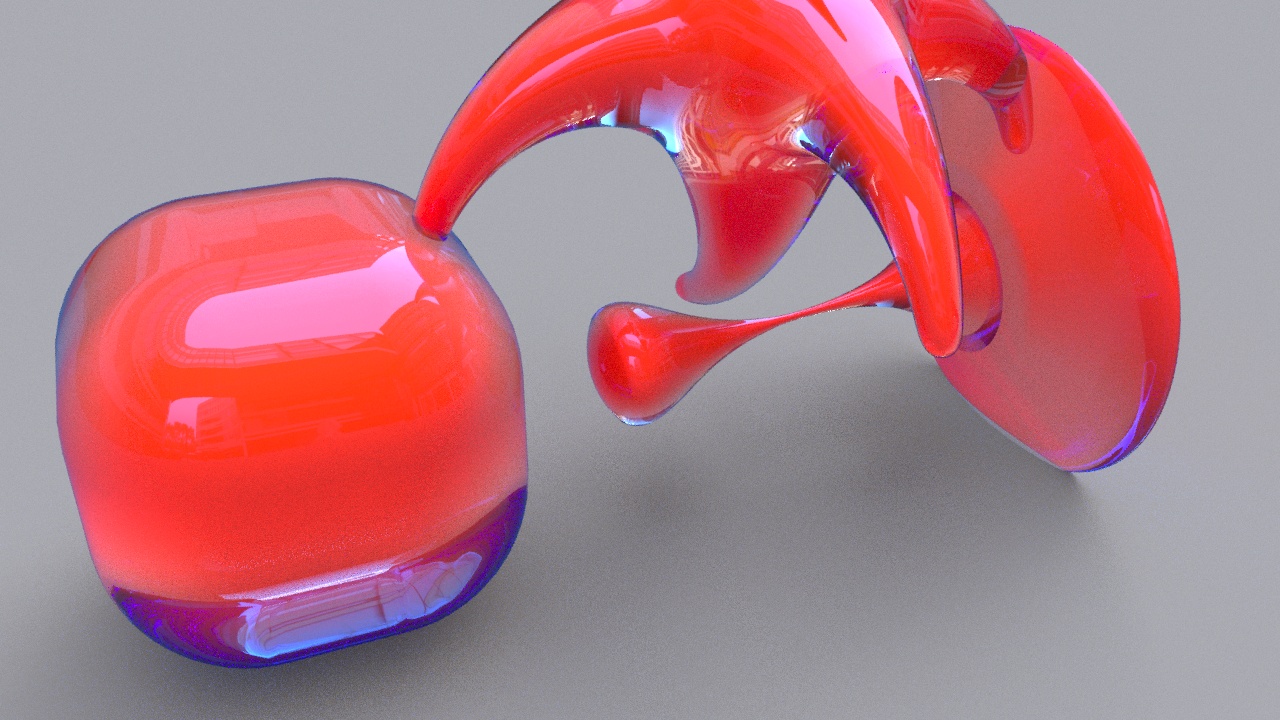

Se la continuano ad inserire nei motori c'è un motivo, ma deve essere usata con oculatezza - magari si possono ottenere effetti particolari in ambiti che con l'AO ci azzeccano poco. Ad esempio questo buffo materiale sotto (Corona), venuto fuori per un cammello in vetro di Murano, l'ho fatto con volumetrico e AO. Certo se con l'AO ci devi solo aerografare gli spigoli degli edifici...
vetro murano AO.jpg (301.39 KiB) Visto 3042 volte

pivxtrex2 ha scritto: ↑ven nov 16, 2018 11:34 pm Se la continuano ad inserire nei motori c'è un motivo, ma deve essere usata con oculatezza - magari si possono ottenere effetti particolari in ambiti che con l'AO ci azzeccano poco. Ad esempio questo buffo materiale sotto (Corona), venuto fuori per un cammello in vetro di Murano, l'ho fatto con volumetrico e AO. Certo se con l'AO ci devi solo aerografare gli spigoli degli edifici...
Bellissimo! In questo materiale l’AO dove sta lavorando? Presumo che il volume sia quello che lavora di più per annebbiare l’interno.

masterzone ha scritto: ↑sab nov 17, 2018 1:47 pm
Esatto AO+fresnel+volumetrico ma occhio ai dosaggi, basta un niente e sballa tutto. Non ho capito l'AO con normali invertite, puoi postare un esempio?
