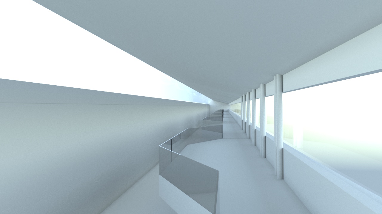

1° tentativo rendering:
standard + occlusion
in scena illuminazione: sole a 100 H15 ombre area , Schiera raggio 200000 cm 8 soli (lo stesso di prima) al 20% no ombre
in scena piani orizzontali schiariti da materiale con luminanza al 40%

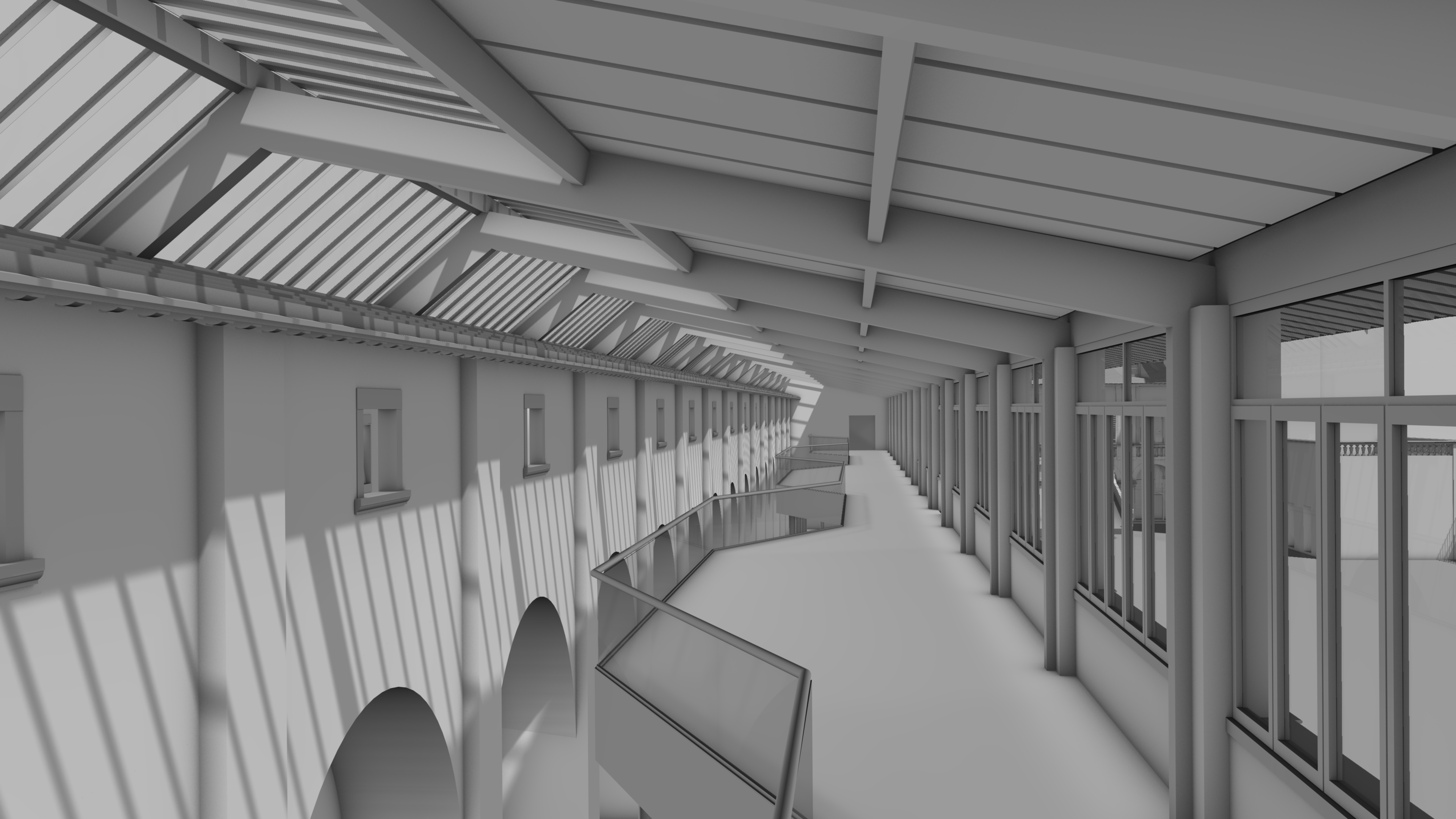

Ciao fergue scusa l'intromissione. Sono a fare dei test veloci di AO su Corona e ho usato la tua scena per provare. Che tempi di render hai? Perchè non hai inserito le ombre in scena? Per tarare l'AO?
test Corona AO.jpg (144.63 KiB) Visto 3584 volte

ma veramente ci sono le ombre area sulla parete di sinistra provenienti dal tetto, i tempi sono 5 minuti
