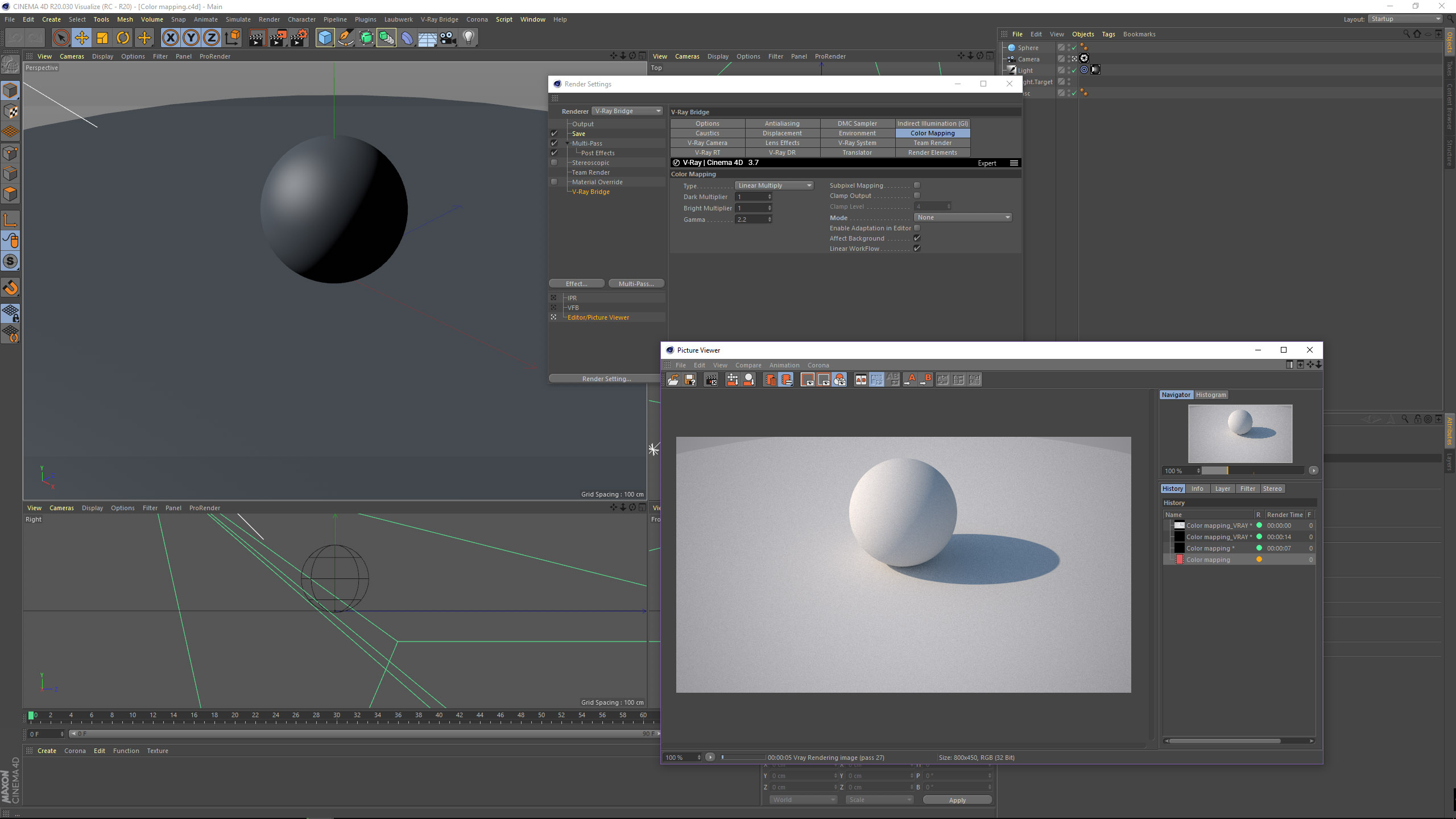

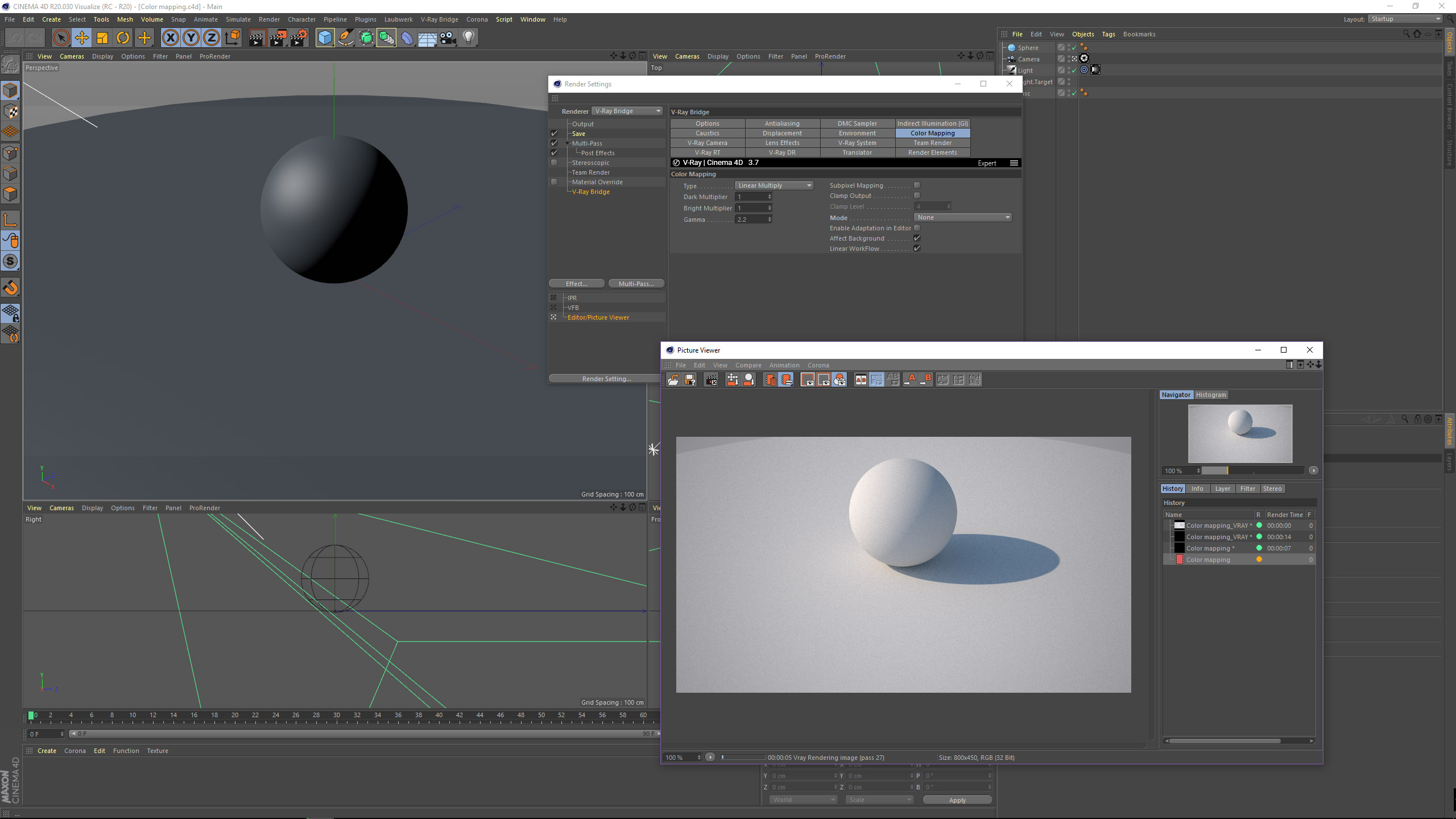

Va bè ma basta che lo tieni su AUTO. Al preset di sirio per avere le 3 gammature uguali basta mettere al preset VFB anzichè none ci lasci auto...
in pratica deviAUTO non va bene solo se renderizzi ne Picture viewer e va messo su none. altrimenti sembra andare ok lasciato su auto.
Anto3D
Messaggi: 2845
Località: Bari/Napoli/Isernia
Re: HDRI + Portal Light
Messaggio da Anto3D »
Così.
Comunque aspettiamo il parere di Sirio lui è sicuramente più "tecnico" di me.

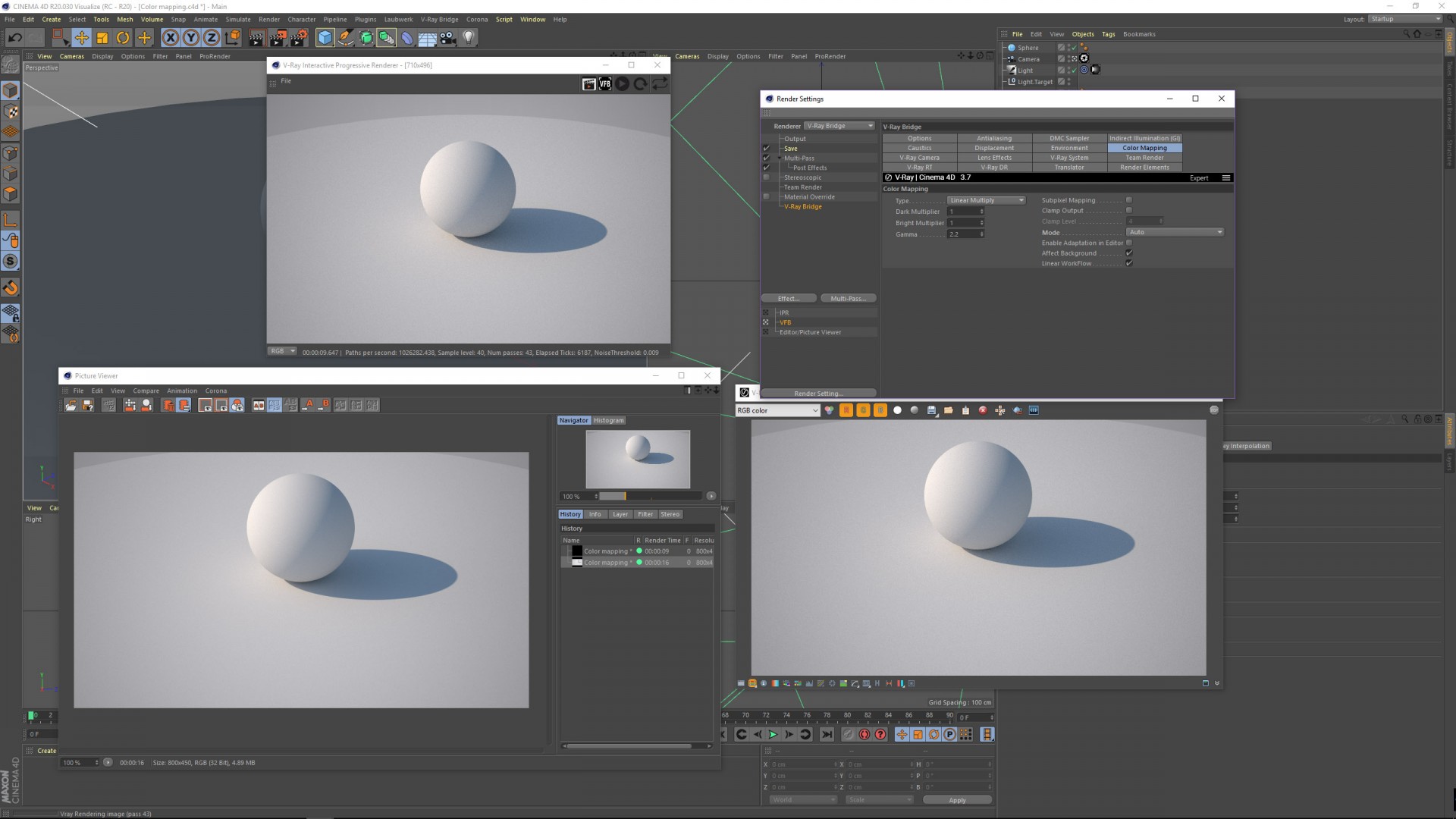

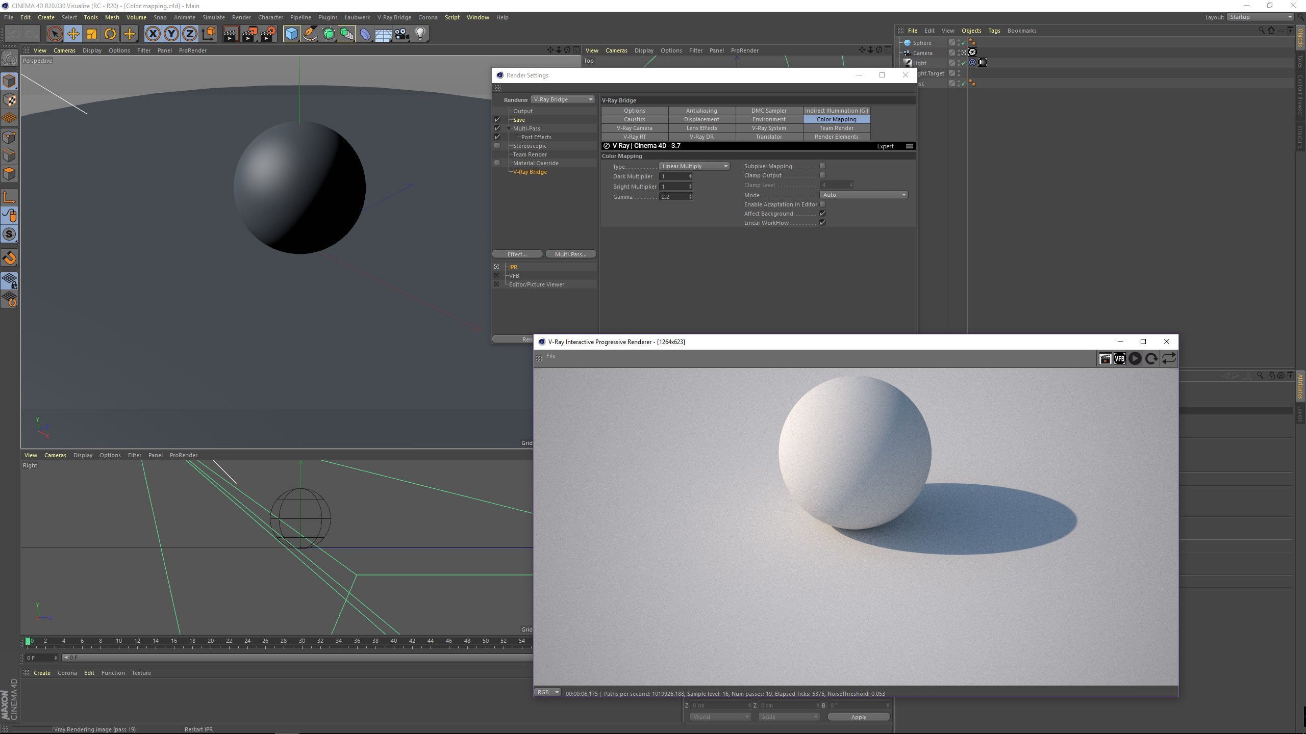

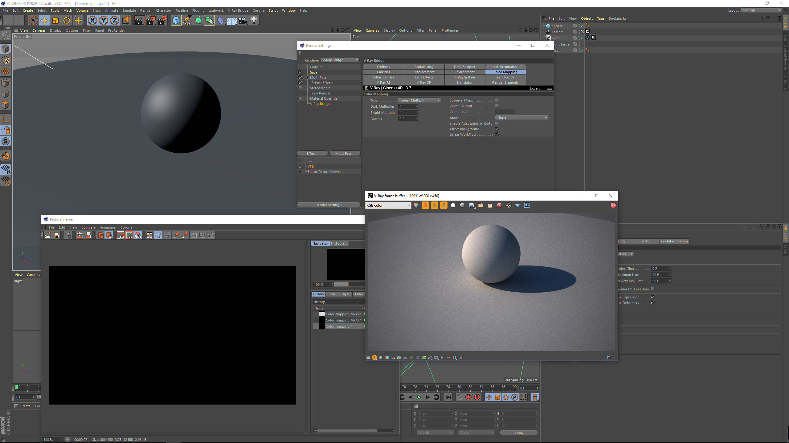

Sirio76
Messaggi: 2652
Messaggio da Sirio76 »
Anto quando stai sul VFB devi cliccare sul pulsante del profilo colore(il numero 11 contando in basso da sinistra), questo ti darà un semplice profilo sRGB ma con la giusta gamma. Se poi vuoi fare le cose per bene allora metti lo stesso pulsante in modalità ICC, e inserisci nell'apposita finestra il profilo ICC del tuo monitor, questo ti darà il 100% della fedeltà.
Praticamente col mio sistema l'unico caso in cui bisogna cambiare qualcosa è sull'IPR dove il CM va messo in modalità auto, ho aggiunto il preset viewport/picture viewer solo per praticità, ha semplicemente il pulsante del VFB spento ma in realtà è come il preset VFB. Dal momento che con l'IPR ci si fa poco al momento, io uso un'unico setup per la gamma e accendo o spengo il VFB all'occorrenza.
Usando questi preset non solo avrai una corretta visulizzazione in Cinema, ma otterrai anche la stessa identica immagine quando aprirai in PS, Affinity, Nuke, ecc.
