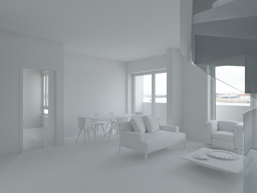

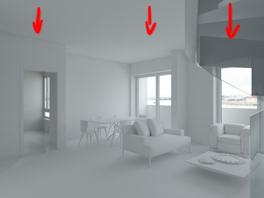

Buonasera, sto provando a utilizzare in abbinamento un Light dome con caricata un'immagine HDRI e Power Shader con delle luci portal light applicate alle finestre.
Ho fatto un rendering senza portal light, un rendering con portal light sulle prime due finestre ed uno con portal light su tutte le finestre.
(il portal light è stato applicato all'interno della finestra come appreso da un tutorial)
La cosa che non capisco è come mai applicando il portal light alla terza finestra (quella nell'altra stanza) la stanza si scurisce e si scuriscono anche alcune ombre nella stanza in primo piano..
0 Luci.jpg (141.46 KiB) Visto 4185 volte
2 Luci.jpg (261.05 KiB) Visto 4185 volte
3 Luci.jpg (264.28 KiB) Visto 4185 volte
Sirio76
Messaggi: 2652
Re: HDRI + Portal Light
Messaggio da Sirio76 »
Le portal light(a meno che non siano impostate in modalità simple) servono per indirizzare i raggi(tutti, da quelli delle luci a quelli generati dell'ambiente esterno in generale) verso l'interno dell'ambiente. Se tu posizioni la portal all'interno tagli via parte delle informazioni che dovrebbe utilizzare, per cui sebbene possibile non è l'utilizzo più corretto poiché l'illuminazione non sarà congruente con quella della sola HDR. A parte questo traghettando più raggi all'interno alcune ombre vengono meglio definite, forse è per questo che le vedi più scure e marcate. Se stai lavorando in BR ne farei a meno, non otterrai grossi benefici.

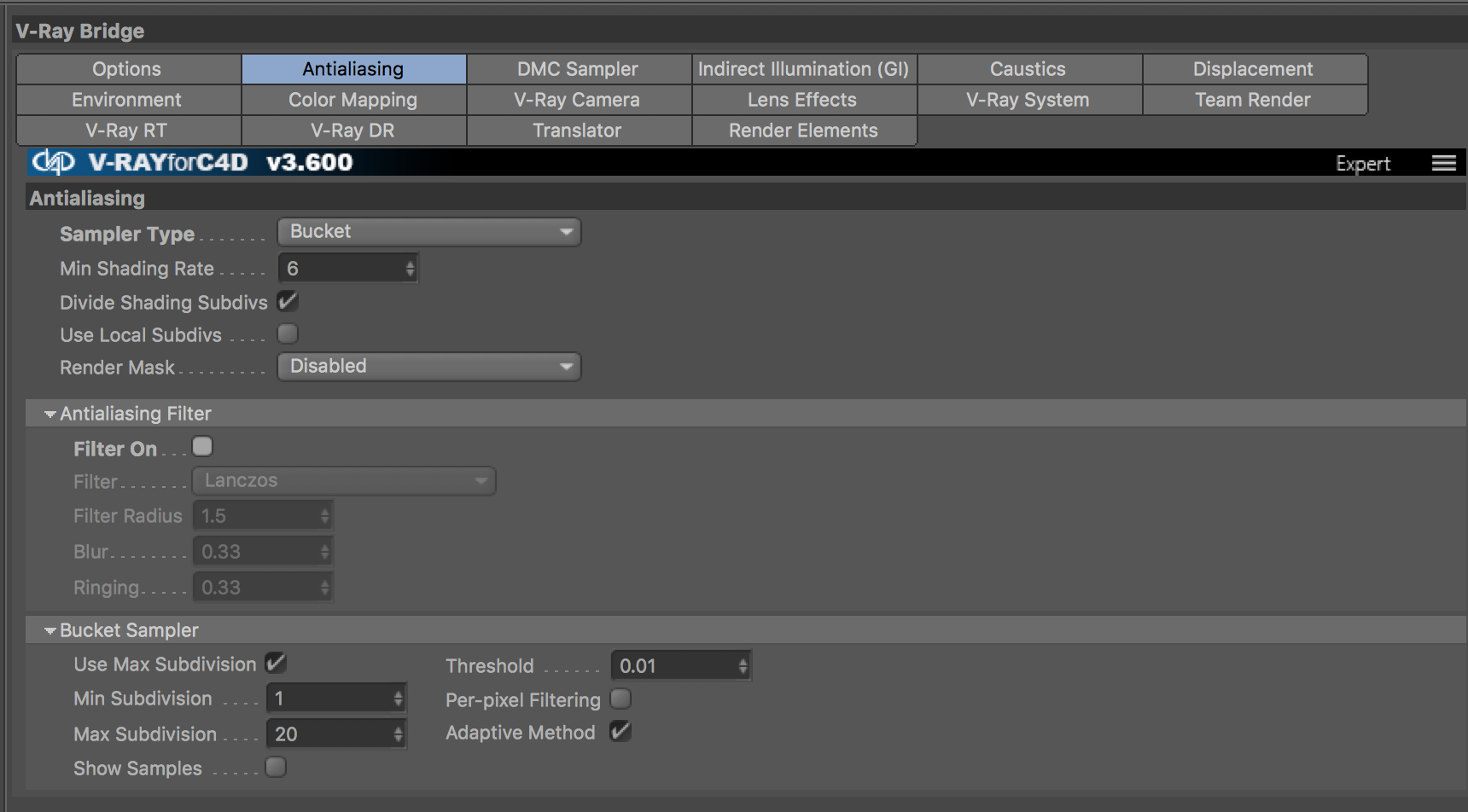

uso la 3.6, senza preset mi trovo questa situazione.
Schermata 2018-11-17 alle 11.24.14.png (279.64 KiB) Visto 4137 volte
Sirio76
Messaggi: 2652
Non penso sia il settaggio di default, dovresti avere il filtro attivo, tara il threshold a seconda del tempo che hai a disposizione e della qualità che vuoi ottenere e setta il denoiser di conseguenza(dovrai attivare il VFB per usarlo), per il threshold uso normalmente valori intorno a 0.05.
luklor
Messaggi: 260
Iscritto il: mer feb 01, 2006 9:23 pm
Messaggio da luklor »
Grazie, seguirò le tue indicazioni..
