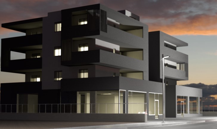

Messaggio da stef81 »
alla fine sono andato di ph...
Annotazione 2018-12-14 174455.jpg (196.04 KiB) Visto 3602 volte

Messaggio da Anto3D »
Bene dai! Comunque 12 ore non sono tempi assurdi. Io sul mio 5960x impiego più o meno sempre dalle 9 alle 15 ore per un render in esterna 🤪

Messaggio da Sirio76 »
A me sembra tantissimo, tra l'altro gli esterni sono nettamente più veloci da calcolare rispetto agli interni per via del minor numero di rimbalzi della GI.
Parlo sempre per i miei standard e per render in 4K ripuliti tramite denoiser. Indicativamente per un render come questo con il mio computer che è di poco più veloce di quello usato impiegherei circa un'oretta o meno.

Sirio76 ha scritto: ↑sab dic 15, 2018 4:02 pm A me sembra tantissimo, tra l'altro gli esterni sono nettamente più veloci da calcolare rispetto agli interni per via del minor numero di rimbalzi della GI.
parli di questa immagine o in senso generale? :lol:

Re: tempi render assurdi
Mah..... secondo me è la luce che illumina il palazzo dal basso verso l'alto, cos'è un faro? E ci deve essere?

Anto3D ha scritto: ↑sab dic 15, 2018 4:10 pm
Parlo di quest'immagine in particolare.
Per i miei render di lavoro(esterni) in 4K normalmente impiego circa una o massimo due ore con l'impiego di un paio di nodi di calcolo(totale nodi+ws circa 5000 punti Cinebench15), in proiezione con la sola workstation impiegherei al massimo 8h ma i miei esterni classici tipici sono "un pelino" più complessi della scena in questione.
Su un lavoro stilisticamente più vicino a quello del topic impiegherei meno ovviamente(posto esempio: http://forum.3dtutorialandbeyond.com/in ... ipsia.719/ )
Preciso che mi baso su tempi ottenuti con Vray ma dai test comparativi che sto conducendo Corona è mediamente altrettanto veloce, alcune volte anche di più.
