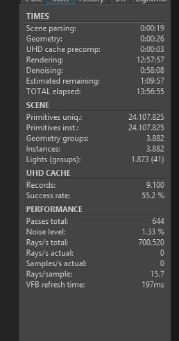

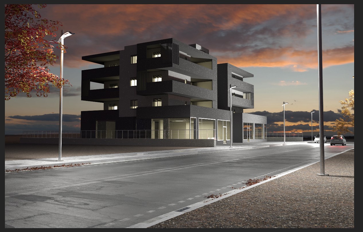

Ciao ragazzi, è la prima volta che mi capita una cosa del genere e non riesco a capire il motivo...
render di un esterno con una hdri e una decina di luci area...parametri corona di default, dimensioni 2560x1600, dopo 12 ore l'immagine si presenta con tutti puntini bianchi e con un noise di 1.33% (immagine allegata)
il pc è un I7-7700 3.6 Ghz con 32 gb di ram
da cosa possono dipendere questi tempi assurdi?

ma l'immagine allegata è una porzione oppure hai fatto un render di un particolare del progetto? il materiale come è stato fatto? considera che lui analizza la % di noise basandosi su tutta l'immagine perciò dovremmo capire se quello che ritagli è un piccolo particolare o tutta l'immagine si presenta cosi

no no è uno screen dell'immagine per far vedere il noise che si presenta in quel modo su tutta l'immagine

uno screen dell'immagine intera...

Non è noise, sono dei fireflyes, cioè pixel bruciati da raggi che contengono un'energia molto elevata(generata con tutta probabilità da qualche luce mal calibrata) e che per via del troppo contrasto con i pixel adiacenti non vengono puliti bene dal software. Prova a spegnere qualche gruppo di luci(tipo luci macchine, lampioni, ecc) per isolare il problema. Senza vedere bene la scena non posso esserne sicuro ma a occhio mi sembra che i fari dell'automobile siano troppo luminosi, partirei con lo spegnere quelli.

provato a spegnere le luci auto e lampioni...il problema diminuisce un pò ma non sparisce, cos'altro può essere?

Un materiale settato male, altre luci che non hai testato, geometria. Spegni mano a mano blocchi della scena(eventualmente fai la stessa cosa con i materiali) fino a quando non isoli il problema, una volta trovato ciò che causa i fireflies sarà più facile trovare una soluzione.

Io l’avrei chiusa al 7% di noise questa. Alla fine quei puntini bianchi li in fondo al 99% dei casi il Denoise te li avrebbe tolti quasi tutti... altrimenti c’è sempre Photoshop.... 🤗

Concordo, alle brutte in Photoshop applichi un filtro dust and scratches e i pixel bruciati te li toglie in una frazione di secondo.

Ma sappiamo vero che il denoise non fa miracoli? Se interviene troppo sull'immagine spariscono anche un sacco di riflessioni e dettagli quindi va usato con prudenza. Preferisco vedere un leggero noise che un'immagine spalmata senza riflessioni. Non credo poi che elimina bene i fireflyes.
