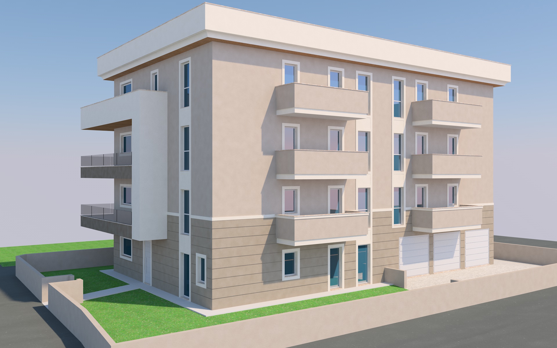

Esterno con cinema 4D R19
Gaemedor
Messaggi: 221
Iscritto il: ven ago 08, 2008 7:25 pm
Re: Esterno con cinema 4D R19
Messaggio da Gaemedor »
Con qualche materiale.....
Messaggi: 10608
direi che la resa e' quella del motore di cinema...purtroppo non e' che si può ottenere meglio da un volumetrico semplice. Ti consiglio di lavorare molto bene sulle sporcature dei materiali come muretti o simili, l'erba e molte piantine per inserire più particolari possibili, e' fondamentale con il motore di cinema inserire dettagli fini dato che la resa e' un po plastica.
Gaemedor
Messaggi: 221
Ok, alcuni aggiustamenti vorrei farli in post produzione con photoshop anche l'aggiunta di piante, siepi, persone, cieli ecc... mi sai consigliare una guida?
Messaggi: 10608
meglio cosi' impazzisci meno, perche' se devi mettere tutto in 3D naturalmente devi avere accesso a molte librerie di modelli di vegetazione. Una guida...mmm non saprei, non so se ci sono guide specifiche per questo tipo di compositing. in giro ci sono tutorial su youtube per fare compositing ma in generale dipende tutto da come sei allenato con questi strumenti :)

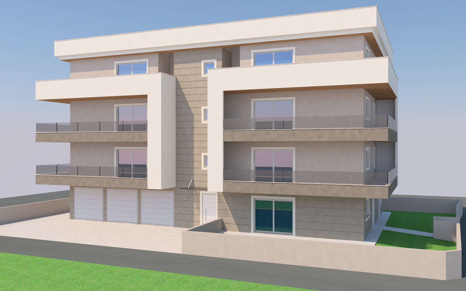

Gaemedor
Messaggi: 221
Ho provato ad aggiungere l'occlusione ambientale nelle impostazioni di rendering ed il risultato è meno plastico e piatto.....
arcnello
Messaggi: 3235
Località: riviera di ponente
Messaggio da arcnello »
Gaemedor ha scritto: ↑lun gen 28, 2019 9:11 am Ho provato ad aggiungere l'occlusione ambientale nelle impostazioni di rendering ed il risultato è meno plastico e piatto.....
applica l'occlusione ambientale al materiale che decidi tu, non come parametro generale (almeno io faccio cosi')
è piu' facilmente gestibile dove ti serve
buon lavoro!
