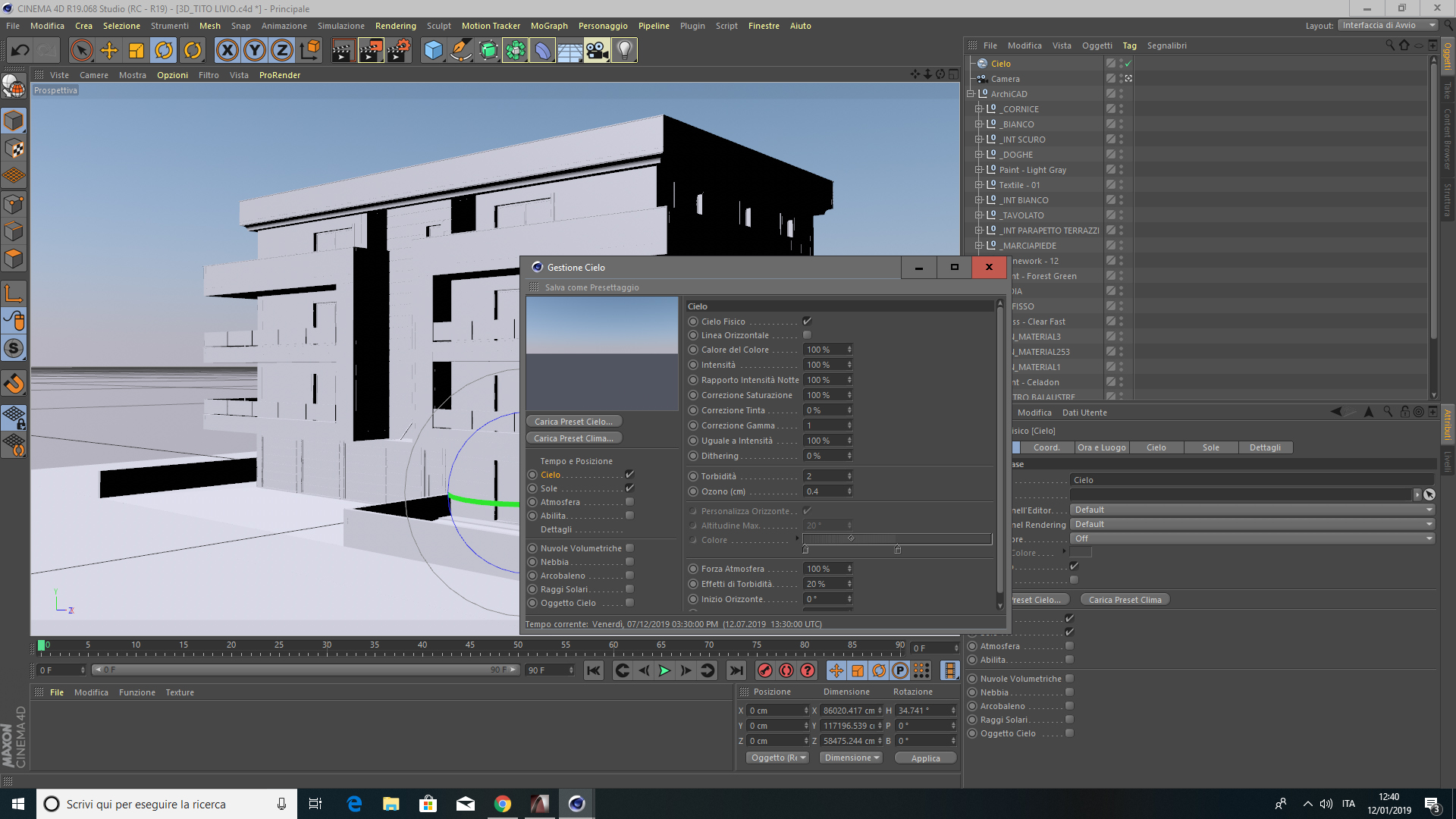

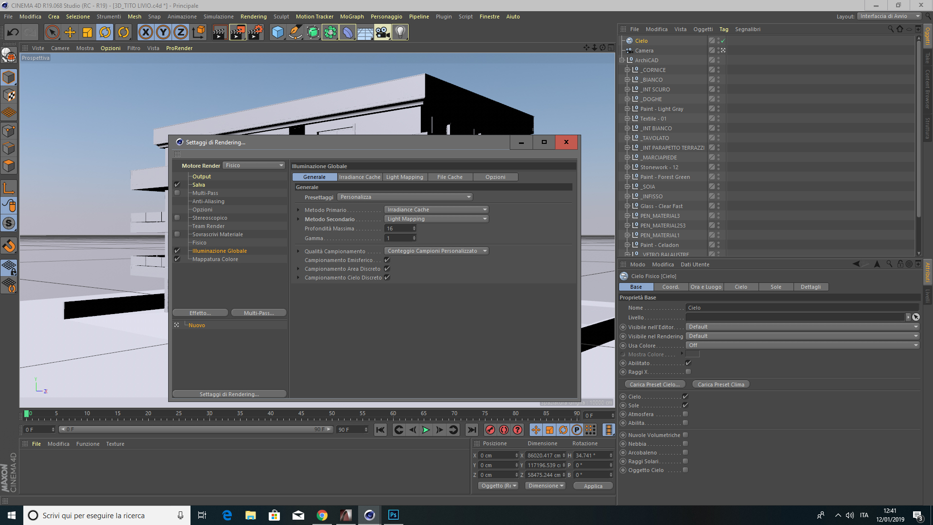

Buon giornochiedo consigli per illuminare al meglio la vista che condivido con l'utilizzo di Cinema 4d r19, impostazione iniziali: motore render FISICO, Illuminazione globale, mappatura colore ed illuminazione scena con CIELO FISICO.
Al modello 3d per ora non ho applicato nessun materiale e nei parametri progetto ho selezionato colore oggetto predefinito GRIGIO 80%.
ILLUMINAZIONE GLOBALE.jpg (814.8 KiB) Visto 3990 volte
CIELO FISICO.jpg (855.11 KiB) Visto 3990 volte

a livello di parametri mi sembra tutto ok ma e' un po fiacco. Vai nel cielo, aprilo e nella sezione cielo e sole spara un po di più mettendo intensità del cielo a 150% e del sole a 150%.
Questo dovrebbe dare un po di vita al sole.

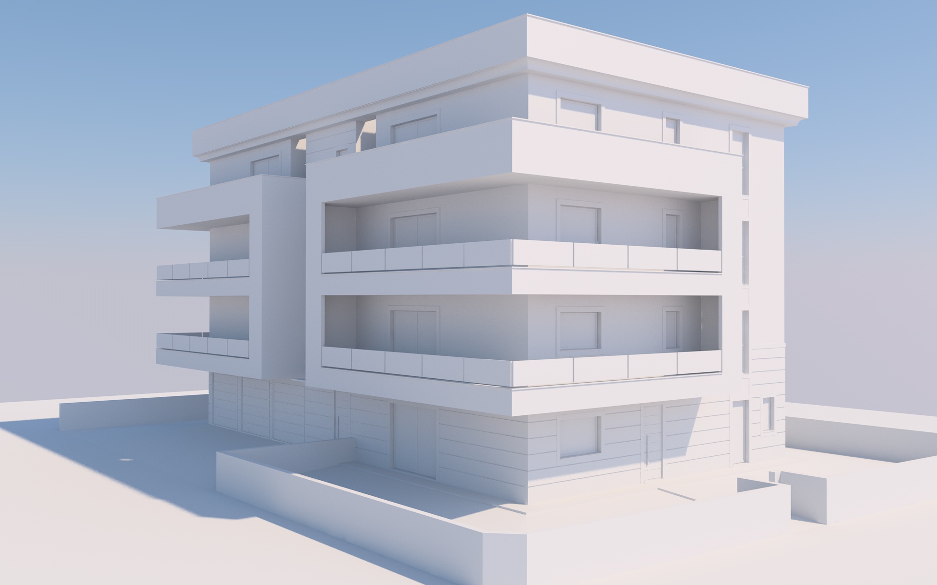

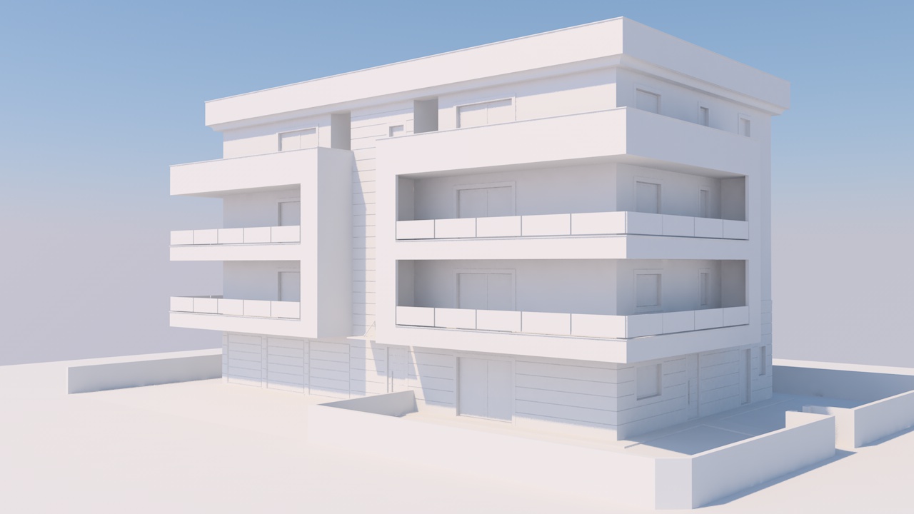

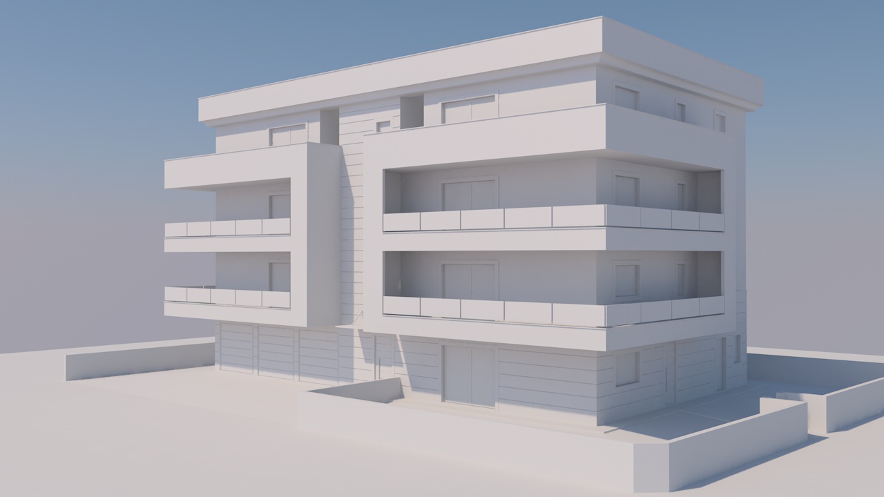

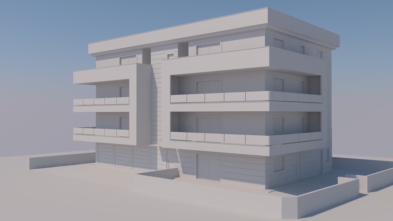

Ho portato i valori dell'intensità del cielo e del sole a 150. Allego due viste una renderizzata con iso della camera 200 ed una con iso 400.
ISO 400
ISO 400
ISO 400.jpg (99.01 KiB) Visto 3925 volte
ISO 200
ISO 200
ISO 200.jpg (98.85 KiB) Visto 3925 volte
Messaggi: 10608
Re: Esterno con cinema 4D R19
quella con ISO a 400 e' decisamente più bella. L'importante e' che tutto sia tendente al bianco come l'immagine appunto a 400 il color mapping come puoi vedere ti sta evitando le bruciature. La differenza tra le zone chiare e quelle scure mi sembrano ottime, direi che a livello di luce penso tu abbia un ottima base per iniziare la texturizzazione. :)
ps: se vuoi dare un colpo di realismo in più potresti nella GI impostare come metodo primario QMC, e lasciare Light mapping come secondario. Dovrebbe aiutarti ad aumentare la precisione delle ombre. Niente di mostruoso.

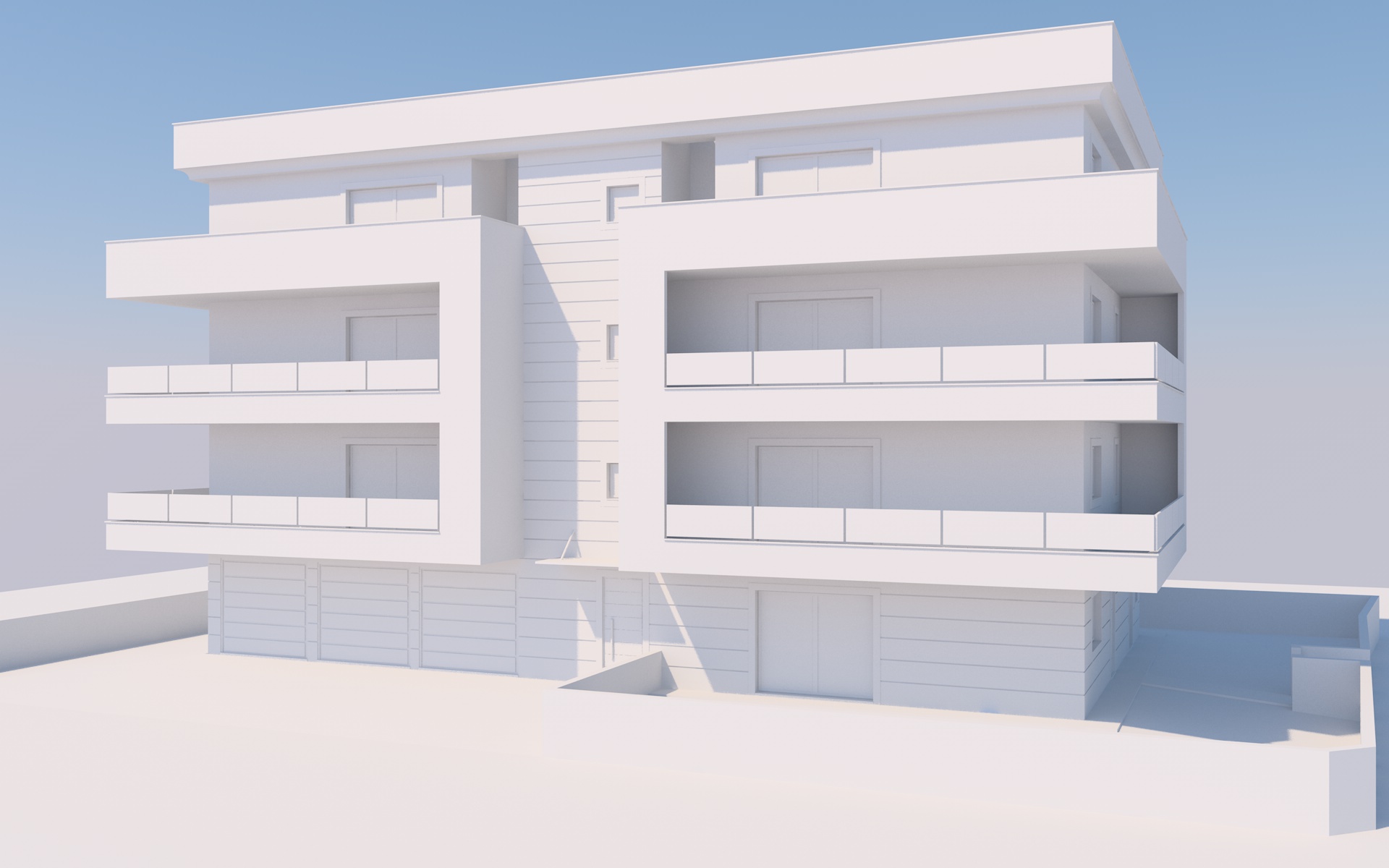

OK, ho impostato IG con QMC e iso della camera a 400 come mi hai detto....
Ti allego l'immagine.
Per quanto riguarda la F-stop e la velocità otturatore la lascio f/8.0 e 1/30 s.?
ISO 400 QMC.jpg (108.28 KiB) Visto 3914 volte

Si sì lascia tutto così tanto quei valori serviranno più avanti in caso tu voglia usare effetti come la profondità di campo.
Per tutto quello che che riguarda la luce usa pure l’iso :)
