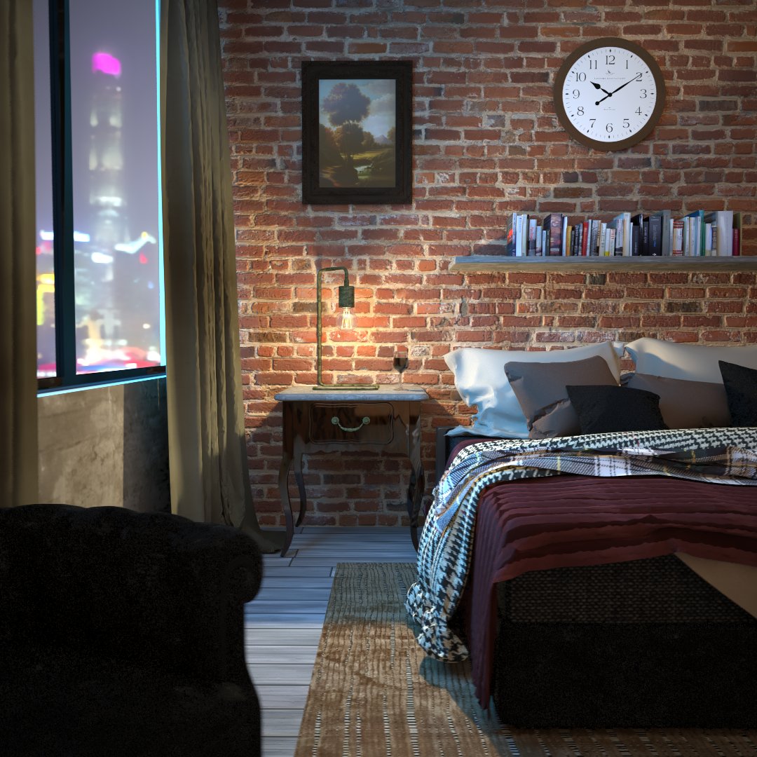

ecco questo è il risultato del render come mi avete consigliato salvandolo dal canale denoiser. L'ho mandato in output con 300 di risoluzione ma rimane comunque secondo il mio gusto basso di risoluzione

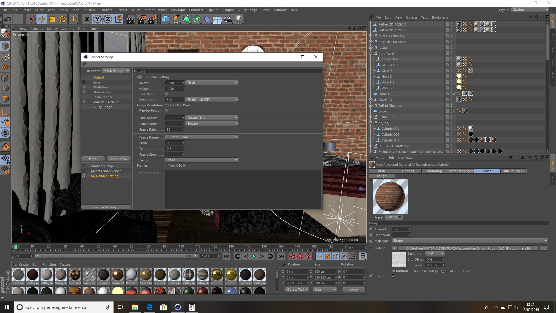

in che senso basso di risoluzione? fammi uno screenshot del pannello OUTPUT della finestra di render di cinema cosi' vediamo i settaggi di uscita.
tieni presente che quando lanci un immagine in alta risoluzione, le texture devono essere ad alta risoluzione anche quelle altrimenti ti si spappola tutto e perdi dettaglio, e' fondamentale che pavimenti, muri, stoffe, abbiano un'alta quantita di pixel, minimo 3 o 4000 pixel di texture e fotografata da media distanza altrimenti si grana tutto...
Ora comunque polvere non ne hai ma secondo me non sei in alta risoluzione...:)

ecco il file di output, il denoiser sembra quasi abbia sfumato la scena come se avesse ovviato al problema non so non è ciò a cui sto aspirando diciamo ahah. Se hai consigli anche su come poter risolvere il problema della tenda seghettata e del mobiletto troppo riflettente ti ringrazio. :)

masterzone ha scritto: ↑mer feb 13, 2019 12:23 pm in che senso basso di risoluzione? fammi uno screenshot del pannello OUTPUT della finestra di render di cinema cosi' vediamo i settaggi di uscita.
credo tu abbia centrato il problema. guardando bene il rendering dal pc e non dal telefono sembra anche a me che le texture siano di bassa risoluzione.

lapo.gozzi ha scritto: ↑mer feb 13, 2019 12:27 pm ecco il file di output, il denoiser sembra quasi abbia sfumato la scena come se avesse ovviato al problema non so non è ciò a cui sto aspirando diciamo ahah. Se hai consigli anche su come poter risolvere il problema della tenda seghettata e del mobiletto troppo riflettente ti ringrazio. :) Immagine.jpg
Fallo almeno a 3000px il rendering.Praticamente a 1000px oggi non è nemmeno il display del telefonino di mia mamma!

Non stai lavorando in alta risoluzione, hai lanciato un immagine a 1080 pixel e quindi cosi' e' rimasta. Se vuoi lavorare a 300 DPI devi impostare l'immagine in Centimetri, tipo fai 30 cm a 300 DPI e vedrai che bestia che ti viene, e voleranno le ore di render :)

ah ok allora proverò a cambiare tali parametri ma in quel caso devo reimpostale la camera giusto?
