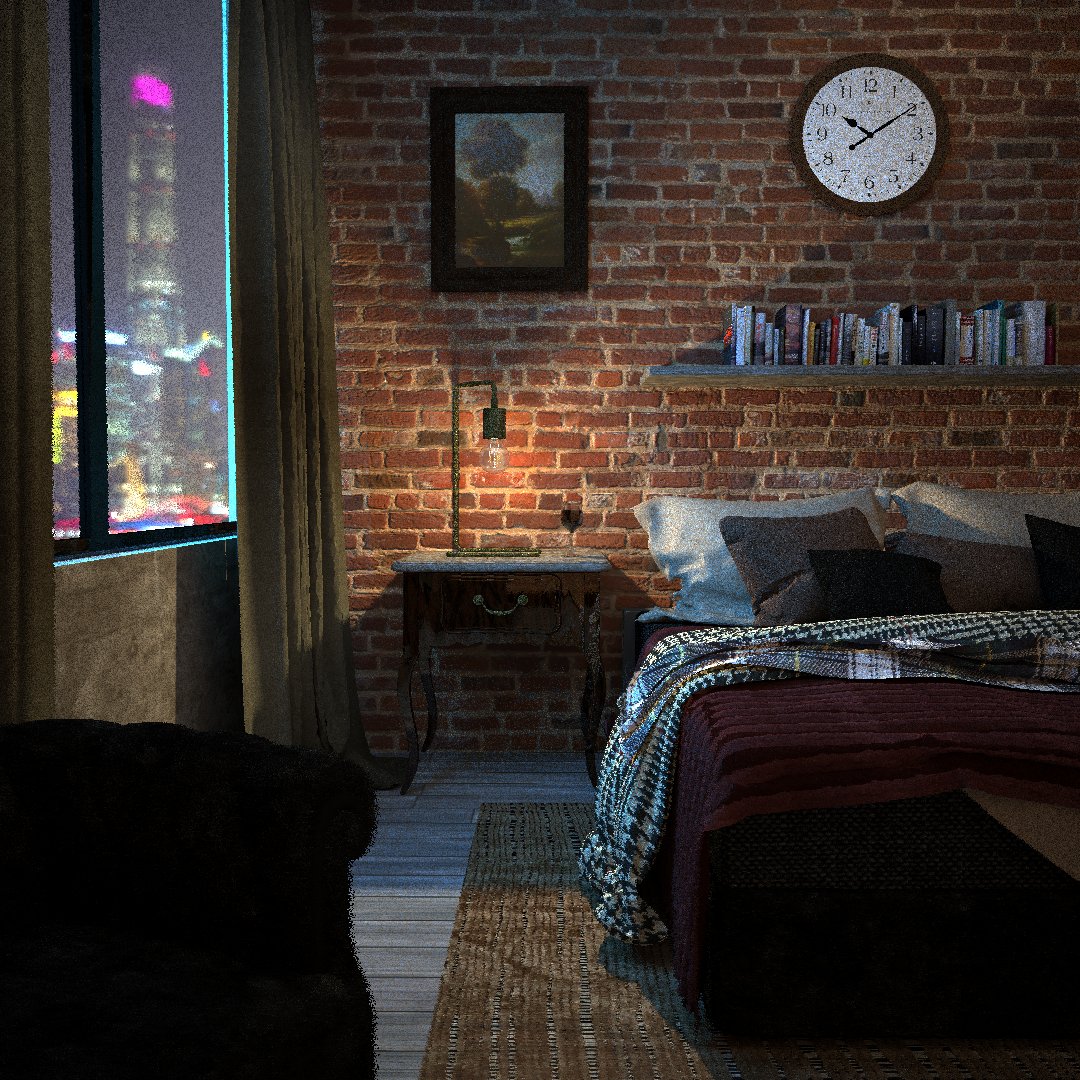

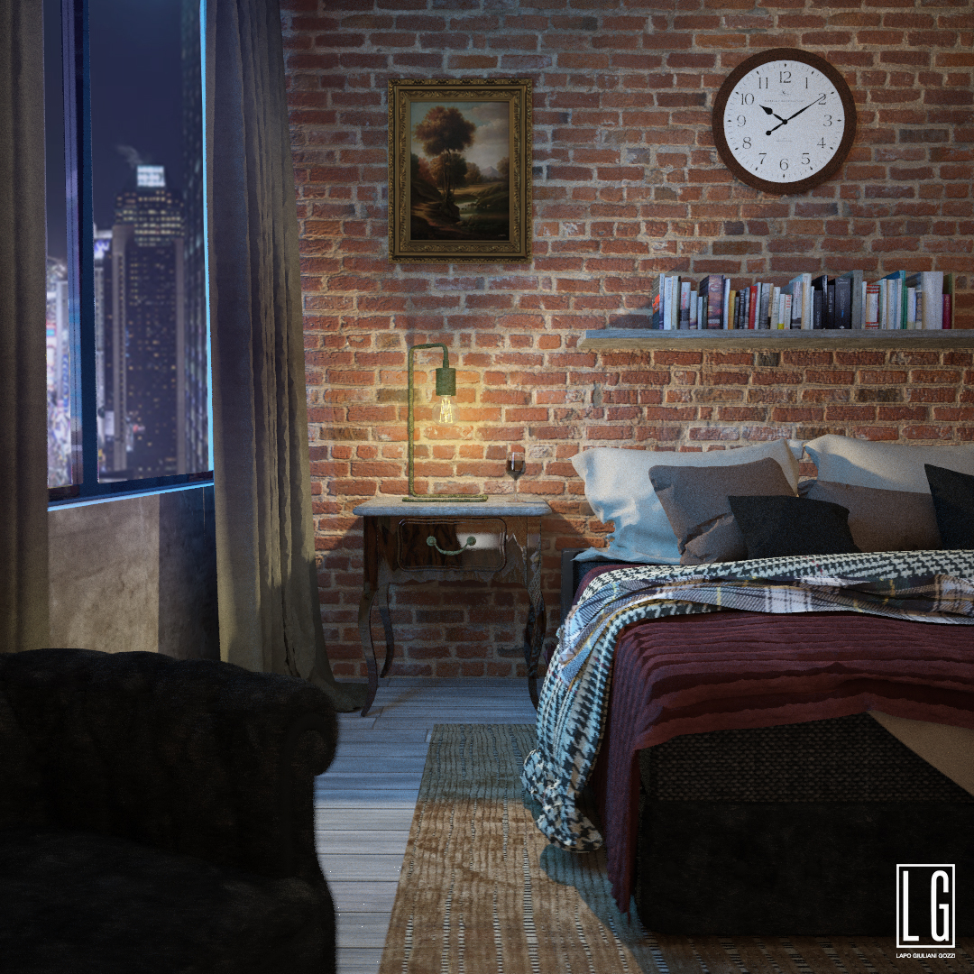

Vorrei capire che tipologia di parametri dovrei cambiare per far si che il mio render di uscita sia ben nitido e meno ''sporco'' possibile. Più aumento la risoluzione e alcuni parametri e quindi il render mi aumenta in tepistiche più esso diviene granuloso. Ho attivato anche il denoiser e alla luce ho tolto il parametro riguardante il noise sulle superfici. Idee?
Esempio di render realizzato in 2 ore e 30

Esempio di render realizzato in 6 minuti
camera 004 LOGO .jpg (1.22 MiB) Visto 17649 volte

Credo sia troppo basso.. Si allungherebbero di molto i tempi.. E poi il noise non è una bruta bestia come tanti credono! Ovviamente nei limiti. Secondo me è molto peggio vedere splotches o artefatti vari...
Messaggi: 10608
Re: Render più nitidi
allora, se renderizzi in progressive ovviamente piu grande e' il render piu passaggi dovrà' fare per arrivare ad un livello accettabile, più cuoce il rendering nel tempo meglio e'. Vray dal 3-6 in poi e' impostato in 5 minuti di render time quindi si ferma in una schifezza. Devi aumentare il tempo di rendering o mettere il parametro "0" nel max render time in min. (sezione antialiasing sotto in basso nella barra espandibile).
Se ti piace la modalità' progressive appunto la sua limitazione iniziale e' il tempo, per quanto riguarda il livello di disturbo e di pulizia dipende dal noise threshold che comunque e' molto alto nel progressive quindi o vince la qualità' o vince il tempo impostato, ed essendo di base a 5 minuti ovviamente vince il tempo.

mhhh secondo me c'è un problema di materiali..e viene scambiato per noise (che comunque è un po presente)! ad esempio il muro, ok che sono mattoncini grezzi ma c'è troppo bump! il comodino è mappato un po strano..come la mensola e la cornice dell orologio che hanno il materiale scalato sbagliato!la tenda è molto spigolosa, sembra che sia sgranata ma sono abbastanza sicuro che si tratti della geometria! prova ad esempio ad applicare un phong per ammorbidire..e il dof non aiuta il tutto, tanto meno le tempistiche=) non voglio essere critico eh, ci abbiamo sbattuto tutti la testa chissà quante volte=) secondo me se dai una sistemata alle mappature e scale dei materiali migliori notevolmente la scena senza modificare i parametri..che solitamente vanno benissimo quelli di default (dalla 3.4 in poi).
p.s lavorare sulle mappature è veramente una delle cose più importanti ed è relativamente veloce perché vedi immediatamente il risultato, mentre spesso lavorare sui parametri, se non si sa esattamente cosa si va a fare può essere un enorme perdita di tempo=)

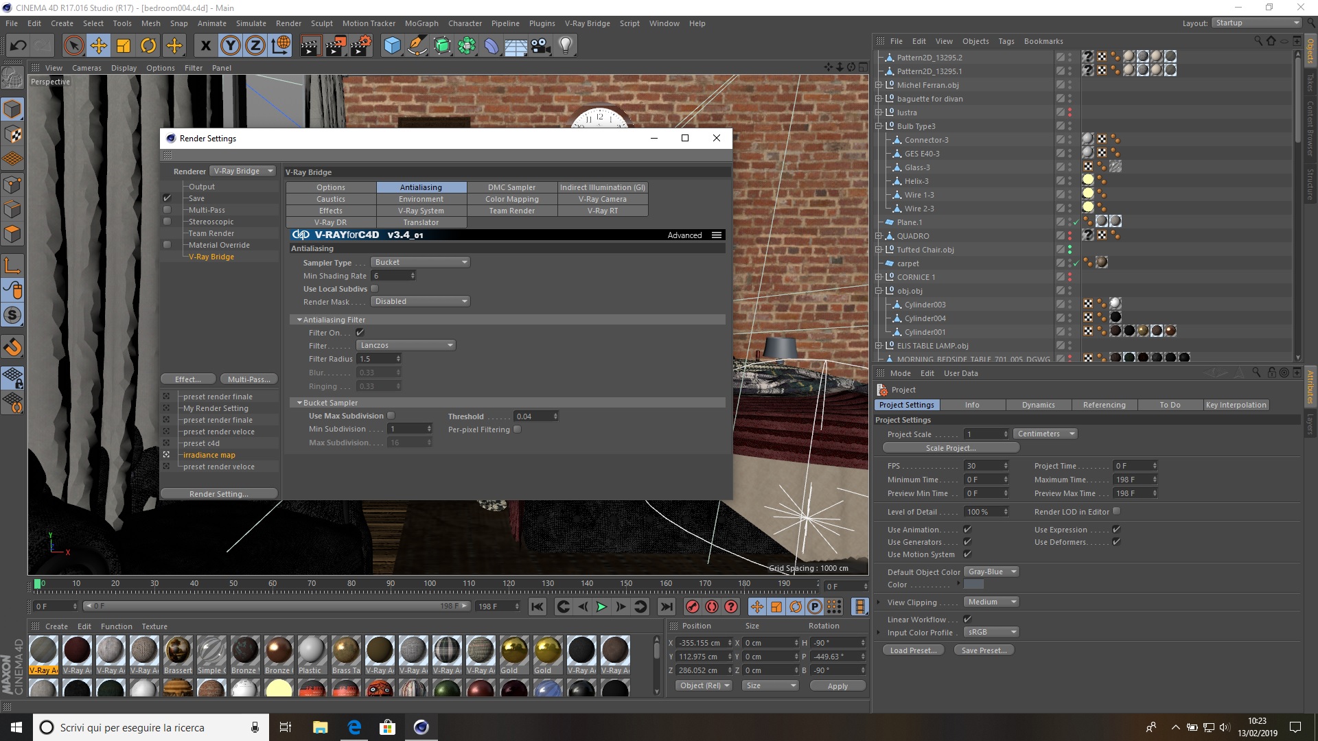

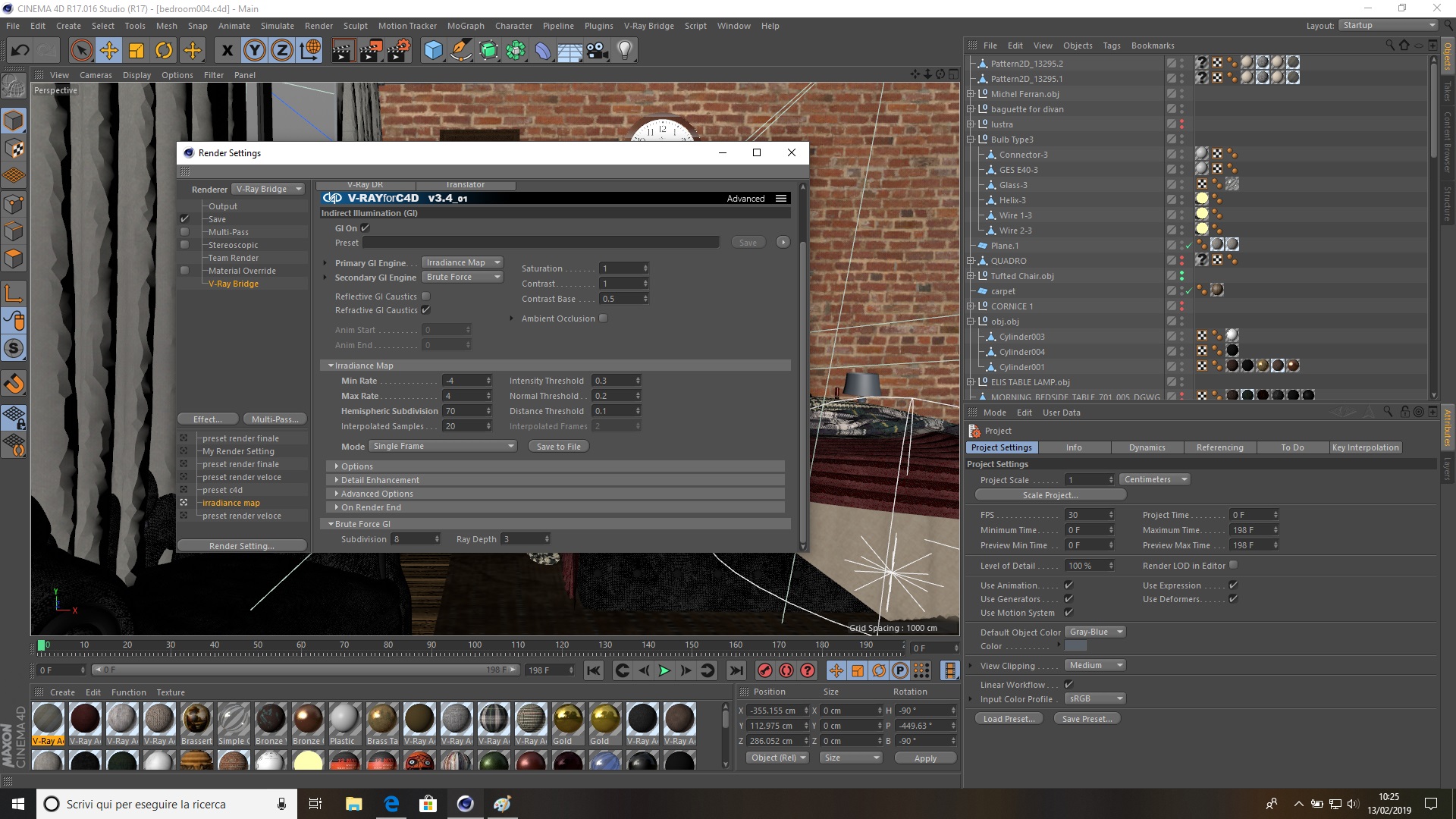

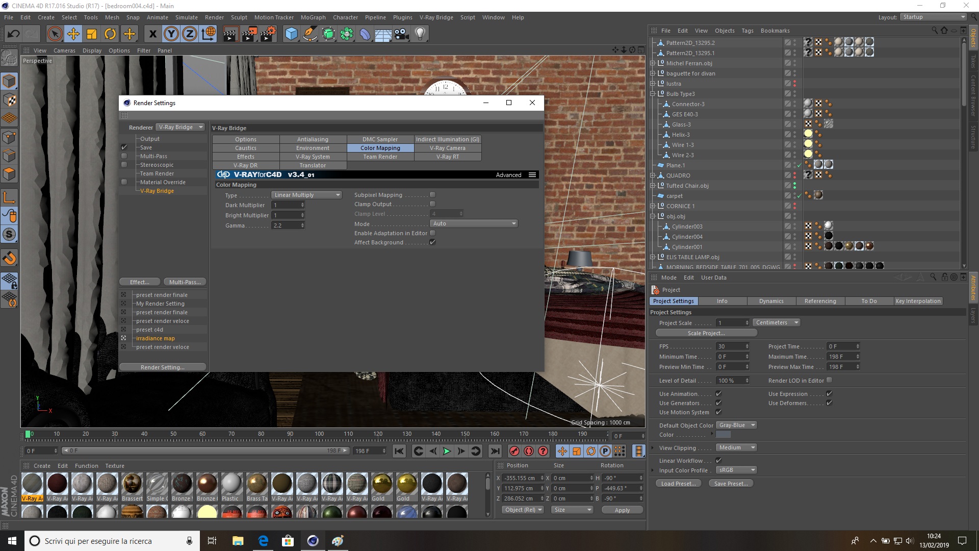

Grazie a tutti delle risposte per farvi capire meglio vi posto qualche screen dei miei settaggi. Ah e per far chiarezza l'immagine che ho postato che è più nitida è uscita si con 6 minuti ma aveva altri settaggi cioè nell Irradience map vi era Min rate -3 Max 1 Hemispheric Subdivision 50 Color Mapping in Exponential e aveva il Progressive con max time 5 minuti. Ho pispolato un po' su internet cercando di capire come poter aumentare risoluzione e dettaglio per avere un render pulito e quindi provandoli è uscito appunto il render di 2 ore a quel modo. Non capisco il motivo dato che ho preso spunto da persone che fanno dei render di una nitidezza e pulizia superba.
Indirect Illu.jpg (577.93 KiB) Visto 17597 volte

Spetta non ci stiamo capendo piu niente, ce' un bel po di confusione, allora vado piu schematico:
premessa: cancella i settaggi di render e rimettili da zero facendo in basso nella finestra di render "nuovo settaggio di render" e poi collega con il piccolo mirino nero altrimenti lo crei ma non lo usi.
1) la GI non c'entra niente, che usi il Brute o IR, la nitidezza non c'entra nulla, come accennato usa l'accoppiata BR + LC e lascia stare i valori
2) metti la modalità Bucket per il render finale e un AA come citato nell'articolo che abbiamo scritto, e ovviamente lavora con il Denoiser seguendo sempre l'articolo.
3) la modalita' progressiva che viene impostata di default nelle ultime versioni ha il tempo a 5 minuti quindi se lanci un alta risoluzione si ferma a 5 minuti e viene una schifezza...non e' che e' piu nitida, semplicemente e' grezza :)
