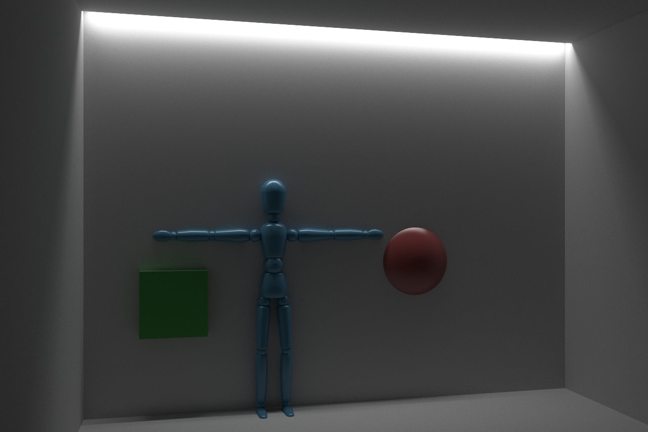

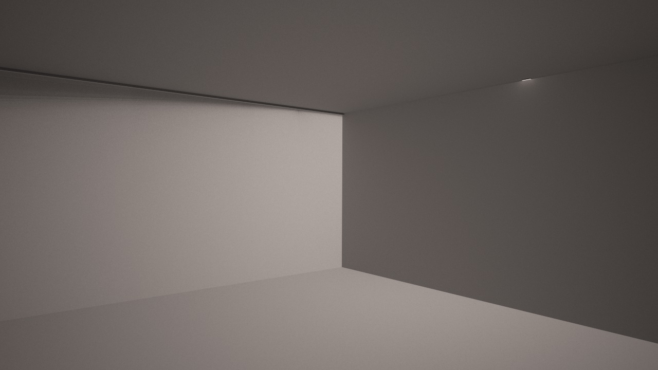

allora ragazzi...sto facendo delle prove per questi benedetti Led sia assegnando ad una Mesh una luce area sia applicando direttamente una luce area..ma il risultato non è quello sperato. Non riesco a capire dove sbaglio. VI posto i risultati e il file...se potete aiutarmi...

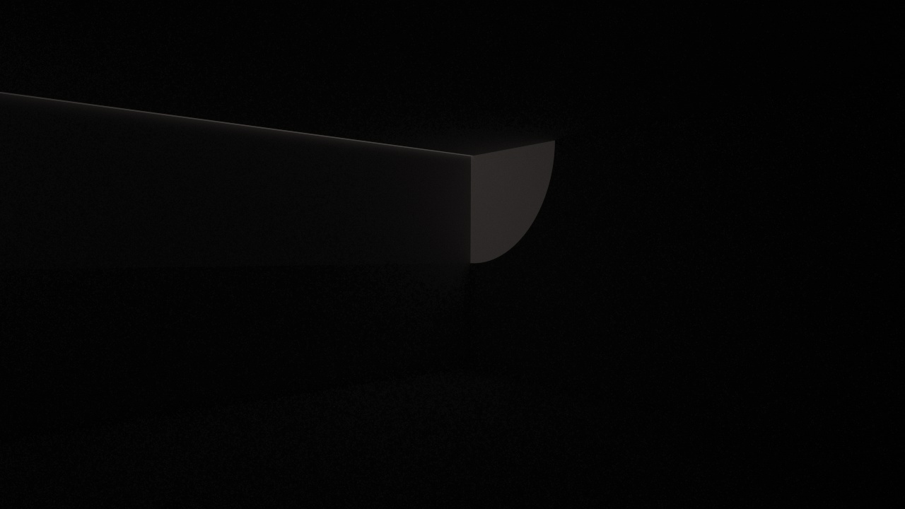

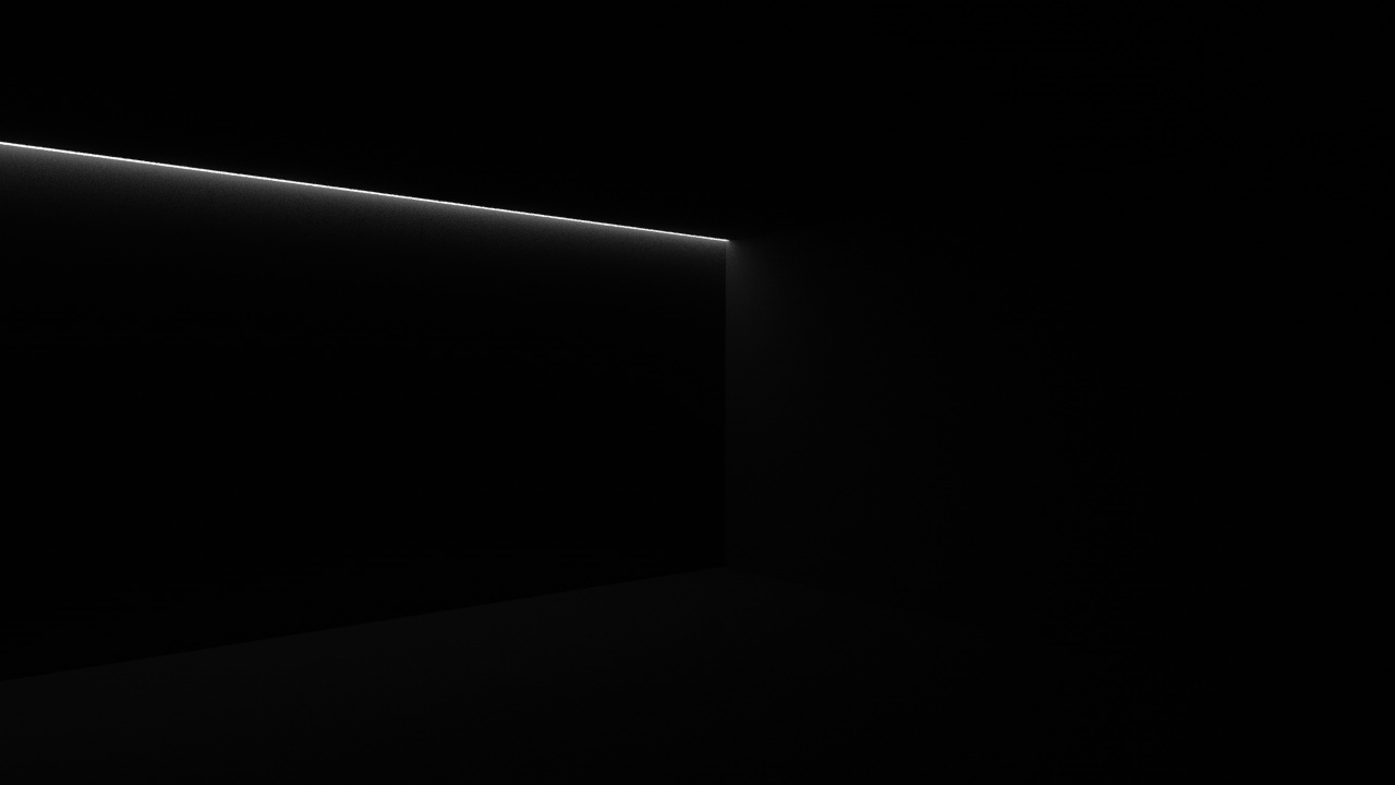

Questa e' una prova inserendo un materiale luminoso in CORONA RENDER, non posso provare attualmente perche' il PC con VRAY ce l'ho in ufficio e ora sono in "smart working" :lol: e sono a casa solo con il Mac.
Ho applicato un materiale un po come fosse una mesh light, piu o meno la stessa cosa. La scena non ha niente di strano mi sembra tutto ok, non capisco pero' da dove viene la luce che hai nella stanza.
Io ho acceso solo quella e poi l'ho potenziata mettendola a 1 come potenza, poi a 10 e poi a 50, senza particolari settaggi quindi facendo fare tutto a lei in pieno buio.
Tu invece hai una luce in una stanza che illumina tutto, dovrei vedere tutto buio invece vedo tutta la stanza. Al di la' di questa prova, hai provato a potenziare tanto la luce? stai usando VRAY con i settaggi giusti? hai la GI attiva? presumo di si, faccio queste domande perche' non capisco come non ti possa venire fuori la sbaffata di luce di una strip Led :)
PS: nella mia foto in fondo, quella buia, come vedi la strip viene come a te, cioè' fa pochissima luce, appena la inizio a potenziare illumina bene e crea la smacchiata di luce nel muro...hai provato a potenziare tanto la tua luce nel muro? hai un 3 cm per 4 metri, gli va data potenza...pero' come vedi io ho buio nella stanza, invece a te arriva una strana luce con una strana ombra di lato...sicuro che non hai qualcosa di attivo nella scena?

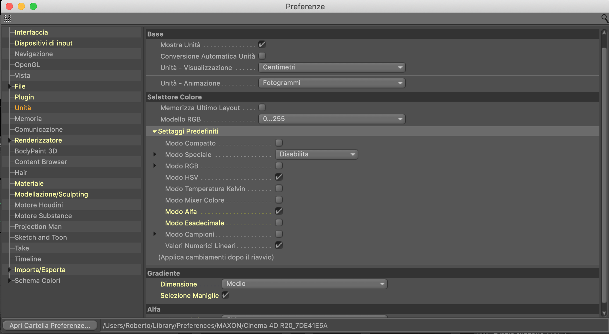

Aggiungo un ulteriore domanda: stai lavorando in CM vero dentro Cinema4d? o hai cambiato le unita' di misura?

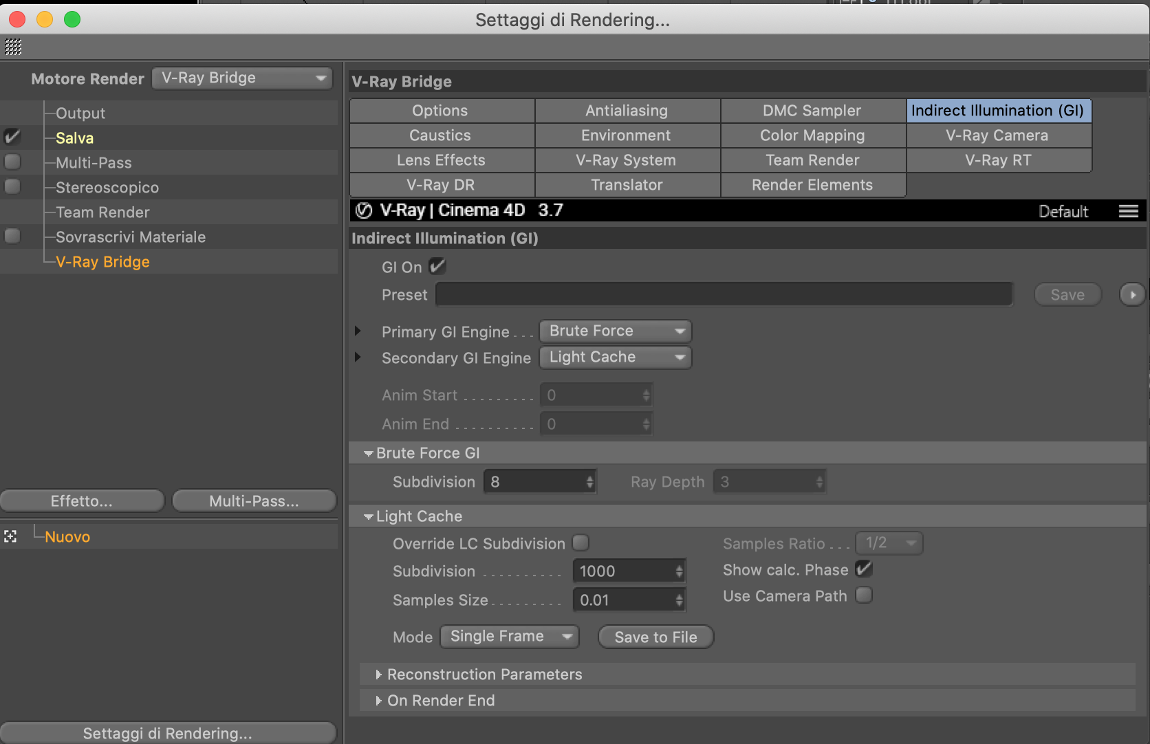

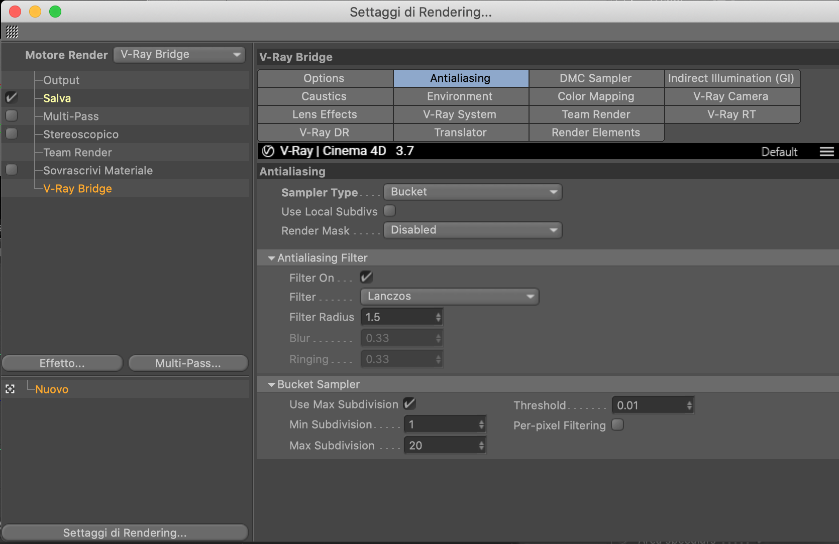

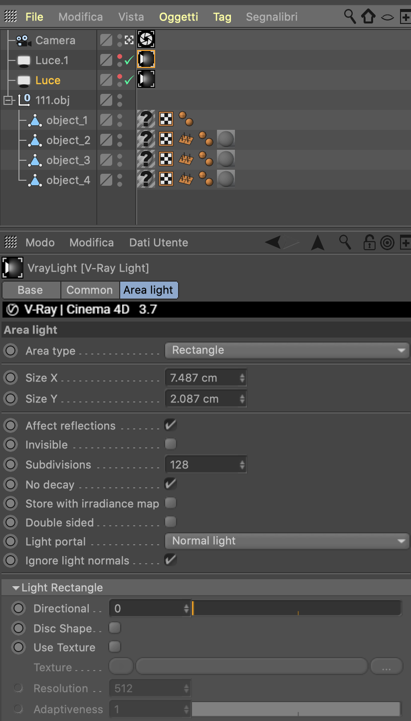

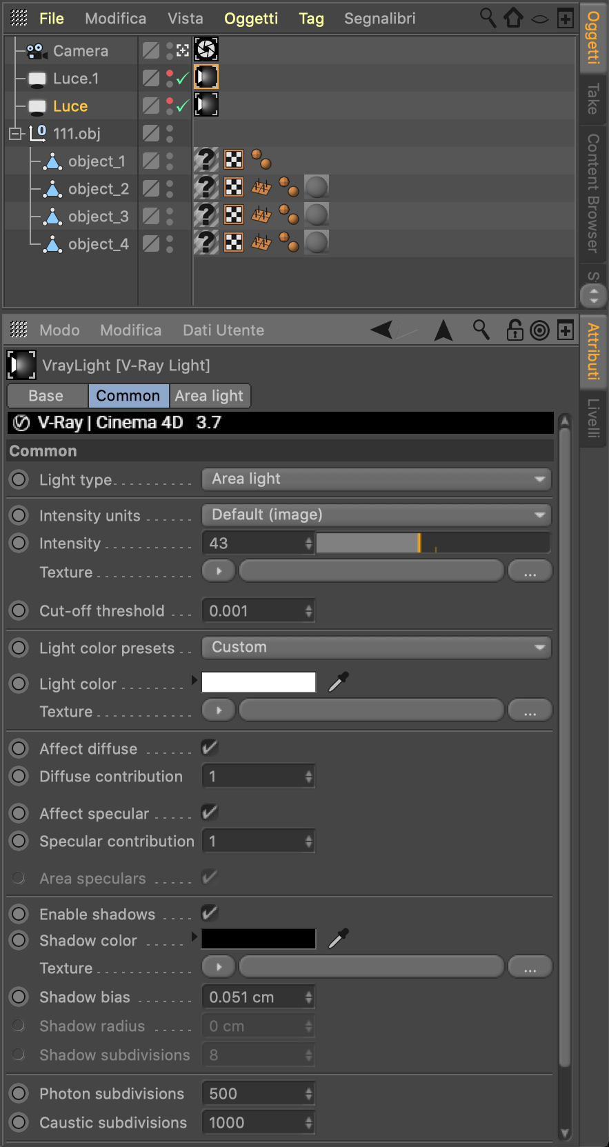

l'illuminazione che vedi è data soltanto dalla luce inserita nella scena (che sia area o mesh). Il risultato che vorrei è proprio quello che riesci ad attendere tu. Ti posto un pò di screen delle impostazioni V-ray.
Schermata 2020-03-16 alle 12.41.47.png (206.07 KiB) Visto 4063 volte
Schermata 2020-03-16 alle 12.41.08.png (225.55 KiB) Visto 4063 volte
Schermata 2020-03-16 alle 12.40.08.png (259.84 KiB) Visto 4063 volte
Schermata 2020-03-16 alle 12.39.04.png (212.8 KiB) Visto 4063 volte

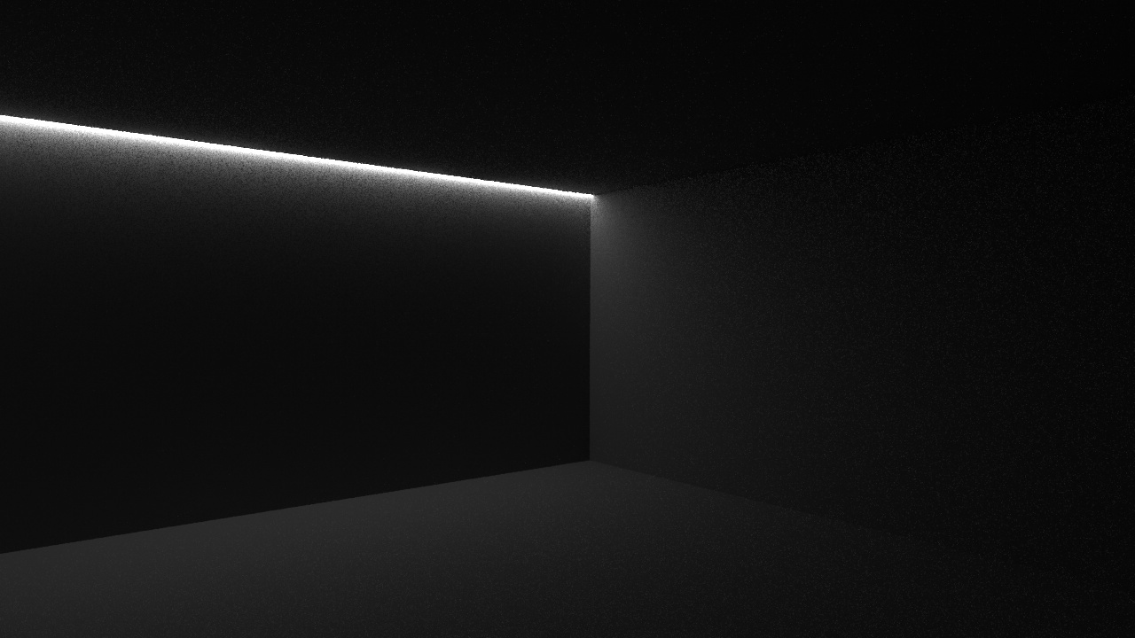

Per rendere meglio l'idea ho fatto un render con la luminosità impostata a 1. Così si capisce come tende ad illuminare la luce area applicata alla mesh

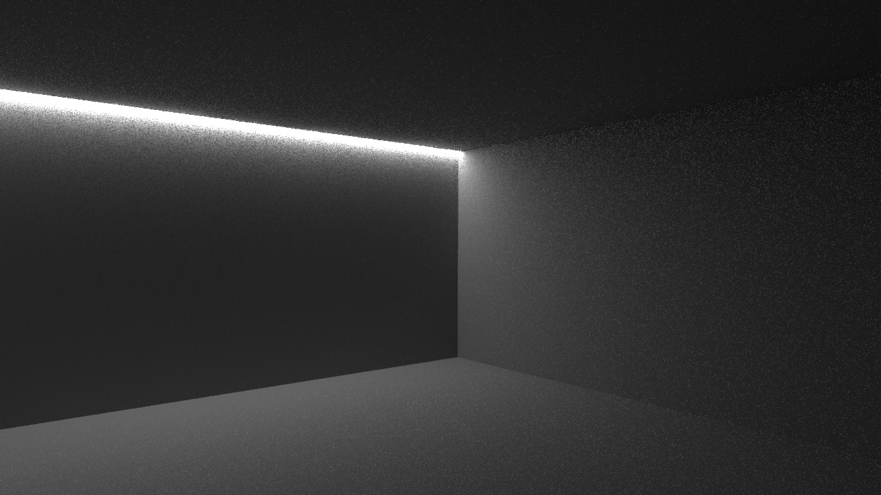

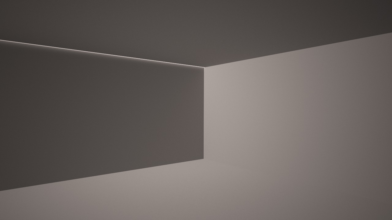

ocman
Messaggi: 1507
Re: Luce Led
Messaggio da ocman »
A me esce cosi' e credo sia corretta l'illuminazione data dalla striscia led..
Messaggi: 10608
Re: Luce Led
C'e' qualcosa allora che non quadra con il tuo VRAY? perche' se Ocman ha renderizzato la tua scena cosi' al volo, mi sa che c'e' qualche malfunzionamento 🧐
Sirio76
Messaggi: 2652
Re: Luce Led
Messaggio da Sirio76 »
Vedo che nei suoi settaggi ha attivato “no decay”, non penso sia quello il problema ma di sicuro non è corretto.
