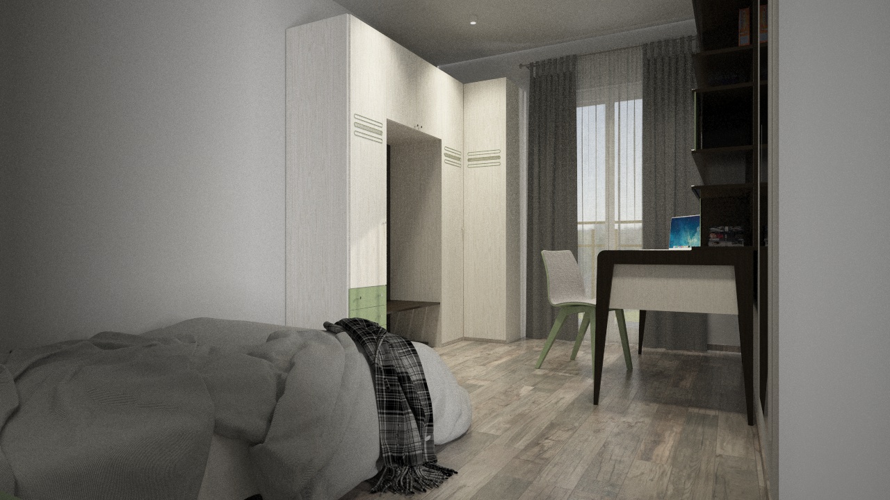

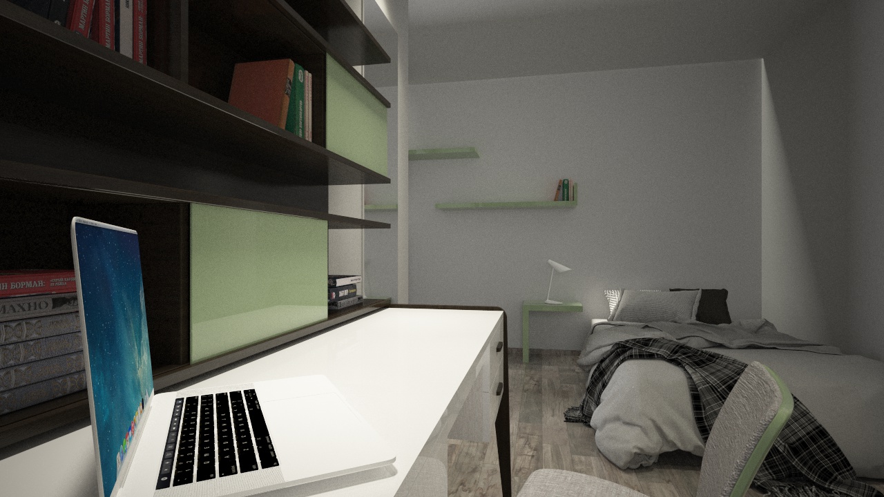

Buongiorno ragazzi, in tempo di quarantena sono a casa a smanettare con cinema e vray per cercare di migliorare la qualità dei miei render. Il mio problema riguarda una strip led che ho deciso di inserire all'interno del cartongesso per "lavare" la parete con l'illuminazione diffusa. Ho provato inizialmente ad inserire un rettangolo a cui ho applicato una luce area mesh e poi successivamente ho provato anche con una semplice luce area, ma i risultati sono diversi da quelli sperati. tutto si illumina tranne che la parete pfiu
Vi posto un paio di immagini per favi capire meglio.
Mi aiutate a risolvere?
https://ibb.co/kSL1Yd4
https://ibb.co/ZTffdf6
https://ibb.co/XX9Qj7j

mmm secondo me c'e' qualcosa che non va, si vede qualcosa ma e' una lama di luce troppo piccola. non ce la fa ad uscire, sicuro che le misure siano corrette? la trip Led, anzi, l'uscita della luce ha abbastanza aria per uscire?

ti posto un immagine in cui si vede che l'aria per la luce c'è

mmmm mi sembra tanto piccolina...hai una misura piu o meno per capire quanto e? perche' ci sta che il profilo troppo sottile non faccia passare sufficientemente luce 😄

Ma se osservi l’ultima immagine, la luce passa, ma si distribuisce sui muri laterali, a differenza della parete che io vorrei illuminata

Si effettivamente ti si vede solo sui bordi. Sei sicuro di aver realizzato una luce area piatta (area rectangle light) girata verso il basso? perche' non saprei su due piedi il tipo di problema, senza vedere il file non ne usciamo. In teoria se hai fatto un area rettangolare (lasciamo stare la mesh light che potrebbe avere piu vincoli) dovrebbe andare tutto alla prima e non illuminarti solo i bordi, ma dovrebbe fare la fiammata verso il basso e sopratutto sulla parete... :?

Crea un’area light da 1-2 cm di lato corto e lunga quanto necessario, poi la orienti verso il basso, come intensità dai circa 1000lm al metro lineare(anche se questo dato può cambiare significativamente a seconda del led usato). Come temperatura i led oramai coprono gran parte dello spettro, quindi usa quella che vuoi.

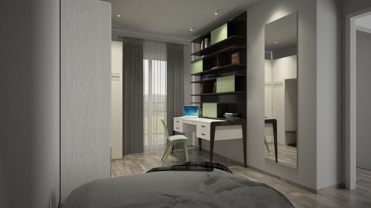

Sirio76 ha scritto: ↑gio mar 12, 2020 6:14 pm Crea un’area light da 1-2 cm di lato corto e lunga quanto necessario, poi la orienti verso il basso, come intensità dai circa 1000lm al metro lineare(anche se questo dato può cambiare significativamente a seconda del led usato). Come temperatura i led oramai coprono gran parte dello spettro, quindi usa quella che vuoi.
Seguendo il tuo consiglio Sirio....questo è il risultato..

Vi posto il risultato finale. Oltre a quel problema con le strisce Led, la scena risulta troppo "rumorosa"...Consigli?
