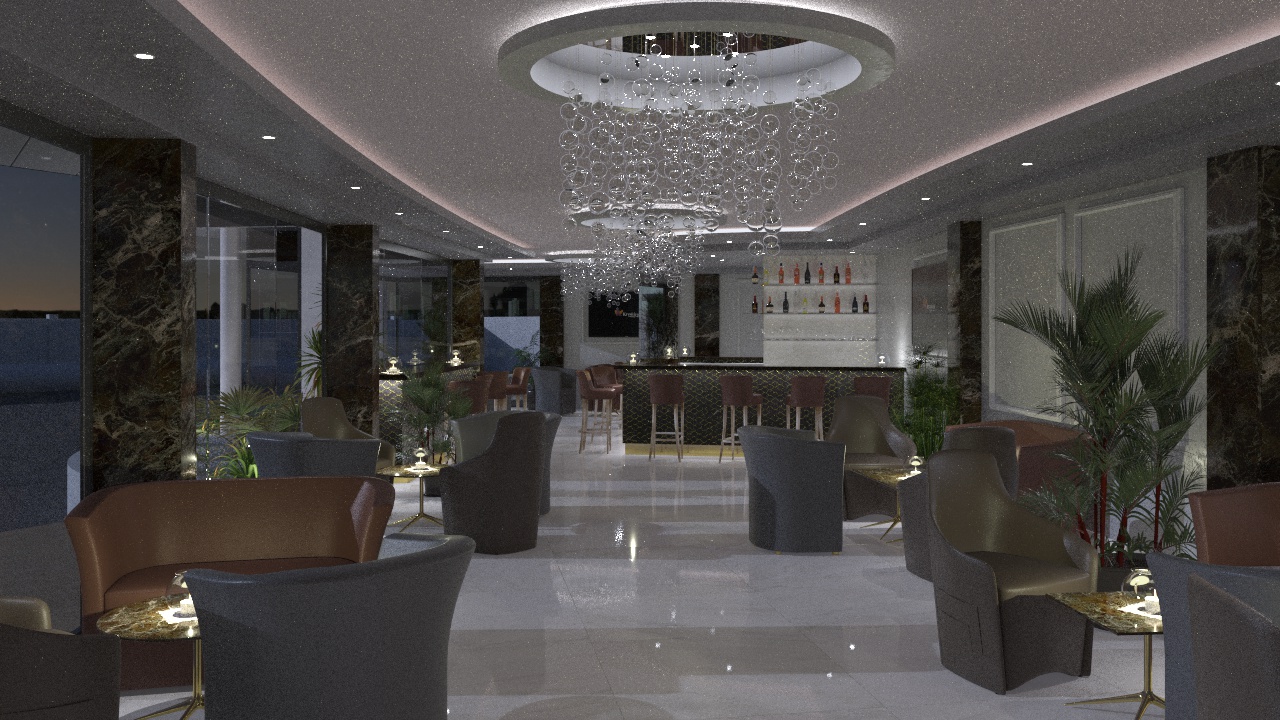

pitdown1994
Messaggi: 194
Iscritto il: lun nov 04, 2019 2:47 pm
Re: pixellatura render notturno
Messaggio da pitdown1994 »
Sono riuscito a far sparire il problema mettendo "Enable Probabilistic Lights" su "Full Evaluation", come diceva il mitico Siro. Ho provato a cercare sul web quale sia la differenza tra "Adaptive lights, Uniform probabilistic, Full Evaluation" ma sinceramente non ho trovato nulla e sul manuale di Vray. E' un settaggio super a monte delle luci :( :( Siro se puoi illuminami.
Poi posto il render perche dopo aver fatto questa modifica ho lavorato sulla luce Blu che un celo notturno dovrebbe generare ( 2 HDR: il primo per la luce visibile+riflessioni, il secondo per la quantita di luce) ma hanno iniziato a comparire puntini bianchi ... poi in generale non mi piace per niente come sto gestendo la luce in sta scena... che tra l'altro è la prima notturna in interno che faccio. Consigli o dritte sono beh accette
scena hall_03 - notturno_puntini bianchi.jpg (402.59 KiB) Visto 2099 volte

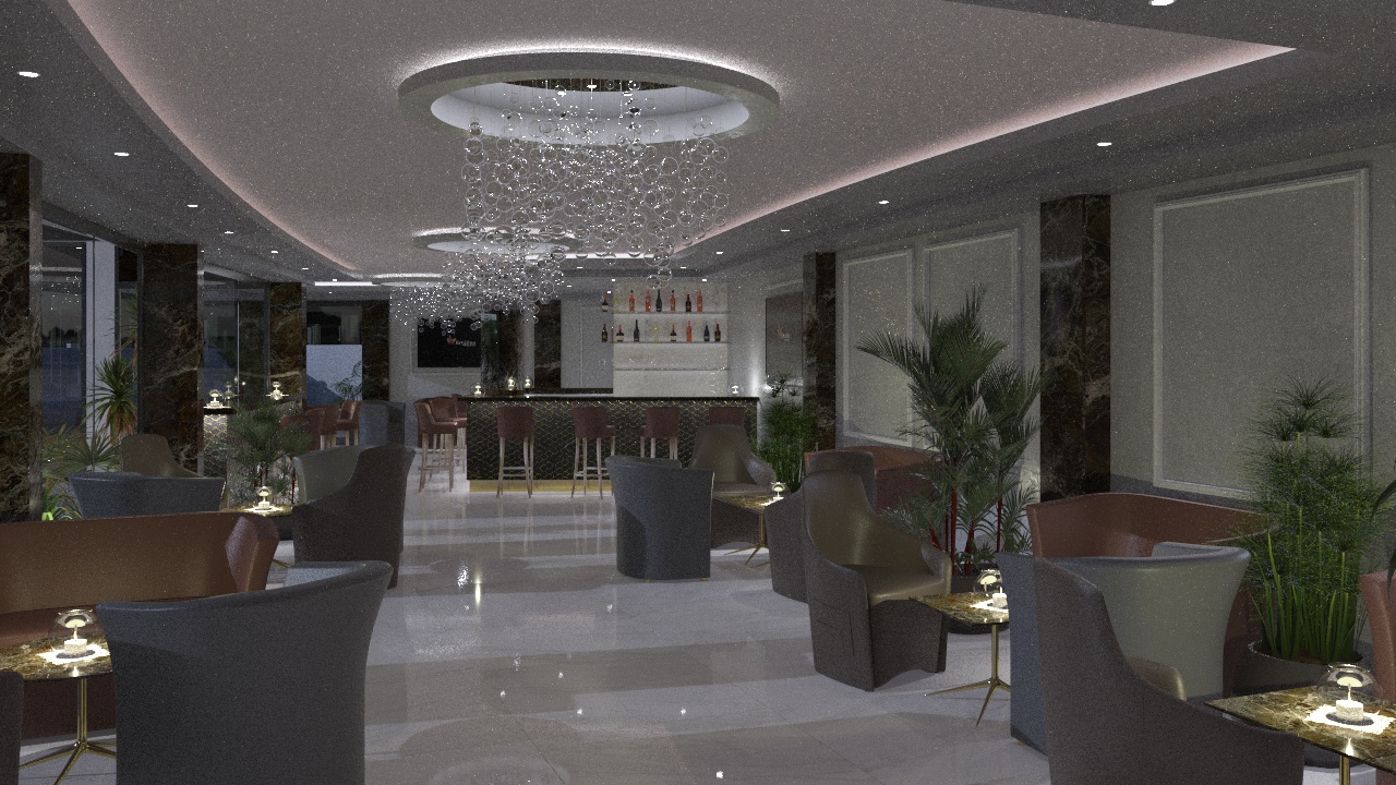

pitdown1994
Messaggi: 194
Questa inquadratura è più simile alla prima che avevo postato
scena hall_03 - notturno_puntini bianchi_01.jpg (408.71 KiB) Visto 2099 volte
Messaggi: 3060
masterzone ha scritto: ↑mer ago 26, 2020 11:55 am Beh dai manca poco! conosci ogni singolo parametro di Vray! :mrgreen: :mrgreen: :mrgreen:
Sono d'accordo! 😁
pitdown1994 ha scritto: ↑gio ago 27, 2020 10:32 am ......ho lavorato sulla luce Blu che un celo notturno dovrebbe generare ( 2 HDR: il primo per la luce visibile+riflessioni, il secondo per la quantita di luce) ma hanno iniziato a comparire puntini bianchi ... poi in generale non mi piace per niente come sto gestendo la luce in sta scena... che tra l'altro è la prima notturna in interno che faccio. Consigli o dritte sono beh accette
Ma siete tutti fissati con ste HDR, addirittura 2!!!
Secondo me se proprio vuoi utilizzare una HDRI per l'esterno, in questo caso, lo devi fare esclusivamente per far vedere qualcosa a livello di panorama e non certo per l'illuminazione, perché qualsiasi flebile luce naturale (a meno che non ci sia un'illuminazione artificiale anche esternamente) che riuscisse ad entrare sarebbe coperta da quella interna artificiale!
E secondo me il tuo problema, in questa scena, è proprio questo: una INSUFFICIENTE potenza di illuminazione artificiale!
Infatti si vedono benissimo sul pavimento le ombre delle poltrone portate dall'illuminazione esterna, che con tutti i faretti, il controsoffitto e le luci sui tavoli non dovrebbe esistere a parer mio! 😉
Ti allego questa immagine, trovata in fretta, ma che ti fa capire come la flebile luce esterna non abbia alcuna possibilità di imporsi su quella interna (ripeto a meno che non ci siano faretti o lampioni nelle vicinanze) quindi lascia perdere HDRI e menate varie e concentrati sull'illuminazione interna, anche perché è probabile che i puntini siano proprio il risultato dello sforzo immenso che fa il motore per gestire la flebile luce esterna che l'hai costretto a calcolare pompando gli HDRI!!!
