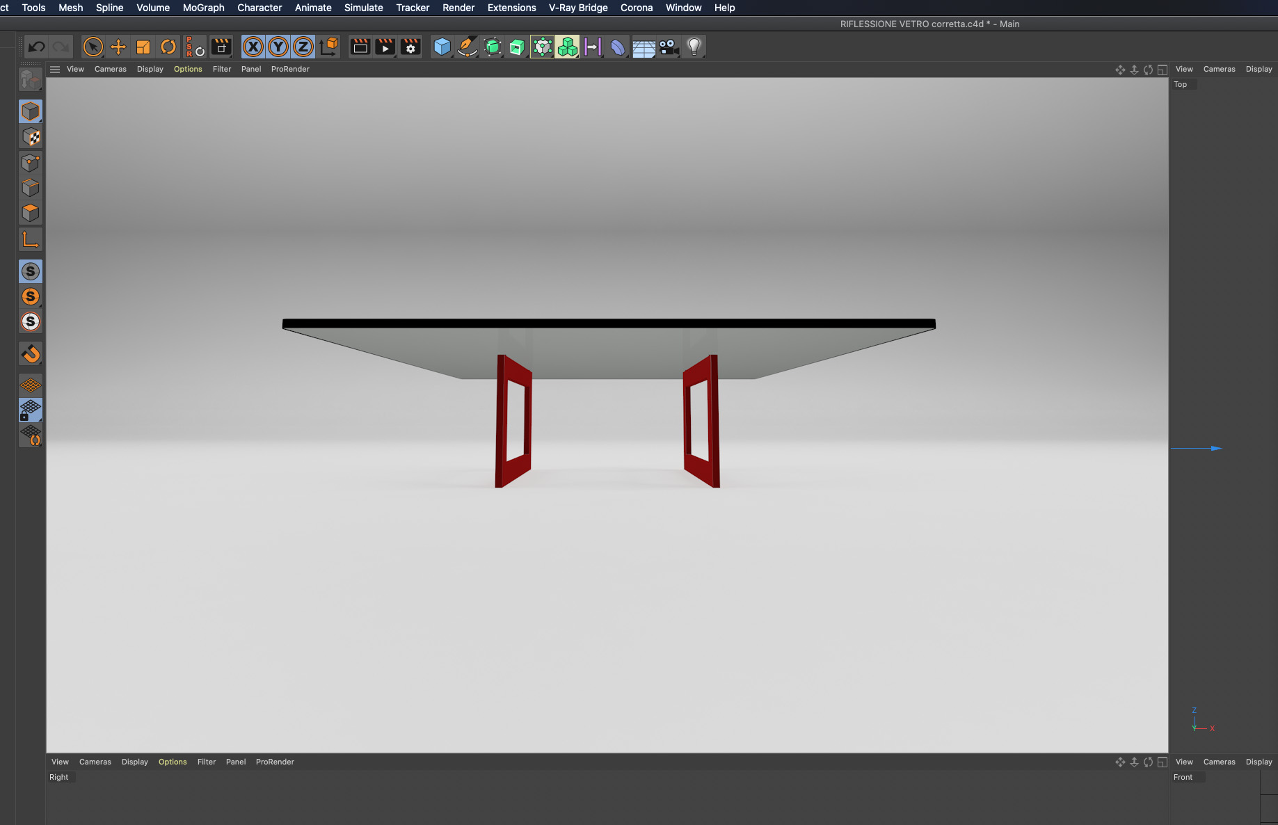

Ho provato e quì non mi da il tuo errore, il materiale del vetro è fatto male ma ciononostante funziona. Ti riallego la scena dove ho solo dato una sistemata veloce al vetro(considera però che non uso il motore interno di Cinema da 15 anni) e una schermata di quello che ottengo, se aprendo la mia scena ti restituisce un'immagine diversa non saprei dove possa essere il problema(ho calcolato sulla R21).
RIFLESSIONE VETRO corretta.c4d.zip
(159.01 KiB) Scaricato 184 volte
Schermata 2020-10-02 alle 16.32.27.jpg (158.62 KiB) Visto 2472 volte
Messaggi: 3060
Re: r21 Problema con vetro piatto che distorce oggetto sottostante
Scusa puoi provare proprio a toglierlo il Tag Phong?

Scusate la domanda, perchè usare phong su una superficie piana?
Sirio76
Messaggi: 2652
Messaggio da Sirio76 »
Perché gli angoli sono smussati e sul bordo è presente il filo lucido.
-OC-
Messaggi: 26
Iscritto il: gio lug 10, 2014 2:51 pm
Messaggio da -OC- »
Se non erro si tratta di una smussatura anch'essa piana, giusto? Phong non serve per arrotondare?
Sirio76
Messaggi: 2652
Nel modo reale la bisellatura è dritta a 45 gradi, nel suo modello era curva se non sbaglio(comunque non era li il problema), poi il Phong gli serviva a prescindere per i quattro spigoli che invece erano curvi e con un raggio ben visibile.
-OC-
Messaggi: 26
Messaggio da -OC- »
Grazie per la spiegazione.
C'è la possibilità di applicare Phong alle sole bisellature da arrotondare anzichè all'intero oggetto?
Sirio76
Messaggi: 2652
Si, puoi spezzare l’angolo do Phong con lo strumento apposito.
