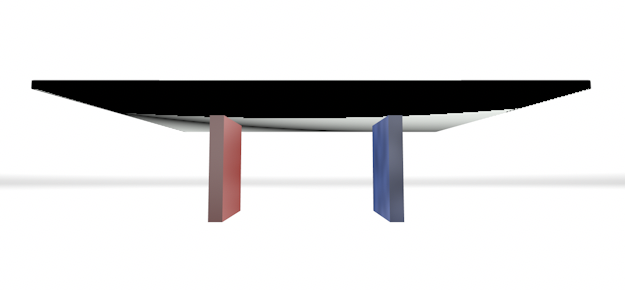

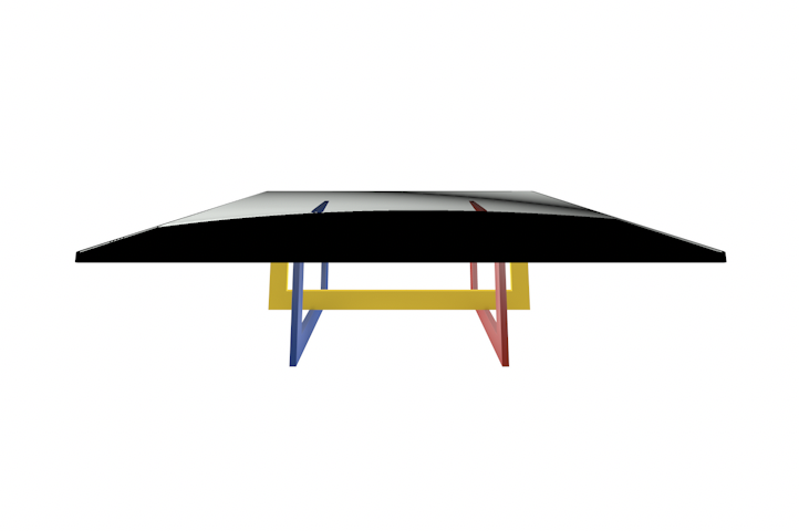

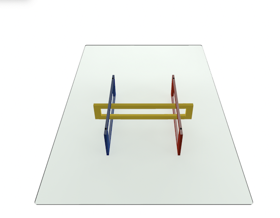

Buongiorno a tutti, sto renderizzando due tavoli, (uno alto e uno basso).
Con quello alto nessun problema mentre con quello basso con certe angolazioni della camera il vetro mi deforma l'oggetto sottostante...
Noto che anche sul vetro si formano degli aloni neri.
Non so più come venirne fuori.. ho rifatto anche il piano in vetro partendo da un solido ma non cambia nulla.
Ho capito che si tratta di un problema di rifrazione; se la abbasso da 1.4 a 1 non ho più la deformazione dell'oggetto sottostante ma perdo allo stesso tempo la colorazione del vetro e la battuta scura che si crea sullo stesso.. come posso fare a salvare capra e cavoli?

Re: r21 Problema con vetro piatto che distorce oggetto sottostante
Messaggio da Sirio76 »
La rifrazione del vetro si aggira intorno a 1.55(più o meno a seconda della tipologia), probabilmente hai un valore sbagliato nel Phong tag, abbassa progressivamente il valore finché non scompare la deformazione. Già che ci sei verifica anche che le normali siano orientate correttamente e che il volume sia chiuso. Inserisci anche una piccola bisellatura(in gergo filo lucido) di mezzo millimetro sugli spigoli vivi del piano.

Sirio76 ha scritto: ↑gio ott 01, 2020 11:28 am La rifrazione del vetro si aggira intorno a 1.55(più o meno a seconda della tipologia), probabilmente hai un valore sbagliato nel Phong tag, abbassa progressivamente il valore finché non scompare la deformazione. Già che ci sei verifica anche che le normali siano orientate correttamente e che il volume sia chiuso. Inserisci anche una piccola bisellatura(in gergo filo lucido) di mezzo millimetro sugli spigoli vivi del piano.
Ciao Sirio, come sempre sei un grandissimo aiuto.. La bisellatura c'è, il phong tag è l'unica cosa alla quale non avevo pensato... adesso :) ci provo.
Sai dirmi come mai nella r.20 non ho questo problema?

Sirio76 ha scritto: ↑gio ott 01, 2020 11:28 am probabilmente hai un valore sbagliato nel Phong tag, abbassa progressivamente il valore finché non scompare la deformazione
Portando l'angolo di Phong da 39 a 40 il problema si risolve...
Grazie Sirio

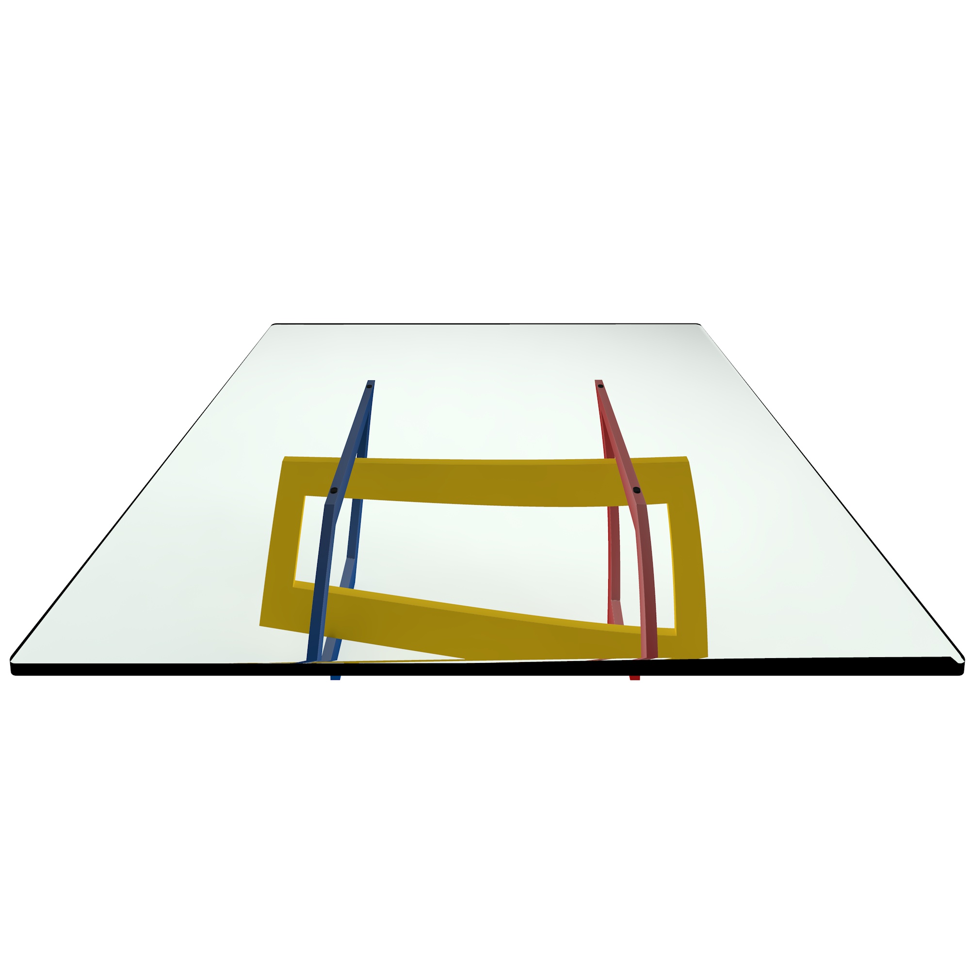

Sirio76 ha scritto: ↑gio ott 01, 2020 3:23 pm Io ti consiglio di partire sempre con un’angolo intorno ai 25°, poi adatti in base alle esigenze.
Schermata 2020-10-02 alle 11.01.45.png (83.77 KiB) Visto 3028 volte
Sono riuscito a fare tutto ma con questa vista non c'è verso... giocando col phong o riflette distorto o non riflette affatto ://
L'unico modo che ho trovato per non uscirne pazzo è creare un materiale specchio per catturare i riflessi da inserire poi in photoshop nel materiale vetro.
Solo che devo fare delle varianti di colore e il lavoro diventa lungo...
posta il file che vedo qual'è il problema
