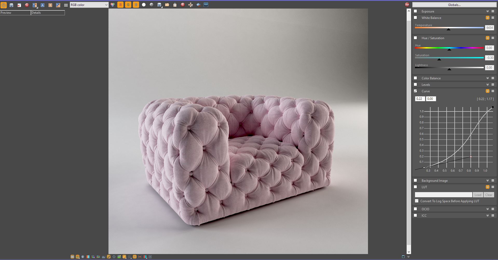

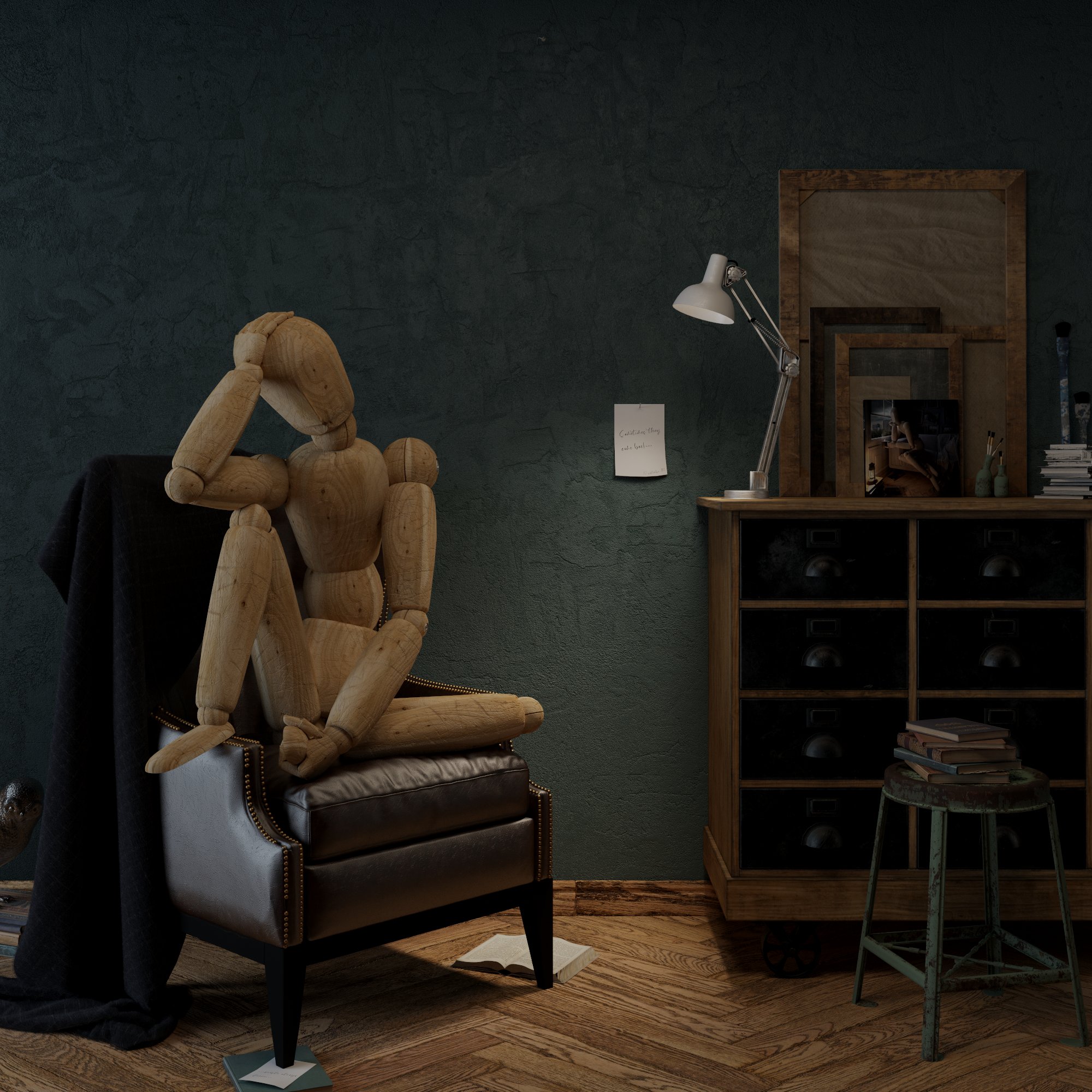

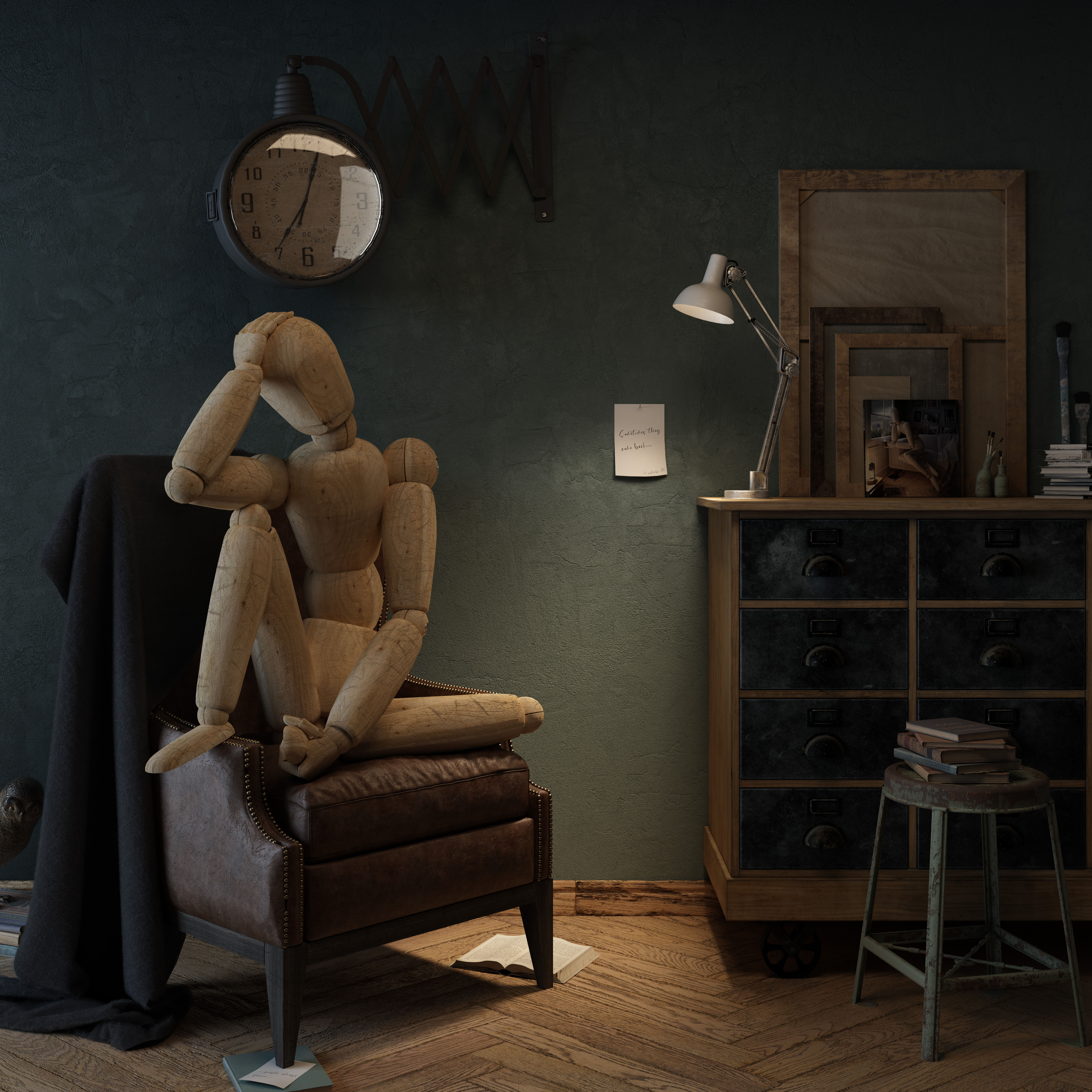

1 - ho sistemato questa immagine aggiungendo solamente le curve prima dell'esportazione

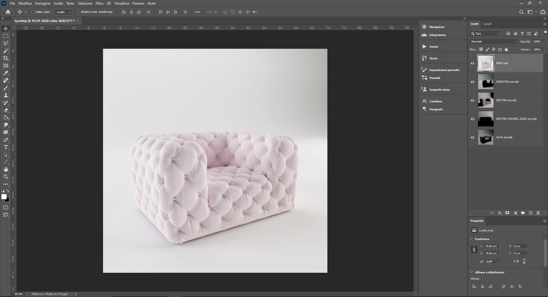

2 - questo è quello che mi compare nel momento in cui importo il file .vrimg in photoshop. Sembra che le modifiche fatte nel VFB non siano state salvate. Ti dirò di più, è diverso persino da come lo avevo impostato direttamente sul programma, è estremamente più chiaro

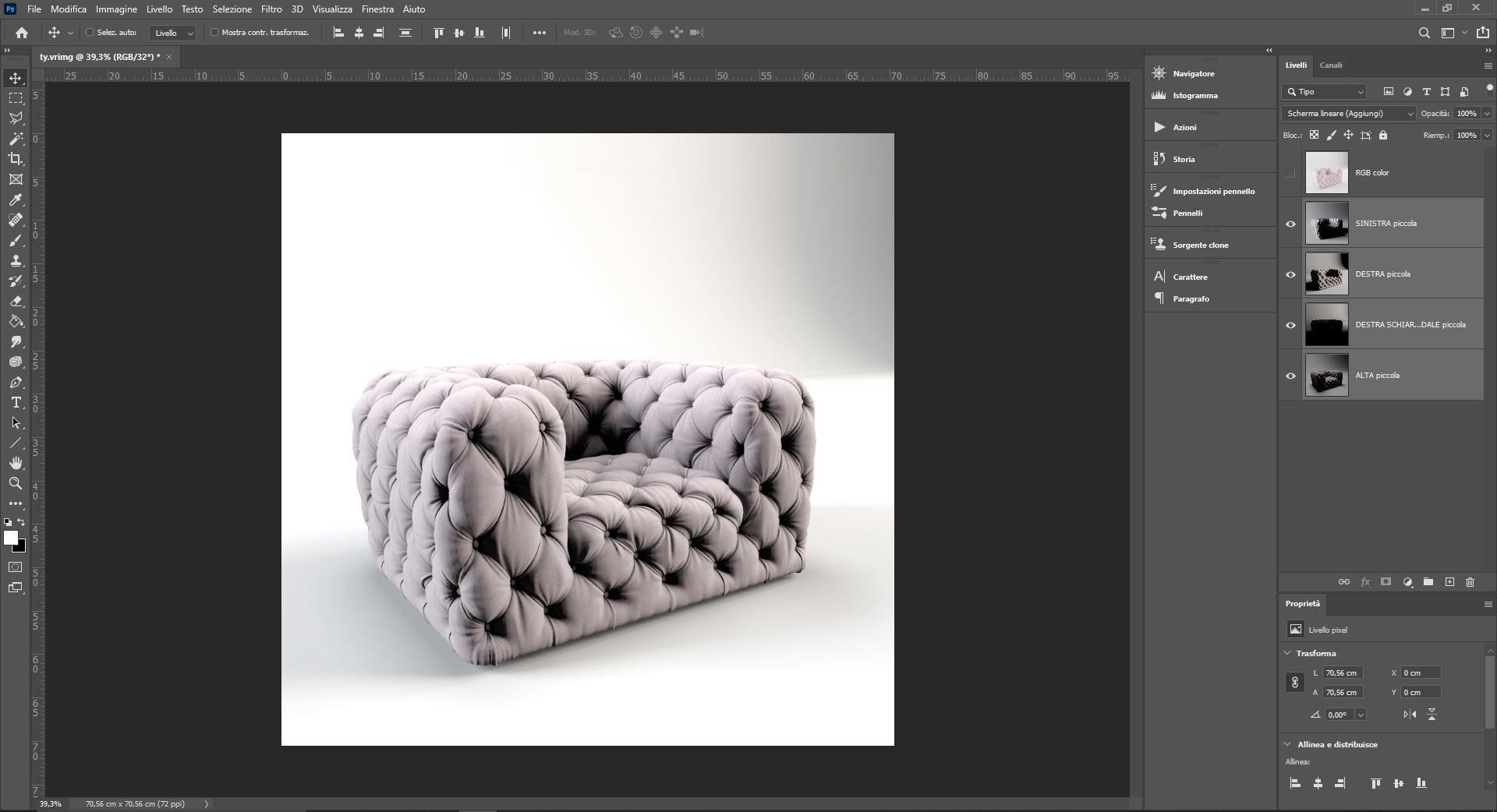

3 - la sovrapposizione in modalità adattiva delle 4 luci che ho utilizzato. Anche in questo caso risultato completamente diverso da ciò che vorrei.
Per quanto riguarda il profilo colore ho utilizzato sia l' sRGB IEC61966-2.1 sia il lineare ma il risultato è sempre lo stesso rappresentato nei 3 screen.
Cosa sto sbagliando? utilizzo sempre il Multi-pass con post effetti attivato, deseleziono il "linear worflow" nel "color mapping" e disattivo anche il "workflow lineare" cliccando su Modifica>Parametri progetto. Ovviamente le light select sono in modalità full
Ripeto, cosa sto sbagliando? need help!

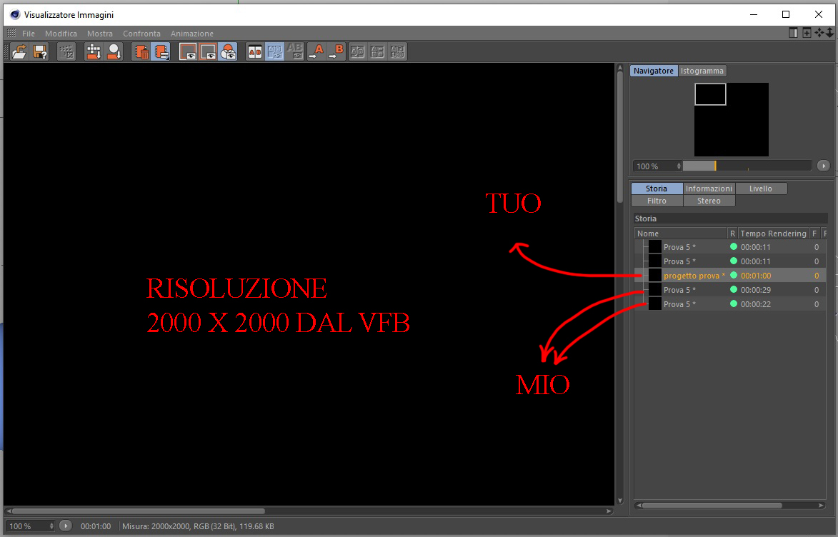

Ho voluto far una prova con la mia workstation utilizzando il tuo file e il mio, ti posto la scena con i tempi, tutto calcolato a 2000x2000
Come noterai, i tempi sono ben più bassi con le mie impostazioni e non capisco come puoi dire il contrario. Sto usando V-ray 3.7 per questa prova. Tra l'altro il tuo file è privo di materiali invece il mio qualche riflessione ce l'ha. Quindi avrei impiegato ancora meno. Le impostazioni che stai usando, come ti dicevo, si usavano nelle versioni precedenti e Sirio, che ne sa molto più di me, ti confermerà la mia teoria. Usando l'IM, tornerai ad avere i problemi che si avevano in passato dove, i motori biased, faticavano parecchio con gli artefatti. Con il BF e LC, questi problemi non si hanno, rimane solo un po' di noise facilmente gestibile appunto con il denoise.
Non voglio polemizzare perchè ognuno fa quello che vuole ma trovo giusto dire le cose come stanno visto che in molti leggono questo forum. ;)
Ah.....nemmeno io è la prima volta che faccio render.... :lol: :lol: :lol:

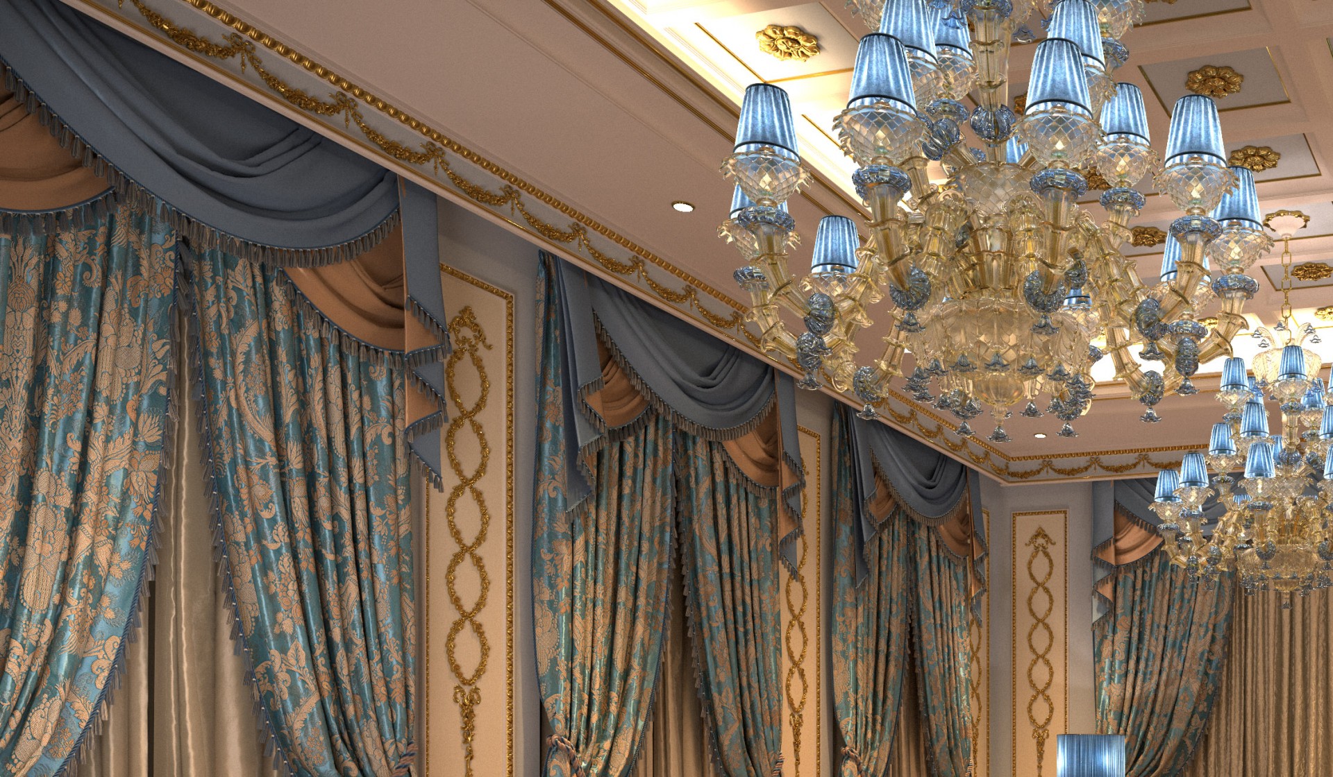

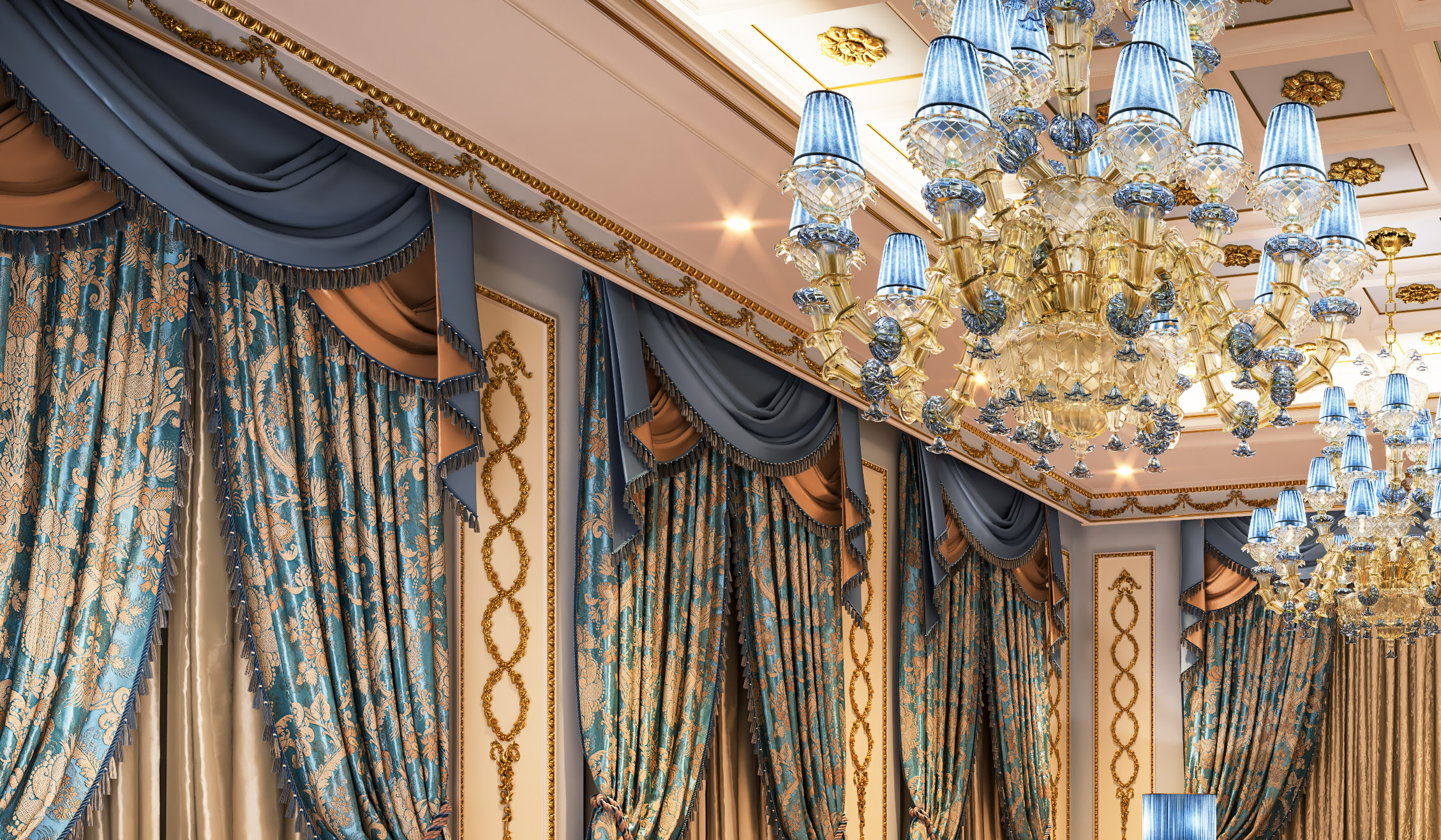

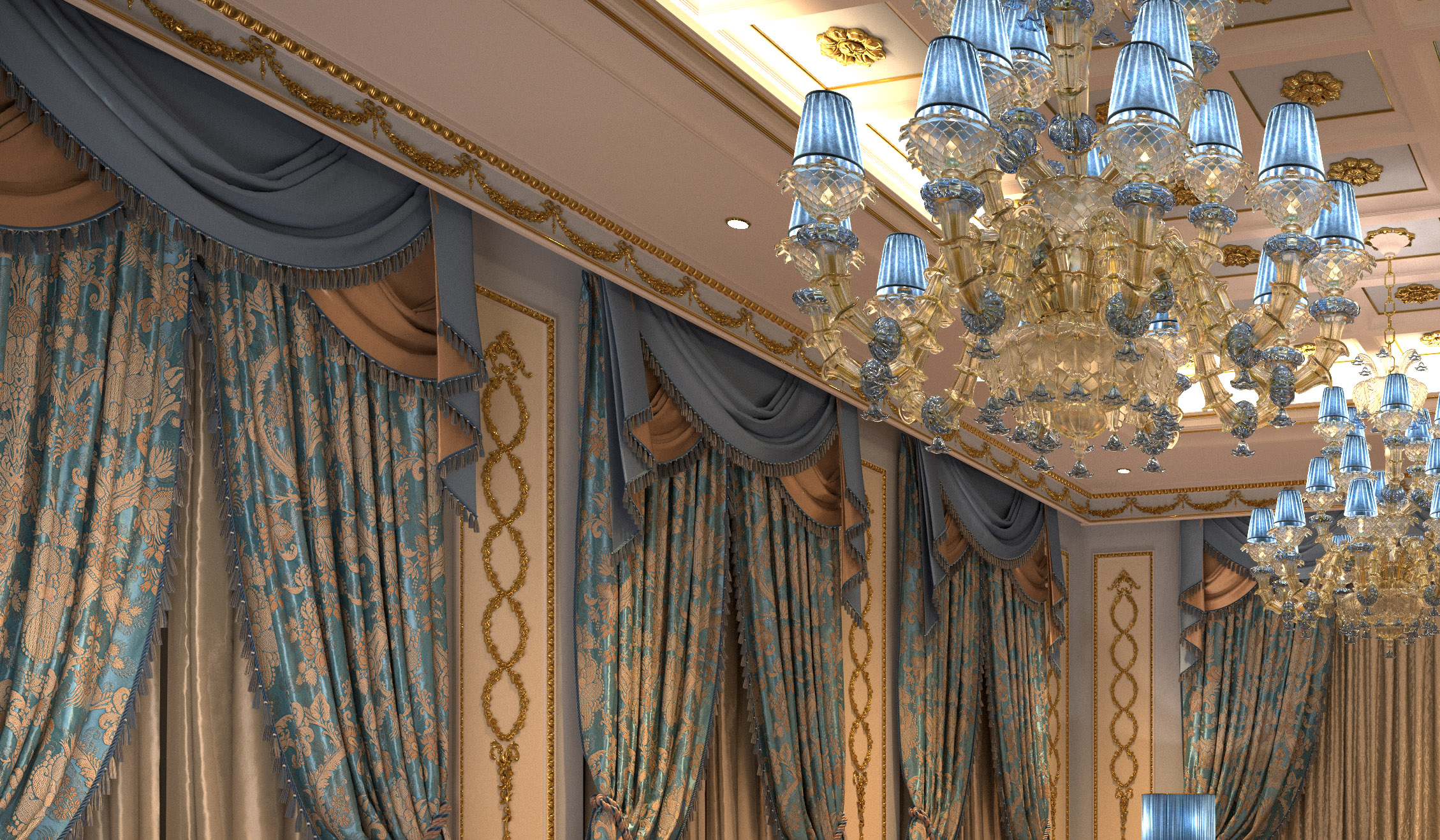

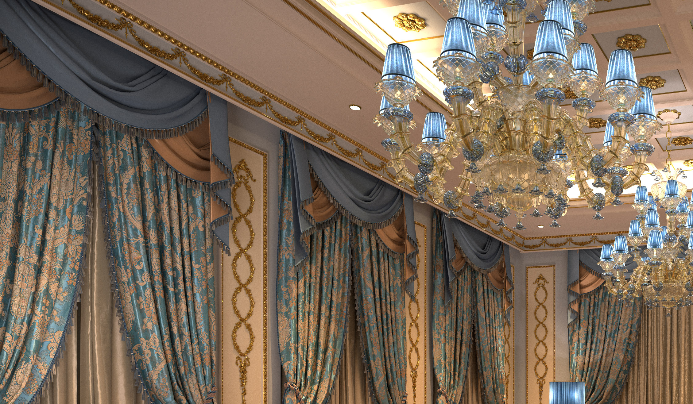

Se non ho risposto prima è perchè sto continuando a fare varie prove di gestione dei vari valori. Ad ora, oltre a non esser riuscito a rimanere nei tempi giusti non sono riuscito neanche ad ottenere delle buone visualizzazioni dei materiali come ci riuscivo prima. Mi spiego meglio:
- Guarda le due immagini che ho allegato. E' praticamente la stessa identica scena ma con le due variabili in discussione. Come puoi vedere il muro ha perso di profondità, la poltrona ha perso quelle sue variabili che la rendevano più interessante, anche il pavimento si è inspiegabilmente illuminato anche in punti in cui avevo scelto di non percepire la luce, per non parlare dello sgabello a destra che ha perso anch'esso di profondità. Tutta la scena in generale ha perso interesse ma questo l'avrai già notato data la tua esperienza.
- Ho necessità di realizzare render in 4k per delle stampe per i clienti e questa stessa scena, nella vecchia modalità, mi è stata tirata fuori in poco più di 2 ore. Ripeto, in 4k. Utilizzando i tuoi parametri non è tanto il tempo che ci ho messo quanto il fatto di non esser riuscito ad ottenere una singola immagine, il mio pc non riusciva a generarlo.

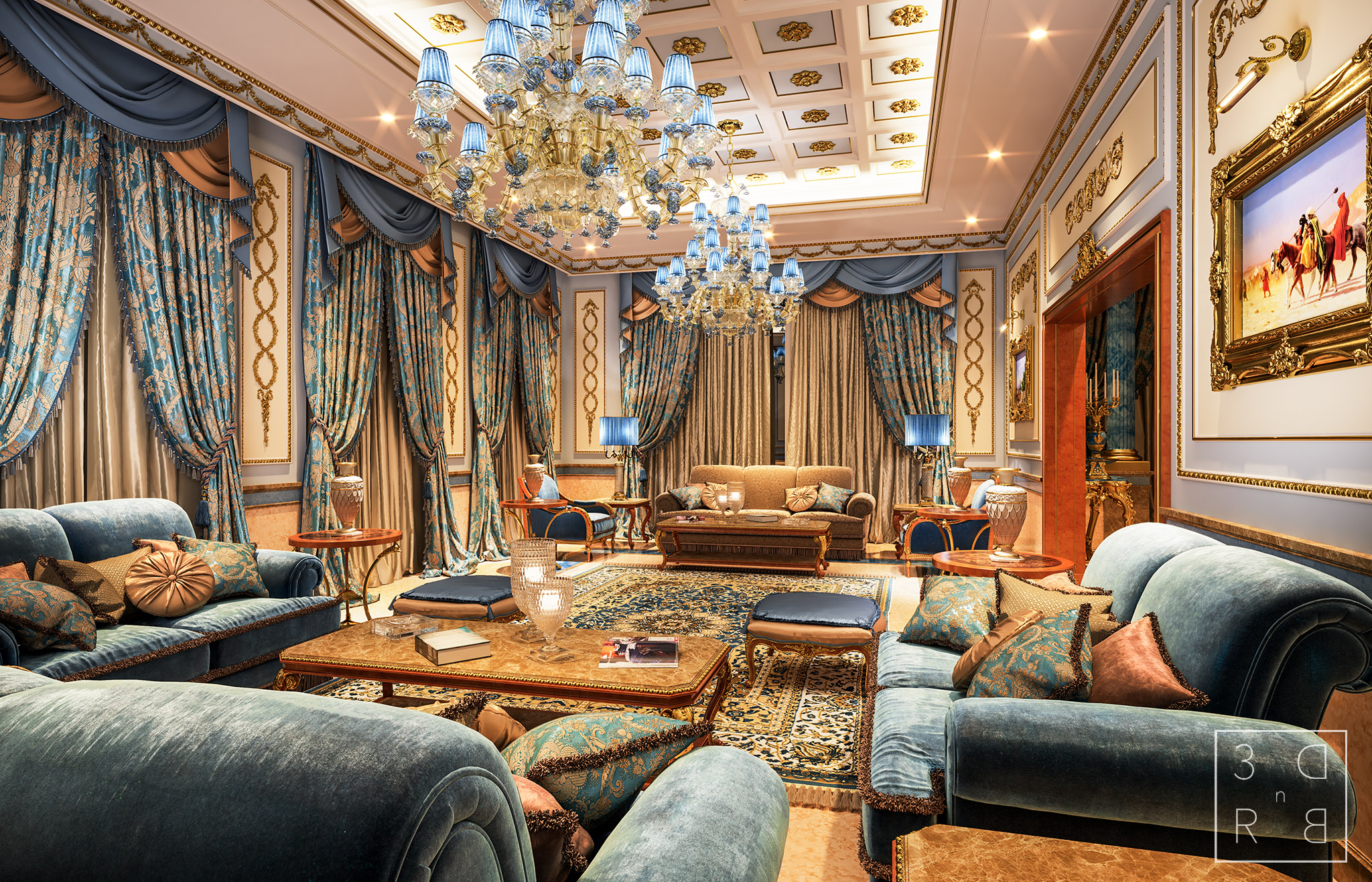

Sirio76
Messaggi: 2652
Re: Luci vray in Post produzione
Messaggio da Sirio76 »
Non ho avuto tempo di leggere tutto, però ti posso dare due indicazioni che potrebbero aiutarti, la prima è che alcune cose funzionano solo in BR+LC (mi pare sia proprio il caso del lightmix), la seconda è che per ricostruire beauty pass o altro a 32bit devi necessariamente lavorare in linear multiply(che ottieni in automatico lasciando tutto di default, sia per quanto riguarda il color mapping di Vray che i parametri di progetto di Cinema).
Ocman ti ha suggerito correttamente di abbandonare vecchi sistemi e di lasciare tutto di default ed ha assolutamente ragione nel dire che il brute force è veloce (almeno) quanto l'irradiance map quando accoppiato al denoiser ;)
Per darti un riferimento, tu dici che l'immagine postata sopra ha impiegato due ore in 4K, io in 2 ore ho calcolato questa in 4K su un modesto 8core, ti allego anche un dettaglio a piena risoluzione del render grezzo e finale (ottenuto con denoiser e tone mapper del VFB) :
