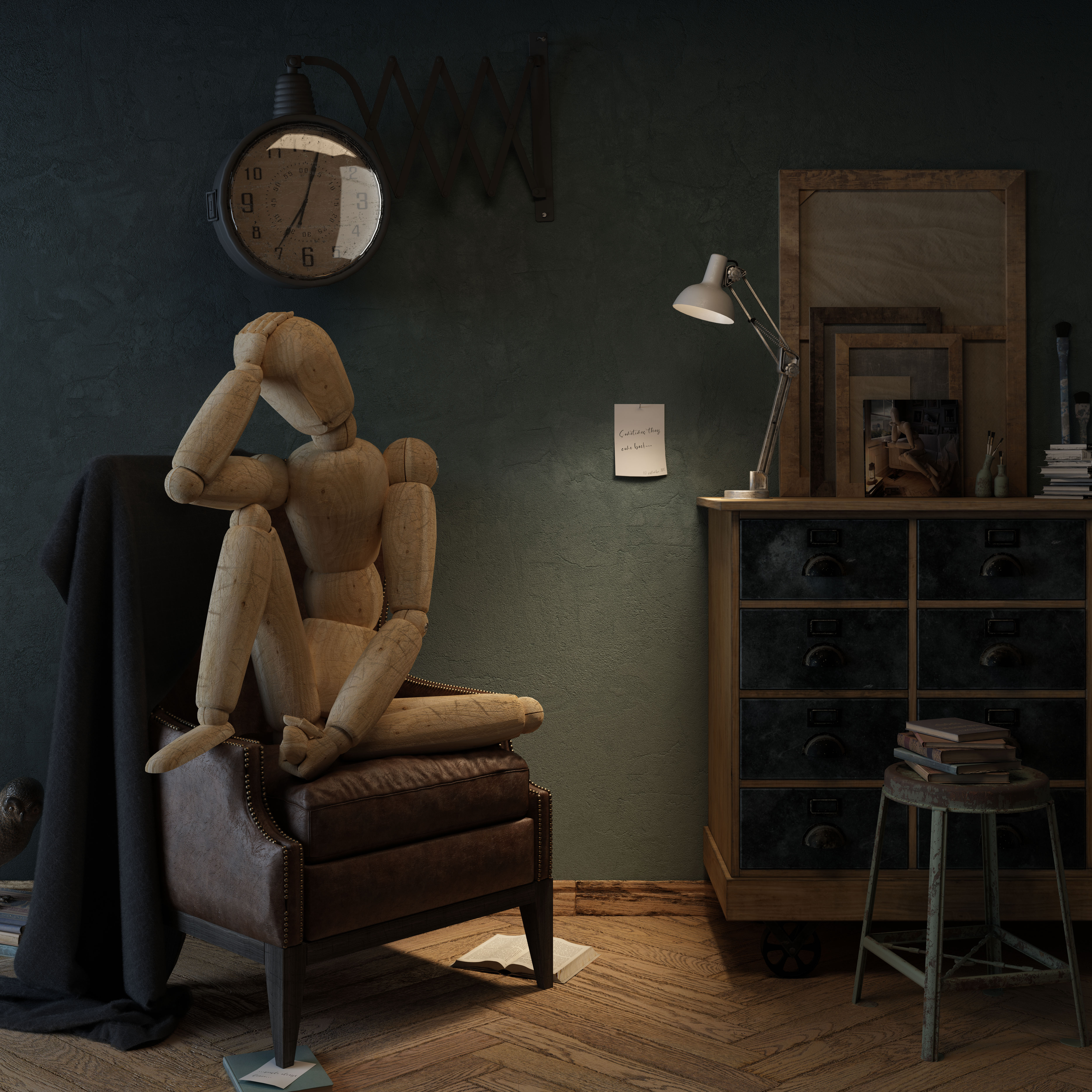

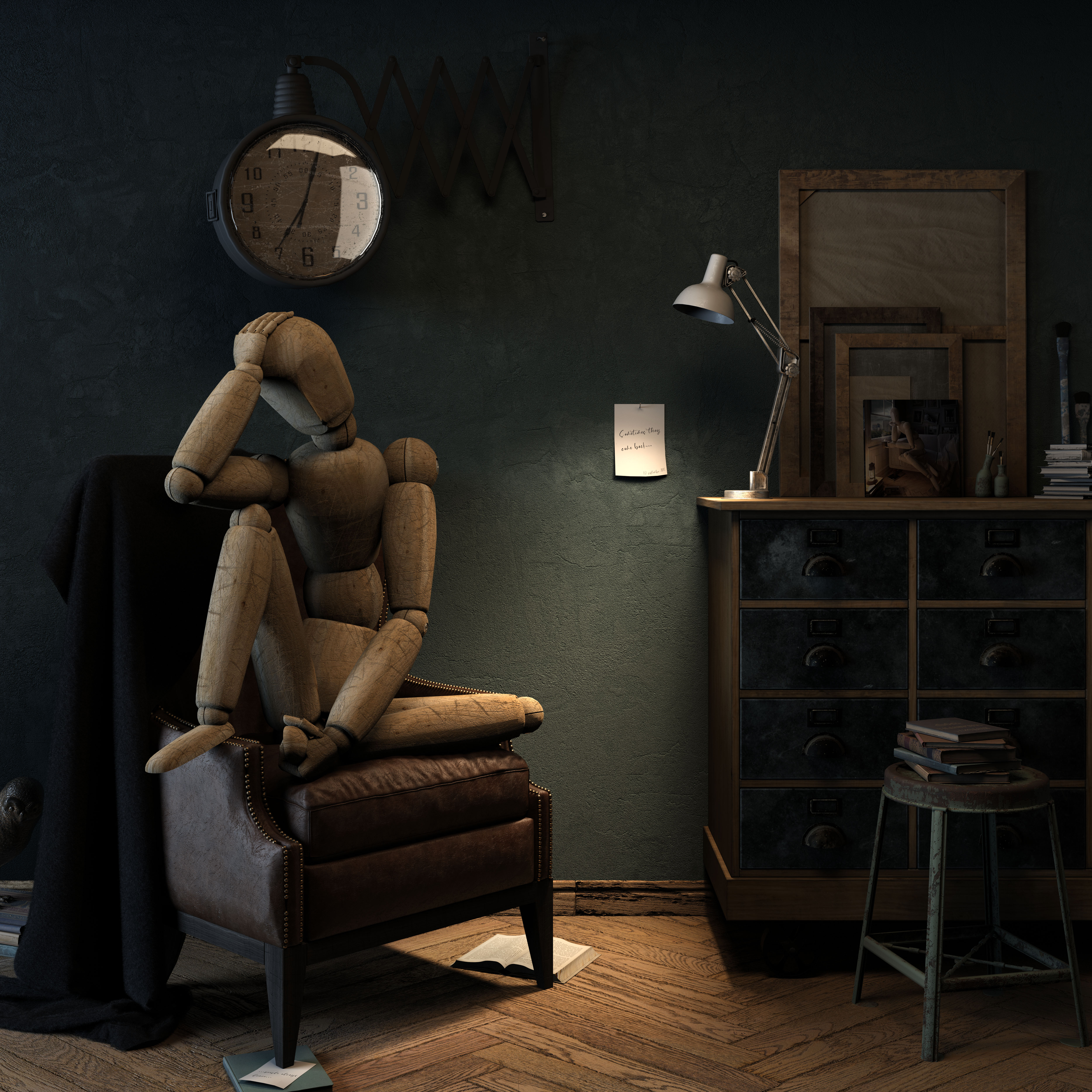

Si si, il video ormai lo conosco a memoria :) Il problema però resta sempre lo stesso, se sovrappongo in modalità adattiva tutte le luci selezionate con il multipass ( come da video) l'immagine che mi ritorna è diversa da quella che ho impostato in fase di preparazione. I neri sono molto più evidenti. Ti posto le due immagini:
Come vedi le luci sovrapposte hanno dei neri più evidenti e qualcosa che comunque crea poca armonia. Nel tuo video invece la sovrapposizone delle immagini in modalità adattiva offriva la stessa identica immagine.
Per questa scena ho utilizzato solo luci rettangolari ed una luce .ies per la lampada sul mobile.
PS. Non so se è necessario dirlo ma in automatico genero il render in 8/bit per canale mentre il file .psd del multipass lo genero in 16/bit per canale. Potrebbe essere questo il problema?
Inoltre come esportazione del render finale utilizzo il formato .tiff :)

Ciao Vittorio. Perché non lavori a 32 bit? Meglio avere la più ampia gamma cromatica possibile tanto puoi sempre convertire tutto il Ps dopo.
Riguardo alla diversità, potrebbe essere un problema di profilo colore.

Io ti consiglio di lavorare in 32 bit. In teoria però salvando in .vrimg dovrebbe salvare a 32
Controlla il profilo colore in entrata da Ps e imposta sRGB, dovrebbe corrispondere a quello esportato da Cinema se non hai messo mano alle impostazioni.
