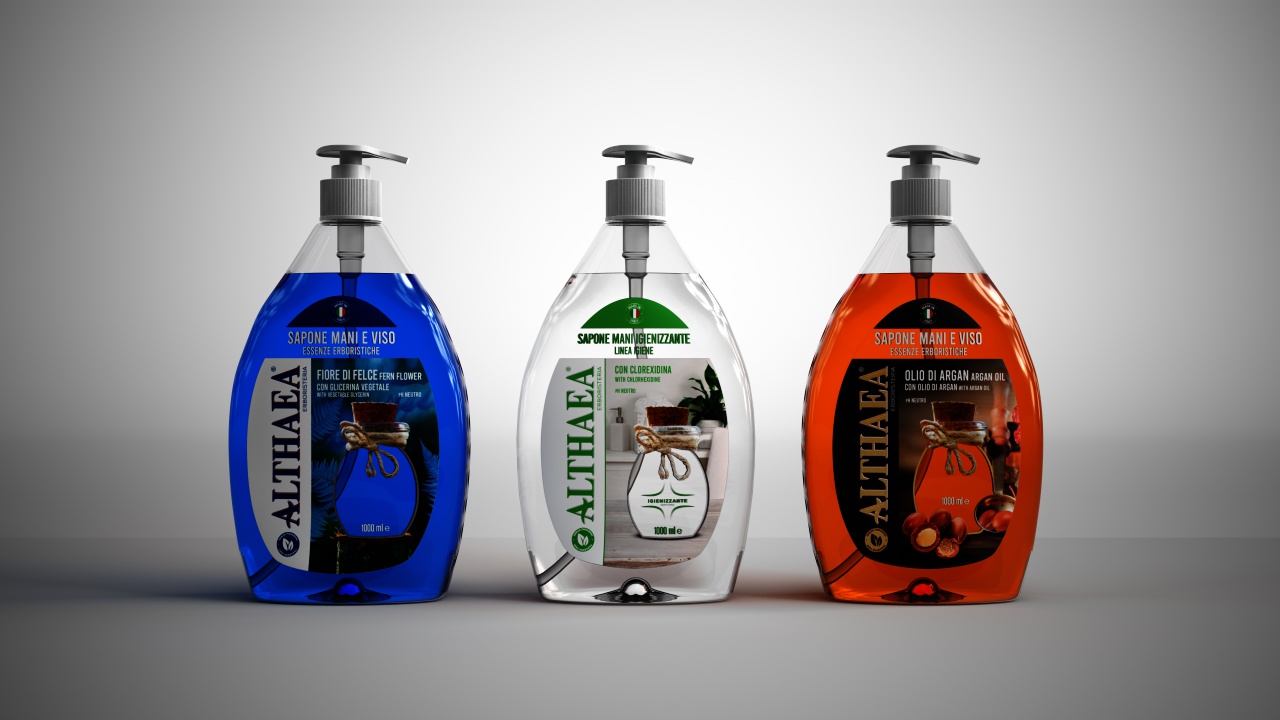

Premetto che è la prima volta che utilizzo il motore di Cinema4D quindi non sono la persona più adatta per spremerlo al massimo, però ti posso dire con certezza che i parametri usati erano pessimi. Posso solo immaginare il tempo che avrai perso nelle prove di render.
Invece che perdere tempo con soluzioni biased ho impostato il motore in modalità unbiased (ibrida) e progressiva. Così ti eviti prepass vari e hai subito un feedback che va raffinandosi nel tempo, il rumore residuo lo togli semplicemente attivando il denoiser.
Questo è il risultato come uscito dal render, ho giusto applicato una curva filmica sul color grading:
scena corretta.jpg (152.52 KiB) Visto 2569 volte
Ripeto è la prima volta che ho utilizzato questo motore quindi per dettagli e materiali si può sicuramente migliorare.
Altra cosa, fai attenzione al Phong angle, meglio tenersi intorno ai 30°, inoltre sul limbo devi togliere use edge break.

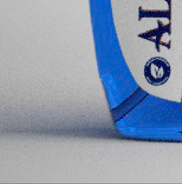

Quando l'immagine è abbastanza pulita stoppi il render e applica in automatico il denoiser:
Questo è un dettaglio ingrandito con e senza:
Schermata 2022-01-27 alle 01.06.20.png (354.5 KiB) Visto 2569 volte
Schermata 2022-01-27 alle 01.06.09.png (397.87 KiB) Visto 2569 volte
Considera che la tua scena originale impiegava circa 7 minuti utilizzando un modesto 8core, la mia scena ha impiegato un paio di minuti e più che altro hai un feedback immediato su dove stai andando a parare, che su una macchina lenta è importante.

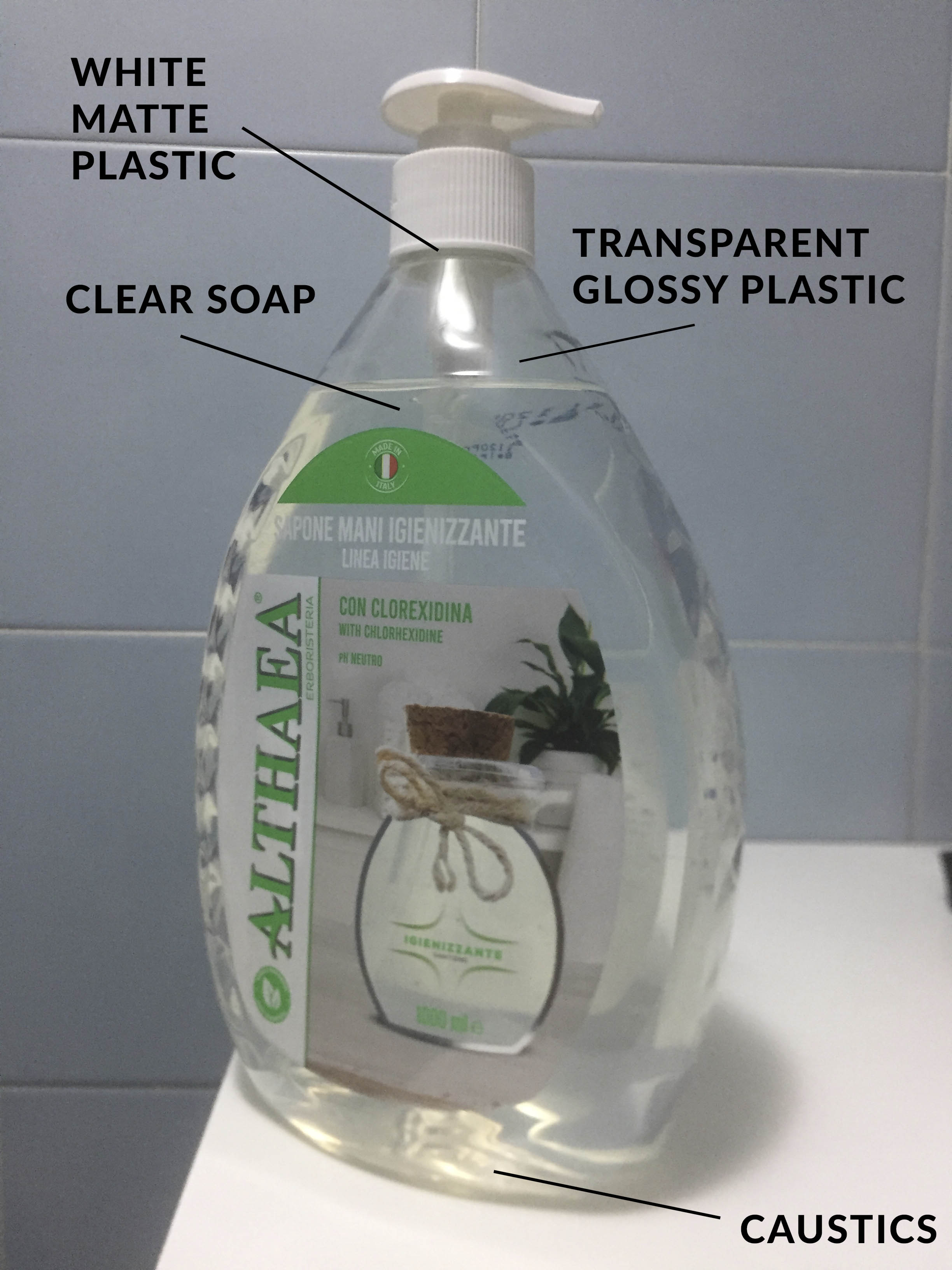

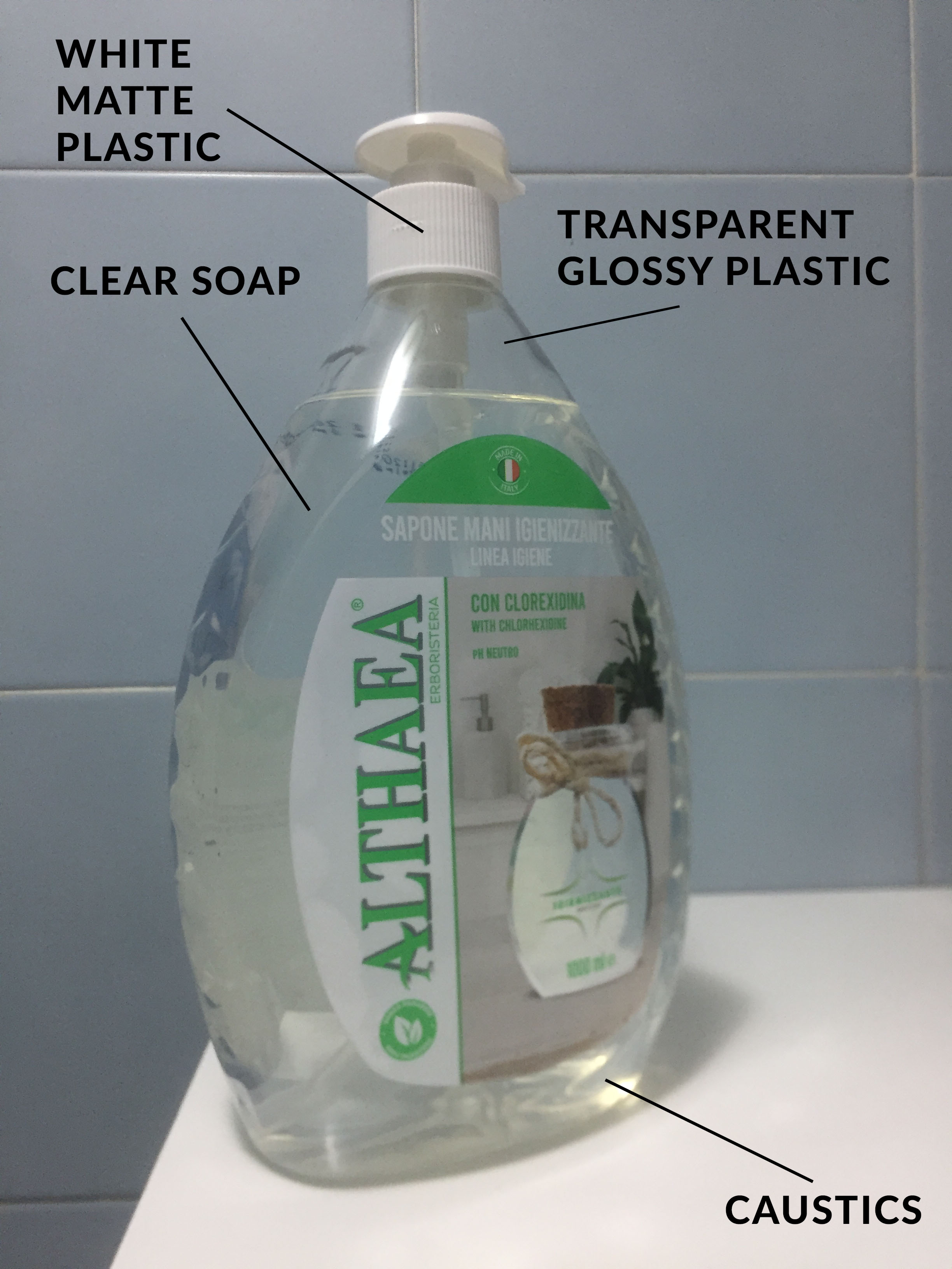

Giusto per un quadro più completo posto a seguire due scatti con telefonino della bottiglia reale del sapone igienizzante.
Nel progetto sono presenti Argan e Felce ma nella sostanza ogni considerazione sulle foto postate varrebbe per tutte le referenze.
In particolare mi piacerebbe sapere sia come si potrebbero ottenere una qualche parvenza di quei riflessi di luce nel liquido che io ho identificato come caustiche e come ottenere la loro resa con quel giallino o altra cromia che sia se riferito all'Argan o al Felce.
Giusto un pourparler, al momento grazie agli aiuti che mi avete dato posso considerarmi enormemente soddisfatto.
