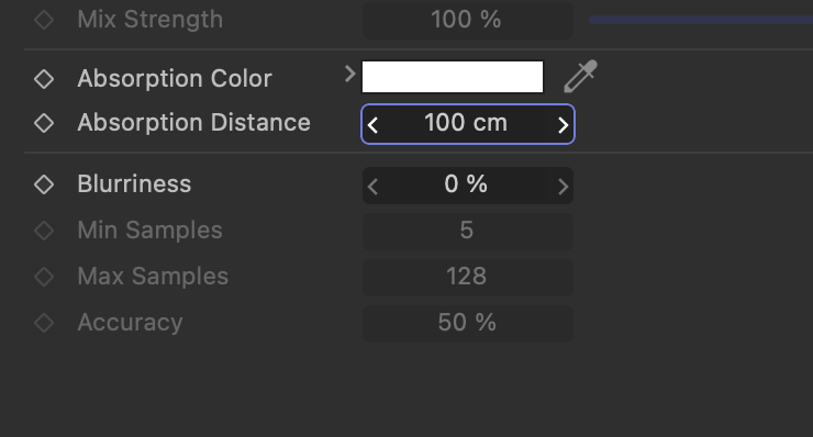

ciao e bentornato!, allora in generale ottimo lavoro...
Per quanto riguarda l'effetto scuro sotto dipende dall'assorbimento del vetro del liquido interno, verifica che sia il liquido ma penso di si perche' avrà' un indice di rifrazione più alto della plastica e non avrà' sicuramente spessore ma un blocco intero.
Il problema e' nell'uso dei materiali già fatti, non possiamo sapere come sono fatti perche' dentro ci mettono le mani il mondo, sopratutto nei presettaggi dell'asset browser.
In generale nell'immagine che ti allego, pannello TRASPARENZA, c'e' la zona che permette di annerire le zone più o meno dense e rifrattive di un materiale vitreo come acqua o simili. Giocando con quel parametro dovrebbe smettere di rifrangere quello scuro.
Attenzione pero', dipende anche cosa "rifrange" la scena, se il cristallo rifrange un soffitto nero, ti fa lo stesso effetto di una boccia di vetro, sotto vedi il soffitto e sopra il pavimento per via della distorsione rifrattiva, quindi se la scena che hai intorno (un HDR o altro) contiene del nero sopra o una zona estremamente scura, questa te la ritrovi sul fondo del liquido per effetto della rifrazione...
Per quanto riguarda il sapone, generalmente dentro e' denso perche' ricco di acqua e di "polpa" di altro materiale, come un succo di frutta, pero' devi mettere un esempio del sapone. Ci sono alcuni saponi trasparenti come l'acqua, ce ne sono altri che invece sono "popolosi" come un succo di frutta...quale devi fare?
Perche' in ogni caso sempre con il parametro assorbimento, abbassandolo e cambiandogli di colore, vai a simulare la "nebbia" o "fog" o comunque torbidita' di un materiale, come una pozzanghera con dentro il fango e l'acqua...abbassandro e colorando di scuro quel valore ottieni che dentro il materiale si riempia di materia come se fosse appunto pieno di fumo o nebbia...
A tutto cio' va unito l'effetto SSS, oppure vanno usati e miscelati insieme....purtroppo cinema non ha i materiali fisicamente corretti e quindi il sapone e' un mescolone tra un materiale rifrattivo quindi trasparente e un materiale "nebbioso" ma anche con l'effetto SSS (Subsurface Scattering) che crea il passaggio di luce dentro la densità del materiale facendolo schiarire.
Se devo essere sincero con i materiali di cinema non l'ho mai fatto, per ora l'ho sperimentato con successo sempre con materiali fisicamente corretti come Vray5, Corona, RS o simili dove ci sono specifiche impostazioni per creare un liquido papposo come la crema o comunque i succhi di frutta :)

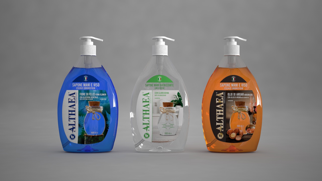

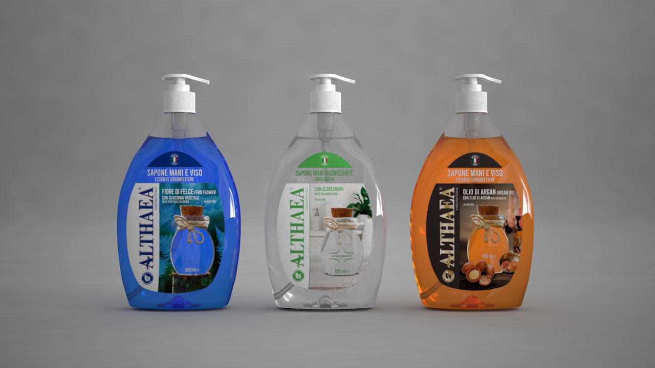

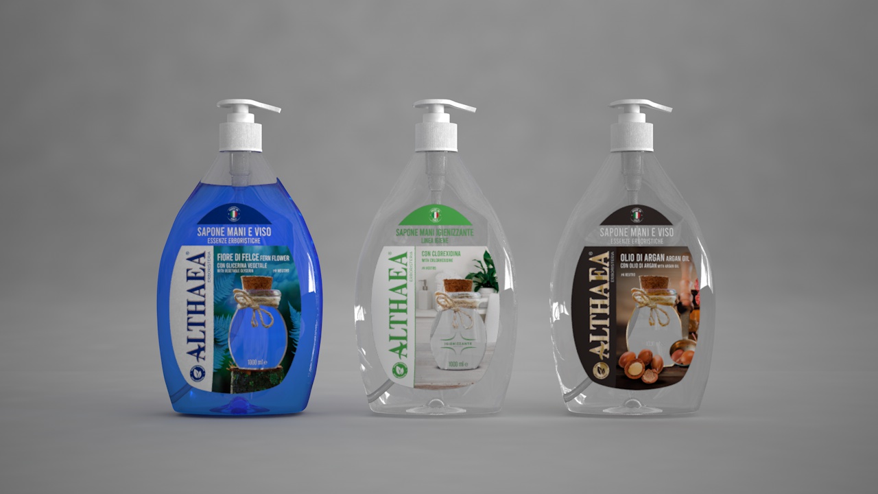

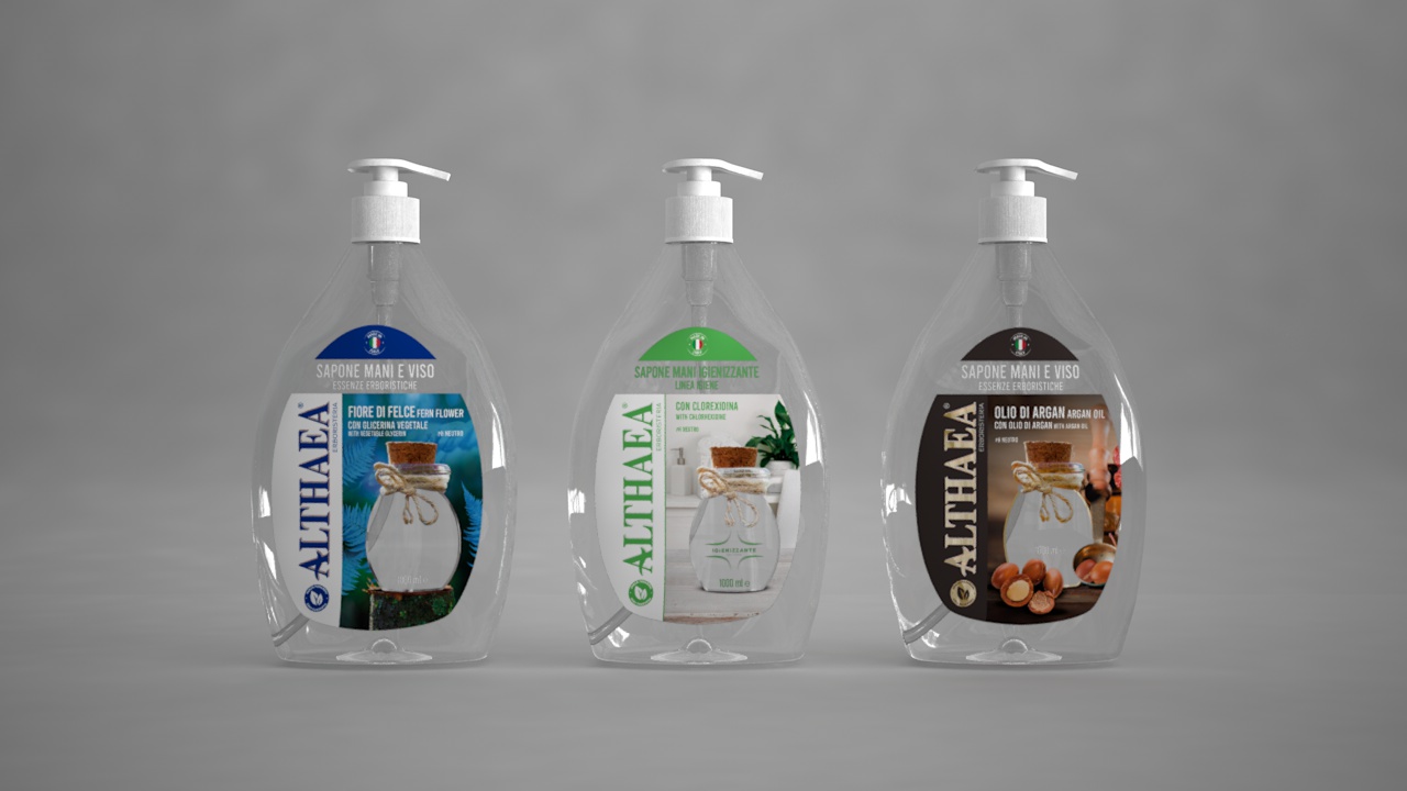

Eccomi di nuovo, amici miei.
Dopo tanto "sbattimento" tra un parametro e l'altro e tra un rendere da 10 minuti e uno di 2 ore :lol:
I render che sto postando sono il risultato migliore che al momento posso permettermi di raggiungere.
I materiali li ho ottenuti MODIFICANDONE alcuni già tra quelli presenti in Cinema, cercando di smanettare come da tue preziose indicazioni Masterzone.
Ovviamente non essendo un guru della materia sono andato per tentoni.
Come illuminazione alla fine mi sono affidato ad un semplice Sky con HDRI inserito e settando in qualche modo il Motore Fisico.
althaea bottiglia sapone gel 1000 ml - bottiglie vuote.jpg (120.04 KiB) Visto 2949 volte
scena althaea bottiglia sapone gel 1000 ml - bottiglia felce piena.jpg (124.87 KiB) Visto 2949 volte
scena althaea bottiglia sapone gel 1000 ml - bottiglie felce e argan piene.jpg
scena althaea bottiglia sapone gel 1000 ml - bottiglie felce e argan piene.jpg (131.1 KiB) Visto 2949 volte
scena althaea bottiglia sapone gel 1000 ml - bottiglie piene.jpg (132.65 KiB) Visto 2949 volte
Partendo da questo risultato che dopo tanta ruggine devo dire che non mi dispiace, vorrei però andare avanti per migliorarlo.
E qui entrate voi tutti amici del c4dzone.
Cosa potrei fare?
A tal proposito, per quanto mi riguarda invece, volevo chiedervi come fare per aggiungere dei piccoli effetti di CAUSTICHE se, come penso, possa essere dovuto a loro la possibilità di ottenere quei riflessi che vedo dentro il liquido che seppur trasparente tendono al leggero giallino (faccio riferimento all'igienizzante trasparente in questo caso).
Somigliano all'effetto caustico delle piscine ma in dimensioni ridottissime ovviamente.
Grazie infinite anticipatamente per qualunque dritta.
PS. La scena è in scala 1:1 quindi una bottiglia è circa cm 12 nel punto più largo e cm 18 in altezza (qual ora voleste suggerirmi qualche valore di settaggio ;) )

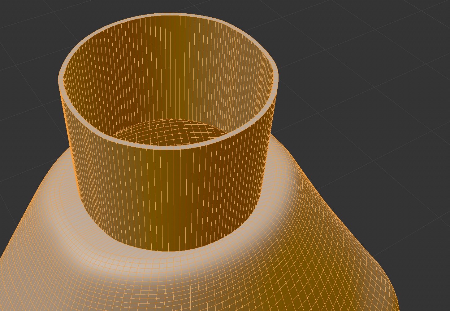

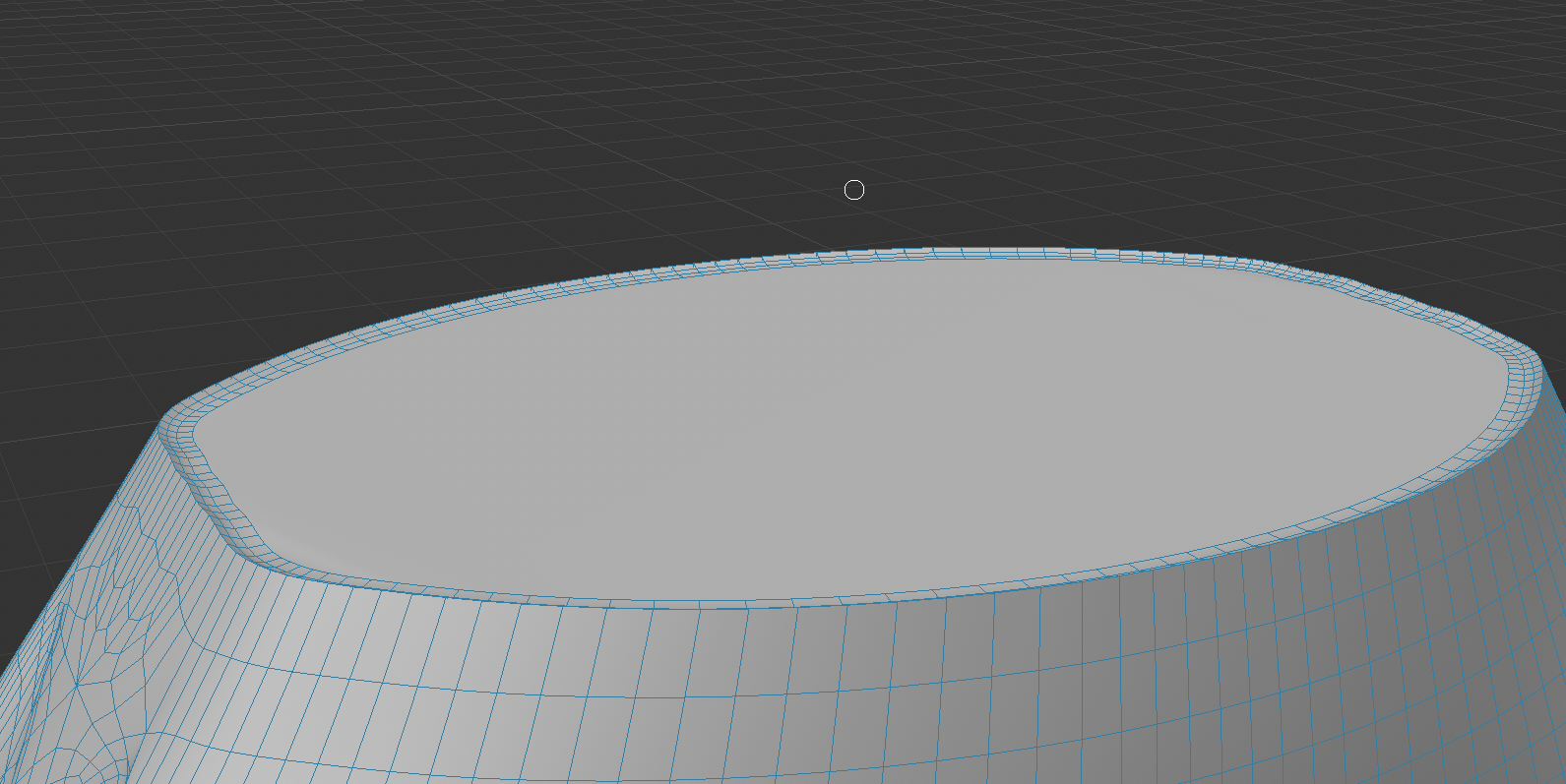

Intanto rivedrei la geometria, nella realtà l'involucro avrà uno spessore per cui lo dovrebbe avere anche nel render:
Schermata 2022-01-26 alle 23.50.30.png (1.31 MiB) Visto 2919 volte

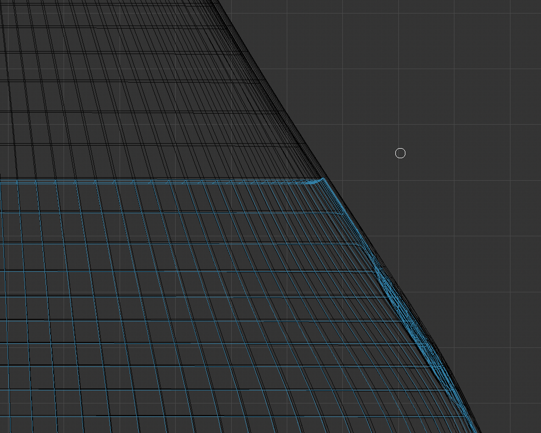

Sempre parlando dell'involucro si vede che ti sei sforzato nella modellazione e il risultato è dignitoso, unico problema è nelle zone di lato dove hai aggiunto quegli incavi triangolari che non sono ben concepiti e ti deformano troppo la riflessione (che su una scena come questa è molto importante).
Il liquido nel modo reale genera il cosiddetto meniscus dovuto alla tensione superficiale, sarebbe sempre bene aggiungerlo:
Schermata 2022-01-26 alle 23.51.03.png (721.36 KiB) Visto 2919 volte
Non so come il motore fisico di Cinema gestisca le superfici interfaccia, nel dubbio le ho leggermente compenetrate che dovrebbe funzionare sempre bene:
Schermata 2022-01-26 alle 23.51.24.png (530.33 KiB) Visto 2919 volte

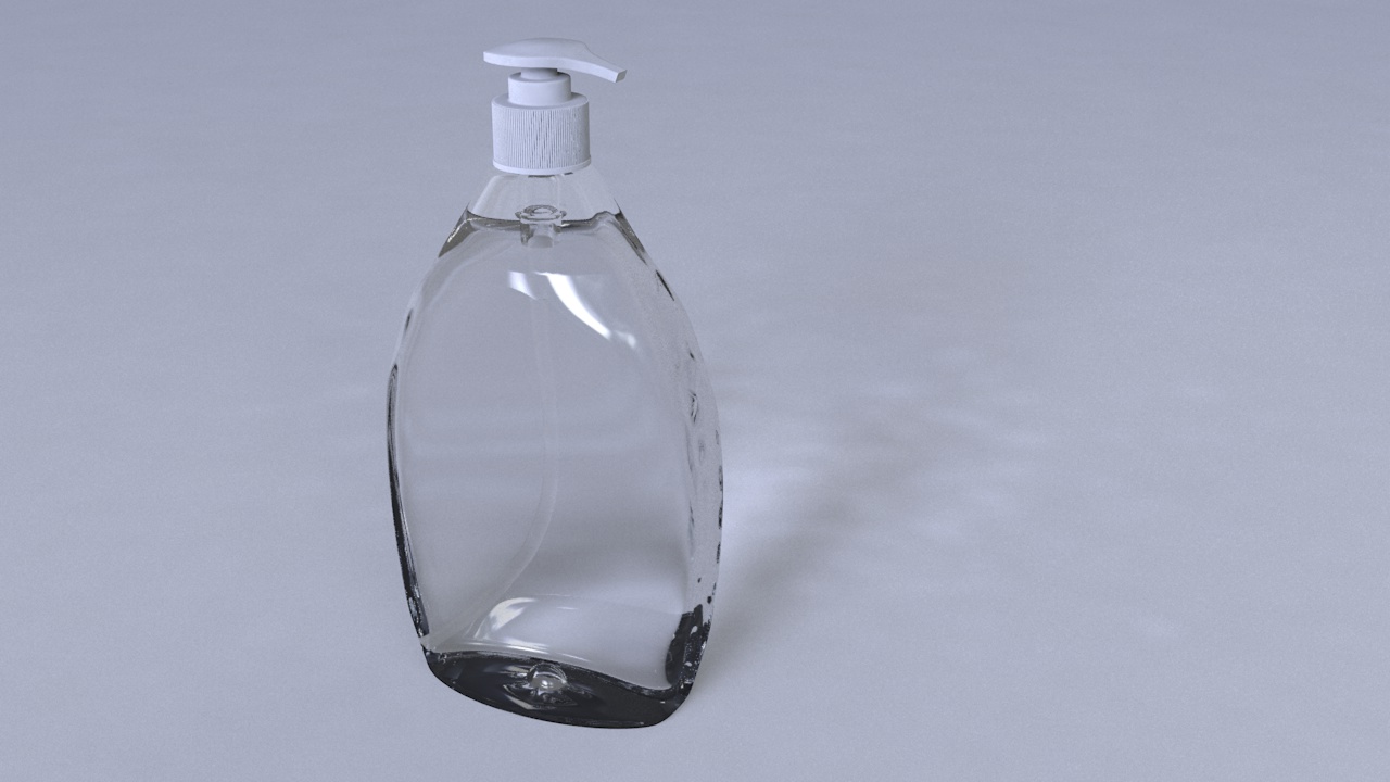

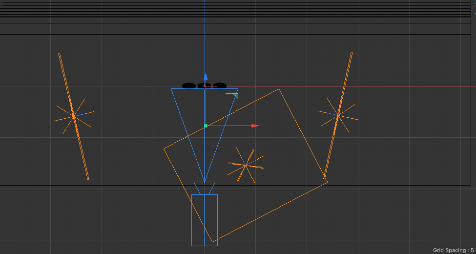

Per quanto riguarda l'illuminazione la tua scelta non è impostata in modo ideale. Utilizzare hdr può andare bene se A- si sa come usarle e B- si sceglie un'hdr adatta e possibilmente di qualità.
I prodotti in genere vengono fotografati in ambienti appositamente costruiti per avere riflessioni controllate e quant'altro (basta che ti guardi un qualsiasi setup di studio fotografico su Google), la tua hdr riproduce una specie di stalla e va da se che non è proprio la luce più adatta per questo genere di immagini. Se proprio ne devi usare scegli almeno un'hdr tipo studio, in alternativa usa qualche area light per simulare dei soft box e avrai tutto il controllo che ti serve:
Schermata 2022-01-27 alle 00.25.31.png (186.89 KiB) Visto 2918 volte
Sirio76
Messaggi: 2652
Re: C4D: materiale sapone liquido trasparente.
Messaggio da Sirio76 »
Sui materiali c'era un sacco di roba da rivedere.
Prima di tutto non esistono materiali autoilluminanti in natura (salvo rare eccezioni) quindi ho tolto il luminance da tutti gli shader dove lo hai utilizzato.
I bianchi al 100% o 90% non esistono dal punto di vista fisico quindi te li ho impostati a valori dell'80% che sono più ragionevoli.
Queste due cose non solo sono fisicamente inverosimili, ti allungano anche i tempi di calcolo.
Ho impostato su tutti i materiali la modalità GGX che è la più versatile, ho anche corretto il glossiness dove necessario, i liquidi non sono così "satinati", ne hanno gradienti nel color (che di norma dovresti sempre lasciare spento per liquidi o altri materiali trasparenti). Attieniti al mondo reale per quanto riguarda indici di rifrazione e proprietà fisiche varie e il risultato uscirà in automatico senza troppe lavorazioni artistiche.
