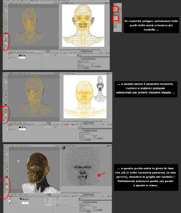

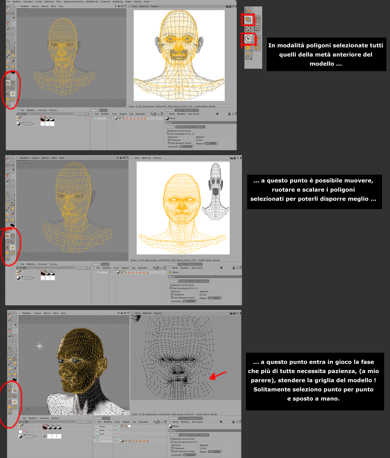

Non ho resistito e, chi mi aspetta per cena aspetterà ancora un po', ... ulteriore passo avanti ...
Marco.
P.s.
L'ultima immagine è uno screen del volto su cui stavo già lavorando, ... proprio non ce la facevo a rimettermi a stendere la griglia ... :wink:

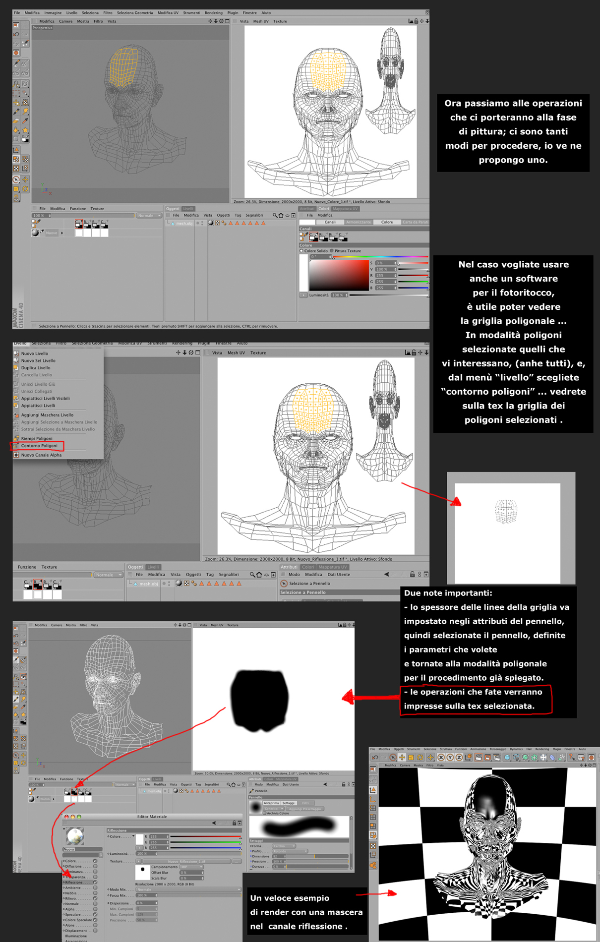

Nei prossimi post approfondirò meglio il lavoro di pittura sulle tex.

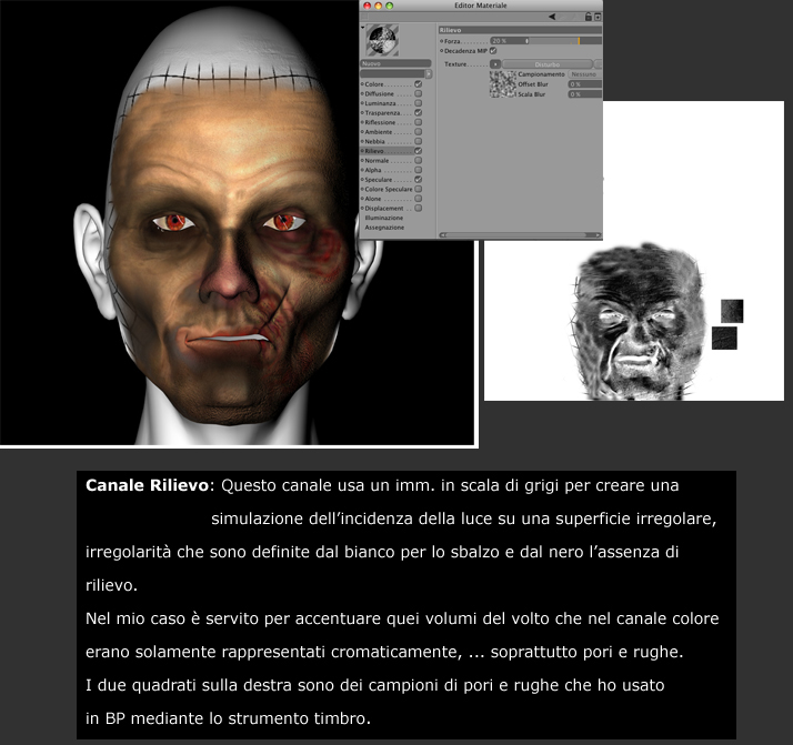

Sto preparando delle spiegazioni per ogni canale delle tex. ; ... e indirizzando verso nuove direzioni il volto su cui stavo lavorando ... devo ancora preoccuparmi dei bordi lacerati e dell' ambientazione.

Posto finalmente le spiegazioni, molto sintetiche, dei canali tex che ho usato per il volto, ... mi prendo ancora del tempo per la parte del SubSurfaceScattering e dell'illuminazione.
Marco.
P.s.
Nulla impedisce a chi volesse approfondire quanto non ho approfondito io di unirsi ampliando le mie spiegazioni ! :)

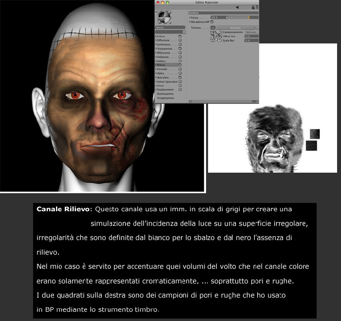

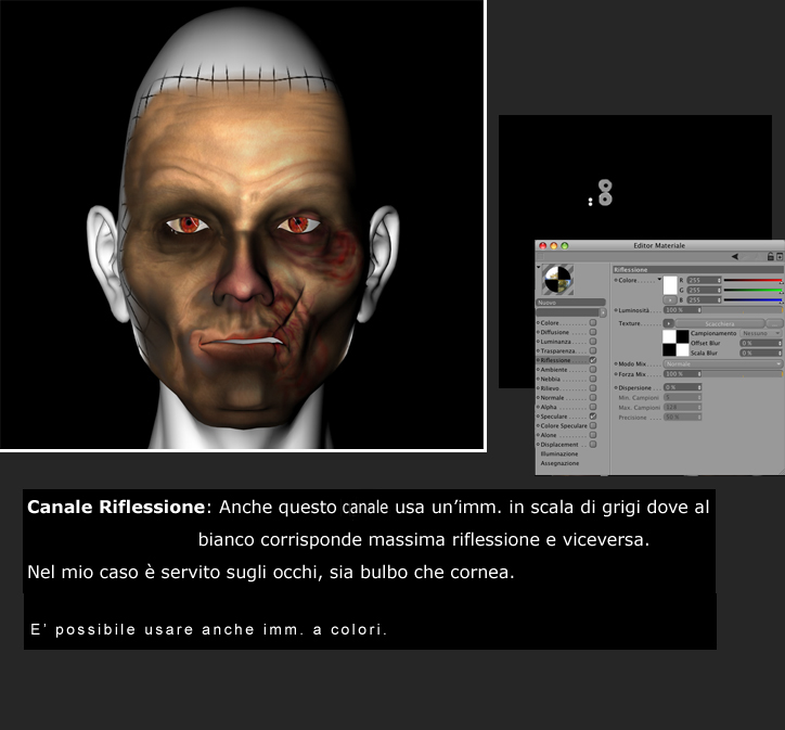

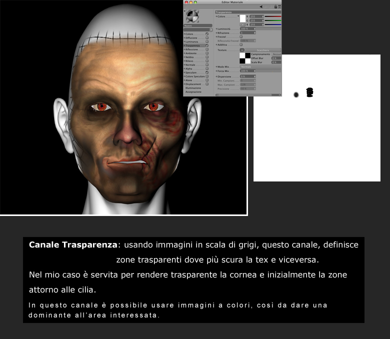

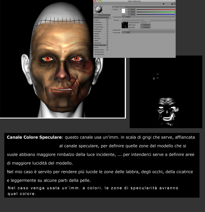

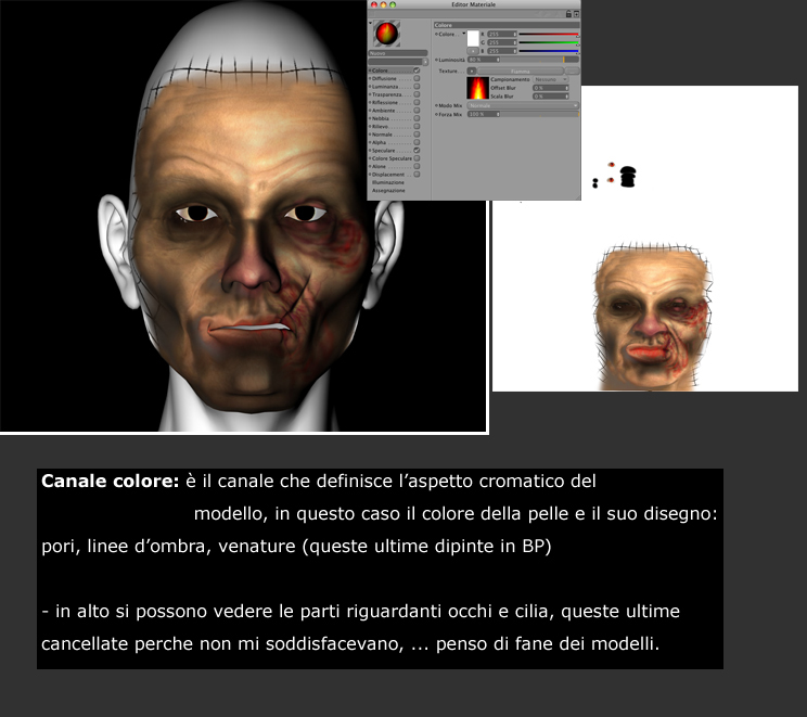

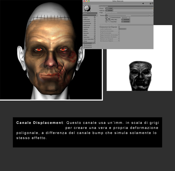

Canale Displacement.jpg (185.77 KiB) Visto 1642 volte

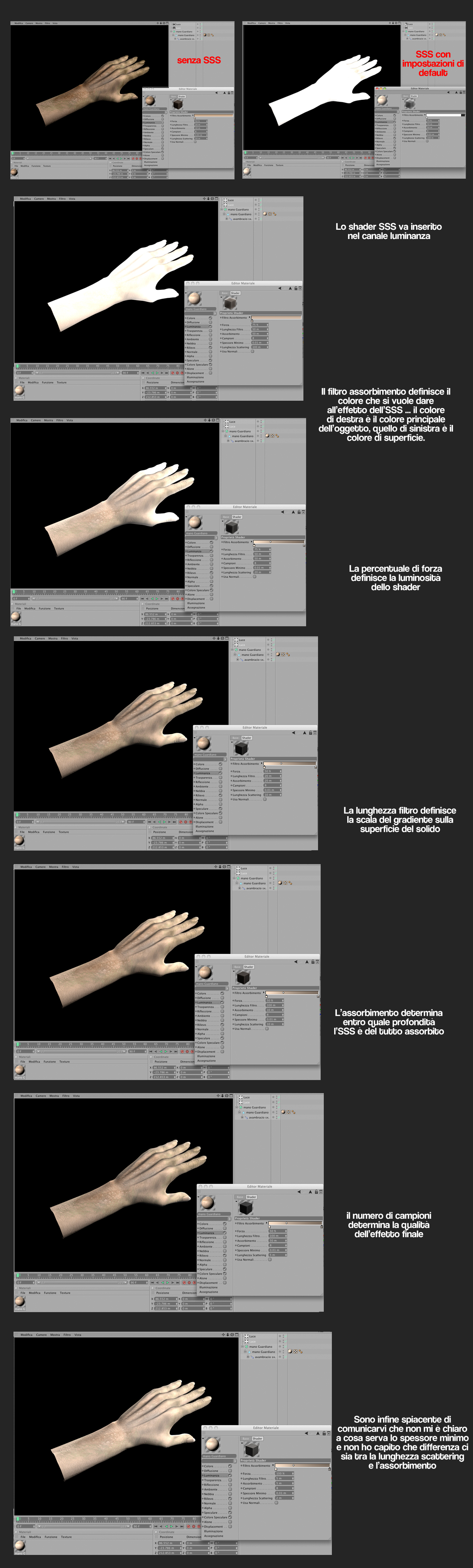

Il motivo per cui non ho ancora scritto sull' SSS è che, pur avendolo usato, non mi è del tutto chiaro il suo funzionamento, e, sai, non posso scrivere "riguardo all'SSS premete lì e la e incrociate le dita" :wink:
Marco. :)

Non ho fatto grandi passi avanti sull'SSS, infatti, pur postando lo stesso i passaggi che ho effettuato, vi raccomando caldamente di consultare la pag. 95 del manuale di AdvancedRender (inglese) per maggiori e più precise delucidazioni.
http://www.maxon.net/pages/download/doc ... ion_e.html
Marco.
