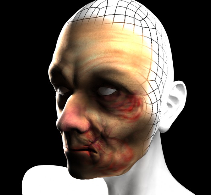

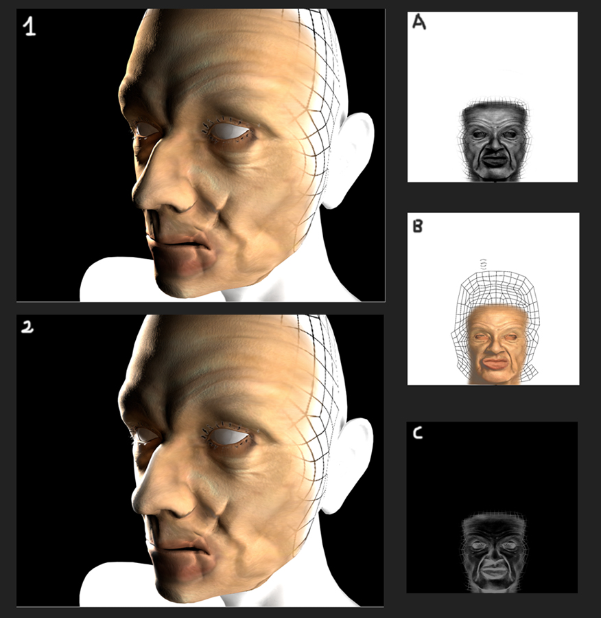

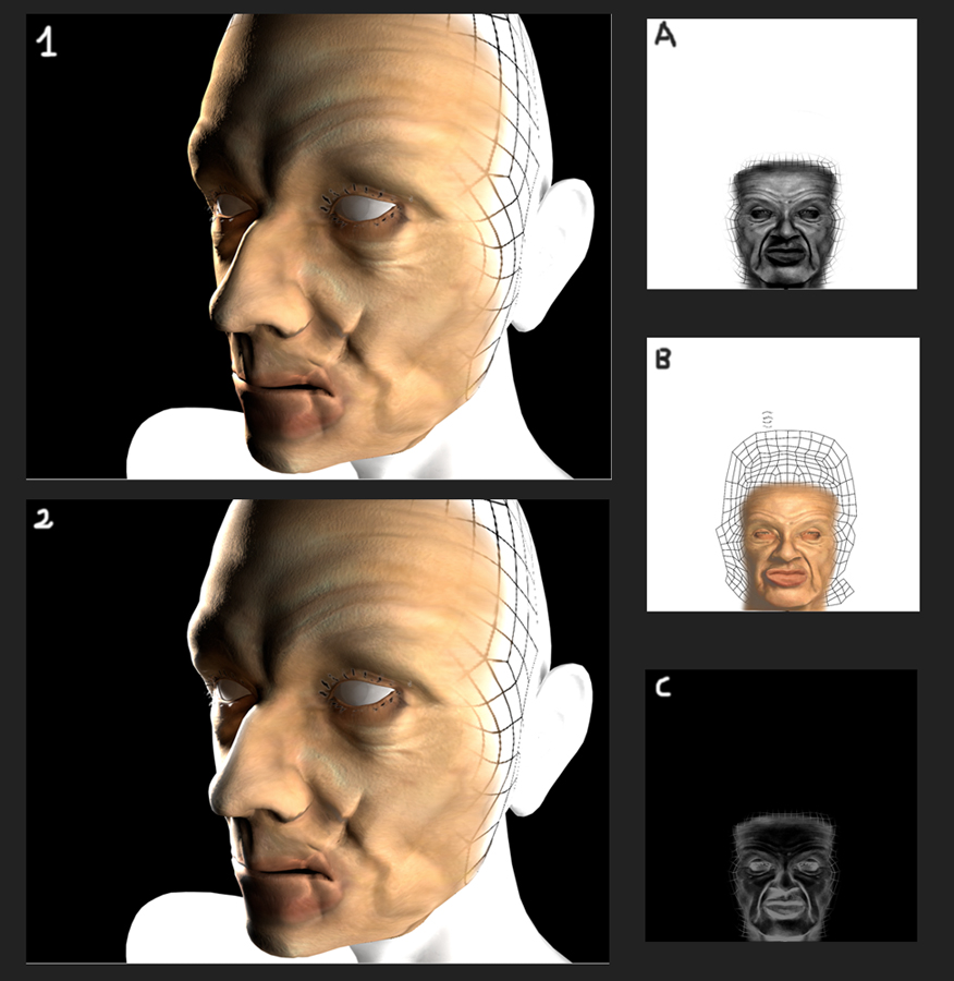

E' da un po' che mi cimento in test con BodyPaint, ... in questi giorni sto lavorando su una testa, ... non è un WIP, è proprio solo una base per esperimenti ...
Per arrivare al dunque: allego una serie di screen
1- texture senza "sss"
2- teture con "sss" nel canale luminanza
A- canale rilievo
B- canale colore
C- canale colore speculare
In scena ci sono una luce per il lato destro del volto e un piano con bianco nel canale luminanza al 500%, ... render GI.
Spero possa essere utile, ... nel frattempo continuo con i test, se sei interessato, Intruder, posso continuare a postare le varie evoluzioni nel tuo post, altrimenti ne creo uno apposito .
Marco.

Ops
ho provato a caricare senza accorgermene un psd.
Marco.

Intanto posto il risultato del lavoro di questa notte, così si capisce la direzione presa !
... e magari anche perché ha meno errori del post di ieri, che era un po' frettoloso ...

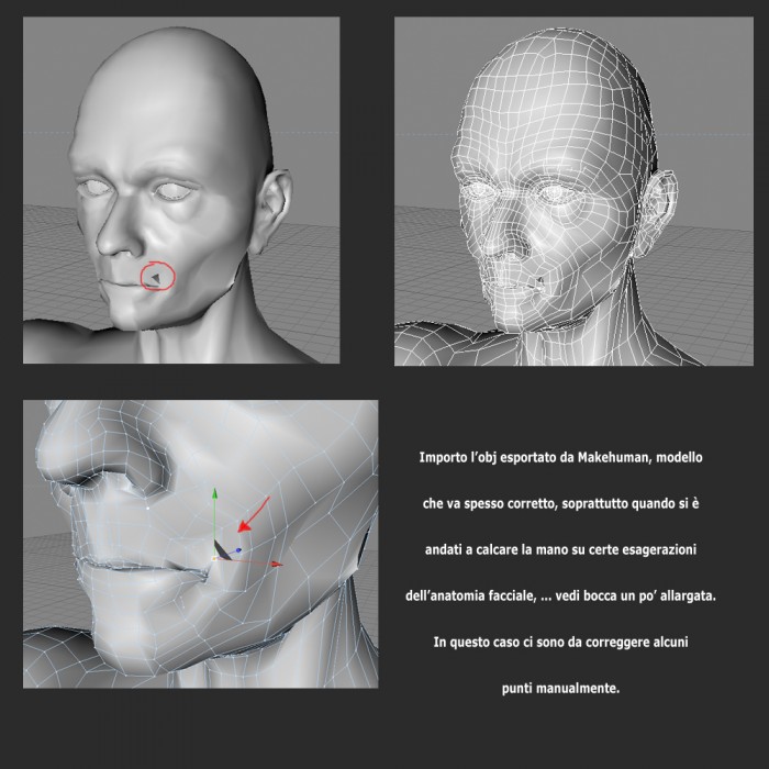

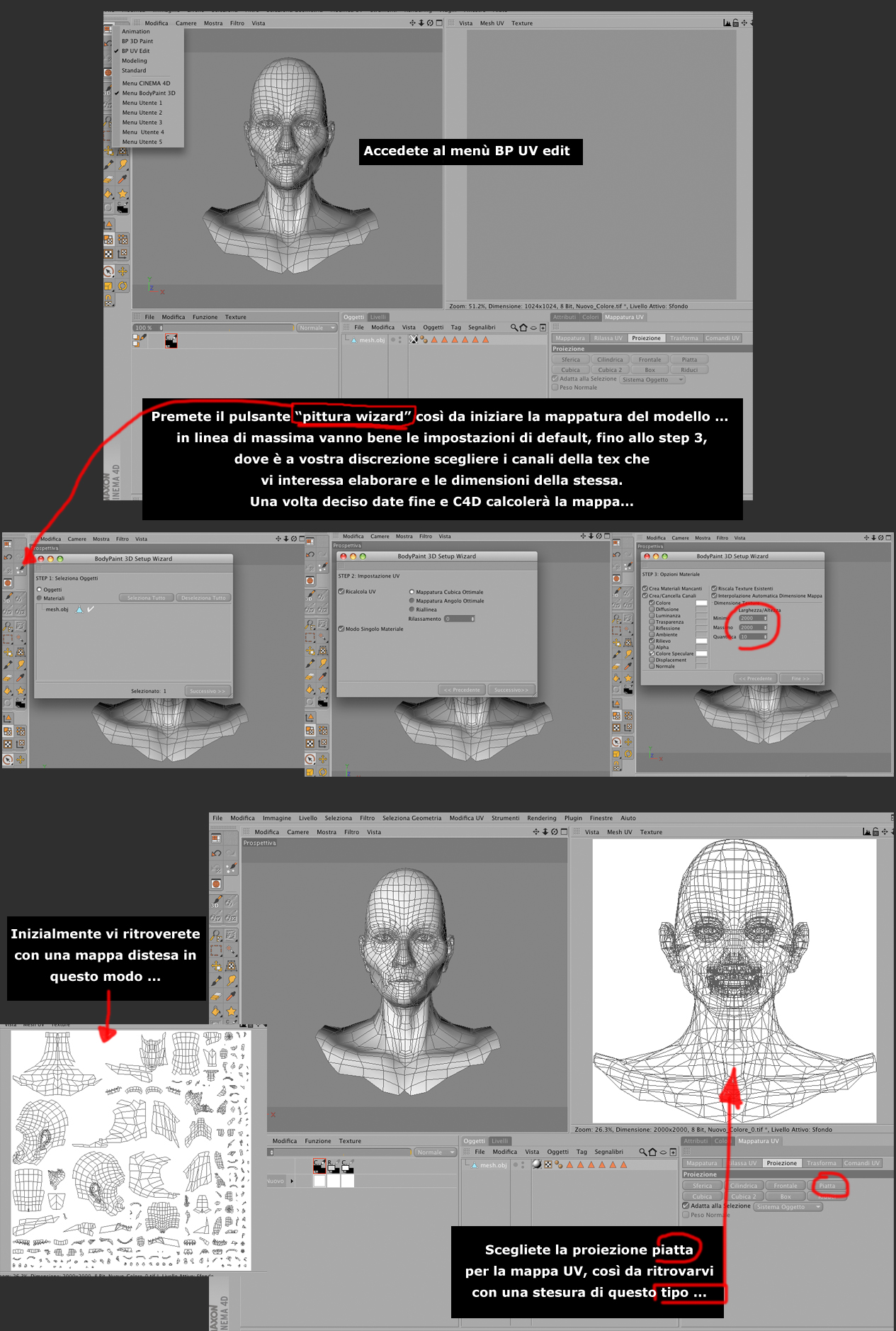

Inizio ... siate pazienti, perché è la prima volta che mi cimento in operazioni del genere, ... spiegare come fare una cosa e farla praticamente per la prima volta ... :)
Marco.

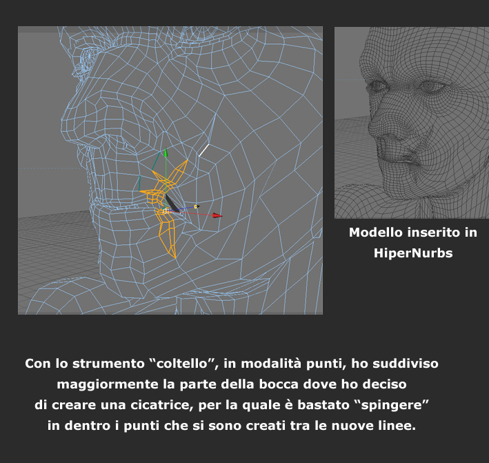

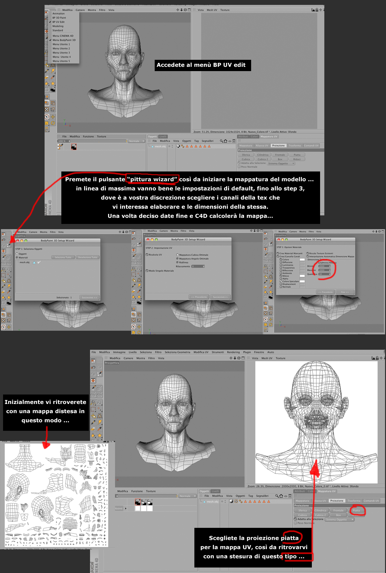

Passi avanti ... per ora posto questa fase, ... domani continuo.
Marco.
P.s.
... se dimentico qualcosa o quello che spiego non è sufficientemente chiaro fatemelo sapere !
