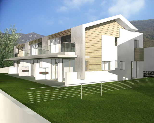

già che ci sono posto anche questa vista.
nn mi sembra male, ma vedo che c'è ancora strada da fare. ditemi voi!
qualcuna sa dirmi cosa causa quei "pallini" di luce che si vedono sull'alluminio del tetto e sul legno del poggiolo??
è meglio se metto le ombre area??
(la ringhiera devo ancora finirla....)

Che parametri di Gi hai usato ?! Quei pallini possono essere generati da due motivi: o la scarsa precisione della GI o perchè hai i campioni min e max bassi o non proporzionati tra loro.
Ettore.

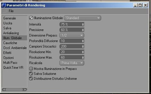

Eccole !

infatti ris min e max le dovresti alzare..il prepass mettilo a 1/1 per il render finale.
perchè 10 profondità diffusione? secondo me è inutile mettere più di 3.
buon lavoro :lll

Concordo con 3dr 10 di profondità è un valore assurdo, alzi solamente i tempi di rendering. Alza min e max e fai una prova il prepass per le prove lascialo pure cosi o anche piu basso.

Io per gli esterni di solito mi regolo così:
GI: intensità e precisione 100 e 60 come da default, dimensione prepass 1/1 (1/2 nelle prove o anche 1/4), diffusione 1 o al max (raramente) 2, risoluzione max e min le aumento solo al render finale per togliere i pallini, per le prove lascio 10-40 come da default.
Utilizzo lo sky di cinema, il cielo quello automatico che da plugin nelle versioni 9 e precedenti di cinema, nella versione 10 è diventato parte di cinema stesso.
Luce ambiente 10%.
AO.
Eventualmente se ci sono zone molto scure (tipo porticati "profondi" che ricevono pochissima luce diretta) per ovviare all'utilizzo di diffusione 1 (mooooolto più veloce) metto una leggera mappatura colore con moltiplicatore scuro 2 o al massimo 3.
Ovvio, non sono parametri da genio del render, ma la maggior parte delle volte ottengo buoni risultati senza avere dei tempi di render troppo lunghi...
Buon lavoro!

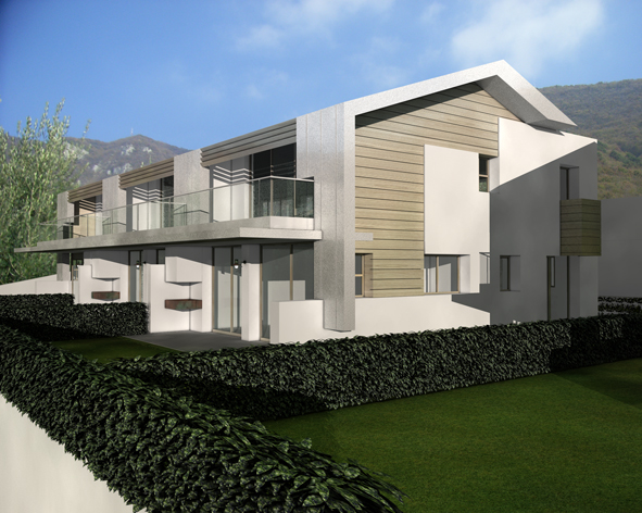

Ho seguito i vs consigli
3dr ha scritto:infatti ris min e max le dovresti alzare..il prepass mettilo a 1/1 per il render finale.
buon lavoro :lll
e....TA-DA!
rispetto a prima ho abbassato un po' l'intensità della luce infinita perchè mi bruciava l'intonaco. mi è uscita un po' cupa... anche la vegetazione è parecchio spenta
anche le lamelle dei terrazzi al primo piano hanno incredibilmente cambiato colore...

embolino ha scritto: Eventualmente se ci sono zone molto scure (tipo porticati "profondi" che ricevono pochissima luce diretta) per ovviare all'utilizzo di diffusione 1 (mooooolto più veloce) metto una leggera mappatura colore con moltiplicatore scuro 2 o al massimo 3.
Elisa
mi puoi spiegare meglio questo trucco per favore???
come vedi ne avrei bisogno nel sotto portico e soprattutto tra le lamelle ...

la mappatura colore la puoi aggiungere tra i post-effetti di Cinema..lì trovi i parametri moltiplicatore scuro (che serve a schiarire le zone in ombra) e moltiplicatore chiaro (indovina?)
