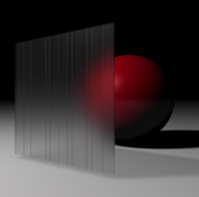

Ciao Demetra,
innanzitutto.... complimenti x il lavoro, promette bene.
Anch'io spesso mi imbatto nel policarbonato alveolare o estruso quando faccio i rendering (lavoro nella progettazione degli allestimenti fieristici), e ho in parte risolto il problema creando un materiale trasparente con un pò di dispersione e con una tex a righe bianche e nere (come quella che ti allego) caricata nel canale bump.... vedi se puo andare come effetto.
L'esempio che ti posto è fatto in 2 minuti e andrebbe settato ancora parecchio... prendilo giusto come esempio.
Ciao e buon lavoro ;-)
Luca

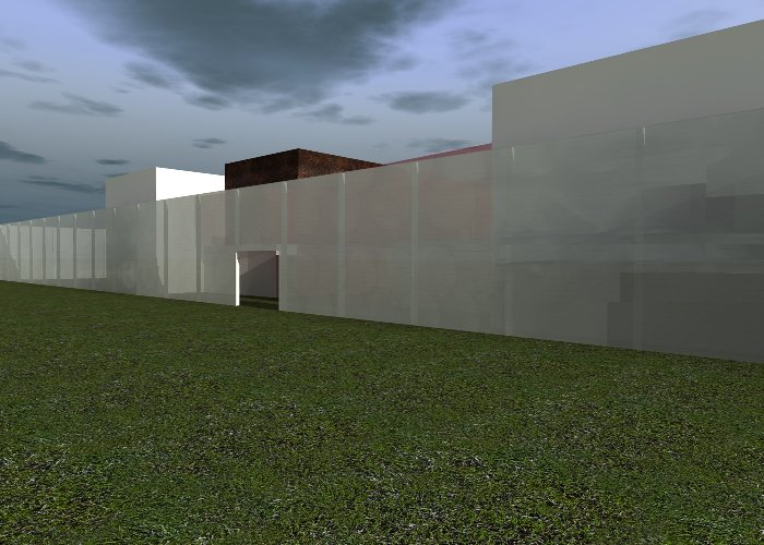

ok... ho provato con precisione 70%; campioni 200; ris min 50; ris max 75...
ecco il risultato...
dove sto sbagliando??? perchè ci sono più cerchi??? :(
ps: grazie per il suggerimento per il policarb... ora provo!!!

i campioni sono anche troppi (vista la scarsità di superfici complesse), mentre i valori di risoluzione minima e massima e la precisione sono troppo bassi.
Luca

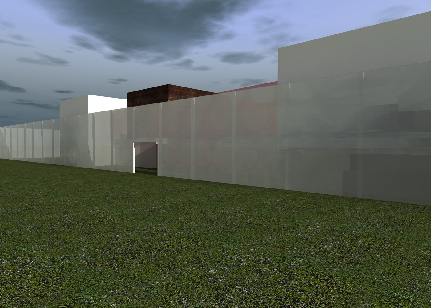

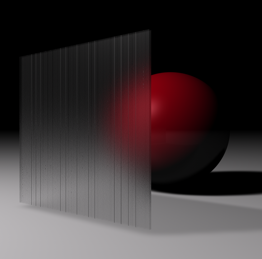

luca, con il materiale fatto come dici tu viene un oggetto in policarbonato praticamente PERFETTO!!! ed anche i cerchi nel render non ci sono più!!!
ovviamente i tempi di render si sono "un po' " allungati...
cmq sei appena diventato il mio idolo!!!
grazie infinite!!!
