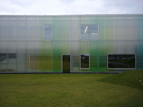

avete perfettamente ragione!!!!
allora ecco qui l'immagine
si tratta di policarbonato alveolare semitrasparente (quindi tra i due nell'immagine direi che starei di più su quello in basso)
grazie

ciao Ila,
non hai per caso delle immagini contestualizzate del materiale? tanto per capire come si comporta.

ecco un esempio... anche se non è a diversi colori, ma solo bianco semitrasp
e poi in realtà dovrei farlo di notte... quindi dovrei anche trovare un hdri notturno

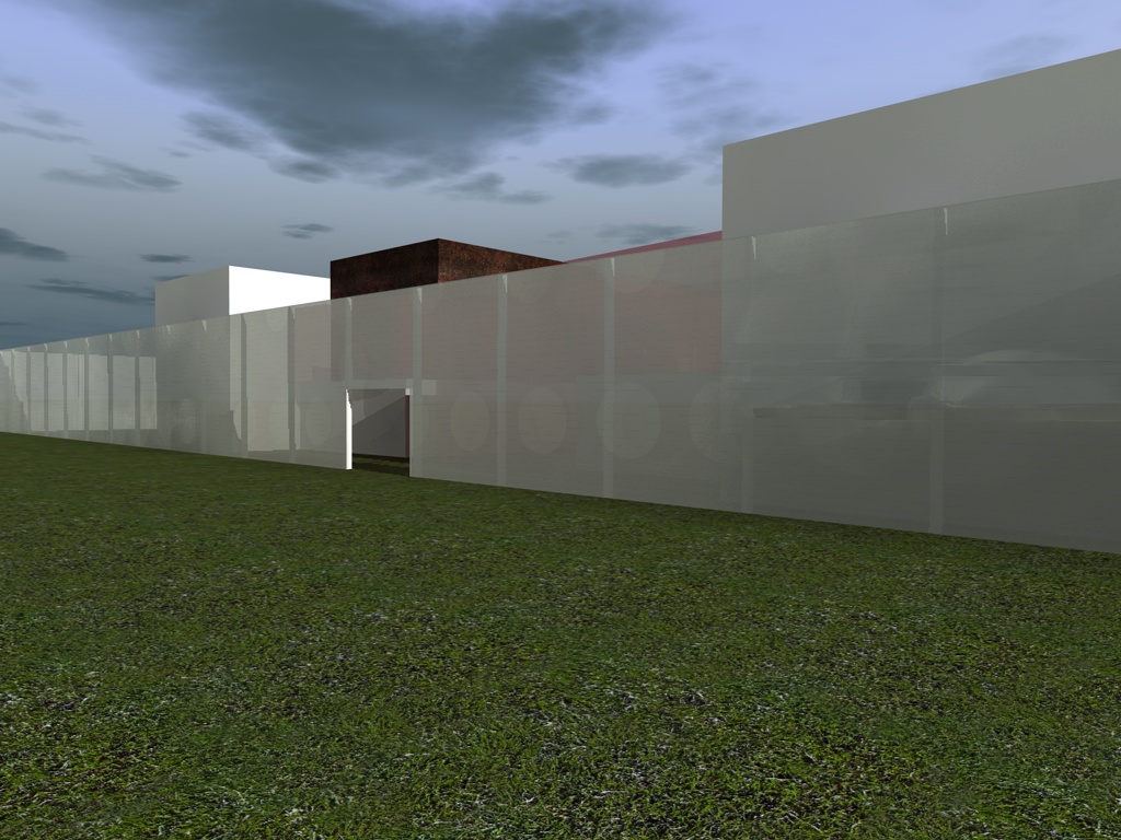

oggi mi sono concentrata sulla parte a giorno (domani inizierò a vedere la notte, ma prima i miei colleghi devono decidere le finestre...)
tuttavia una volta creato alla meno peggio il mio policarbonato nel render mi ci vengono sopra dei cerchi...
errore del modello?
errore della luce?
come li tolgo???
grazie

Messaggio da esablone »
aumenta la precisione, campioni, risoluz min e max della GI e le macchie dovrebbero sparire.
Ettore
