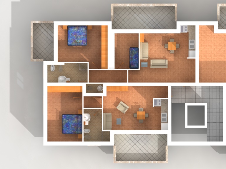

Ciao Lauraz, avevo gia' letto quella discussione, interessantissima tra l'altro, l'unico problema è che nell'impostazione dell'IG che usa lei, nella mia versione (C4d 10) non la ritrovo, inoltre io ho il solito problema con l'elemeto cielo con applicato il materiale bianco.

procedi per gradi e posta le immagini che così capiamo meglio...

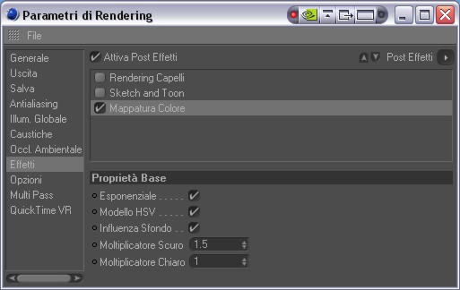

1 - metti nella scena solo la luce infinita con ombre attive e un pavimento (senza materiale), per il render attiva solo la GI coi parametri standard che ti da cinema e ricordati di togliere la luce automatica.
2 - ora fai un altro render aggiungendo il cielo senza materiale
3 - attiva la mappatura colore
posta le tre immagini e vediamo :)

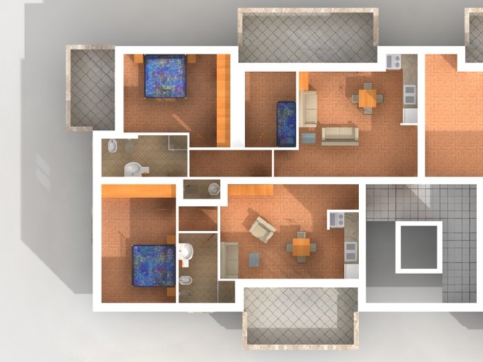

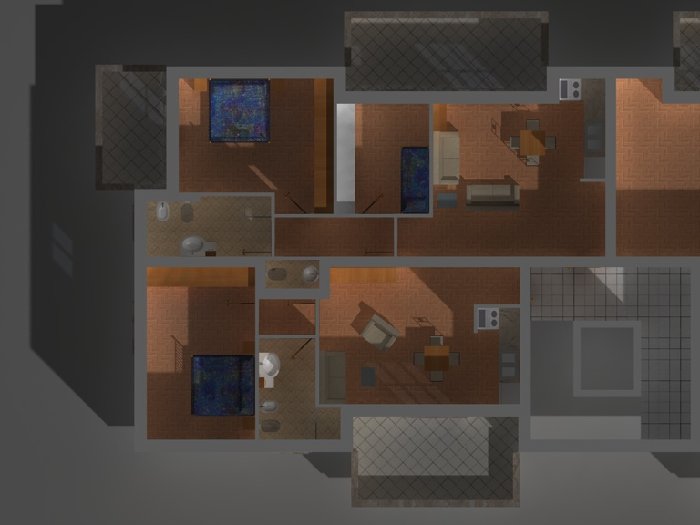

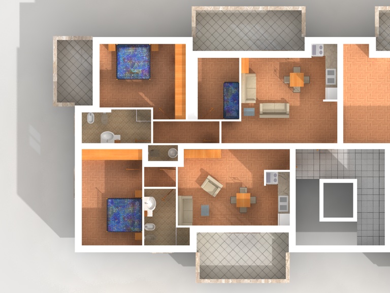

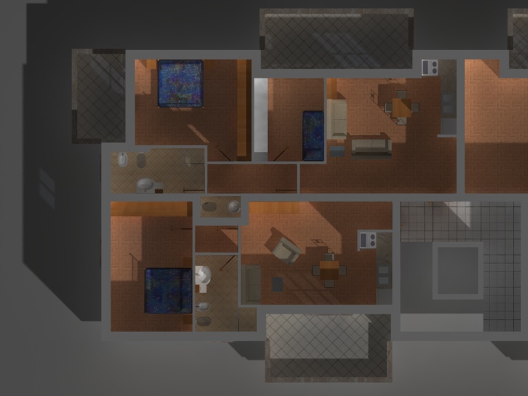

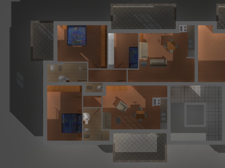

La luce infinita l'ho impostata fin dalla prima fase a 50 % d'intensita'...... anche l'intensita' dell'ombra aerea l'ho impostata al 50 % dell'intensita'........
Il materiale nella terza fase l'ho creato nuovo (la luminosita' nella mappatura colore è inpostata all' 80 %).
Ho tolto sulle opzioni del rendering la luce automatica su tutte le 3 fasi.
Tra la seconda e terza fase non trovo tanta differenza....
La terza fase
La terza fase
La seconda fase
La seconda fase
La prima fase
La prima fase

Gaemedor ha scritto:Il materiale nella terza fase l'ho creato nuovo (la luminosita' nella mappatura colore è inpostata all' 80 %).
non ho capito il discorso dell'80%, la schermata è quella sotto...
secondo me ci cominciamo ad essere...
- proverei ad aumentare l'inclinazione della luce in modo da diminuire l'ombra nella stanza...
- puoi provare ad applicare un materiale HDRI al cielo, e vedere se migliora qualcosa
- metterei un colore scuro al pavimento (un grigio o nero, vedi un po') in modo da far risaltare la pianta
- farei il riempimento della sezione non bianco ma colorato, grigio o nero
vediamo un po' che succede con questi passaggi... :D

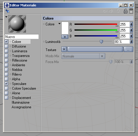

Questa è l'impostazione del colore che ho applicato al cielo nella fase 3..... il canale del colore ha una illuminazione dell' 80%.
Scusa la mia ignoranza ma cosa è il materiale HDRI?
PS: Grazie per il tuo aiuto
mappatura colore.jpg (120.67 KiB) Visto 1902 volte

ah, ok... il materiale che hai fatto tu può andare bene...
solo che devi togliere il canale colore e speculare e usare solo il canale luminanza... questo canale ti produce luce con la GI, quindi cambiando il colore della luminanza e l'intensità regoli la luce soffusa che ti produce il cielo...
invece di usare un colore puoi inserire una tex HDRI (è un formato particolare di immagine), mi sembra che se vai nel dowload del forum ce ne sia qualcuna free disponibile, e regolando l'intensità ti regoli la luce soffusa...
