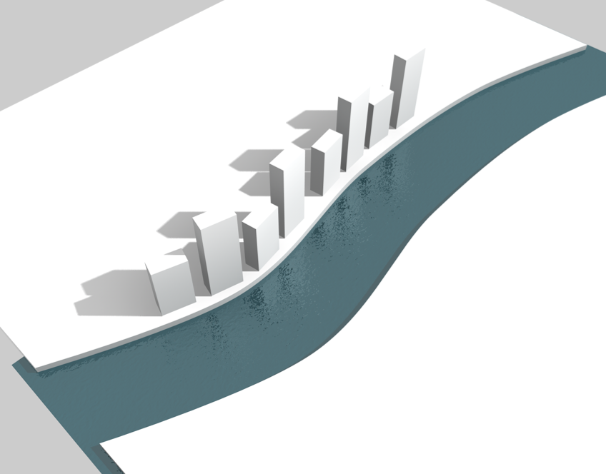

Ho fatto una prova rapida con una scena semplice per farti vedere l'effetto dell'acqua senza il canale trasparenza. In allegato trovi il progetto.
Per quanto riguarda la scena che hai postato, ti consiglio intanto di togliere il canale Luminanza dai materiali, poi cerca di posizionare la luce del sole in modo che abbia una direzione adatta a creare delle ombre interessanti, ed inoltre usa le ombre area anziché nette.
Fai qualche prova e poi vediamo cos'altro sistemare.

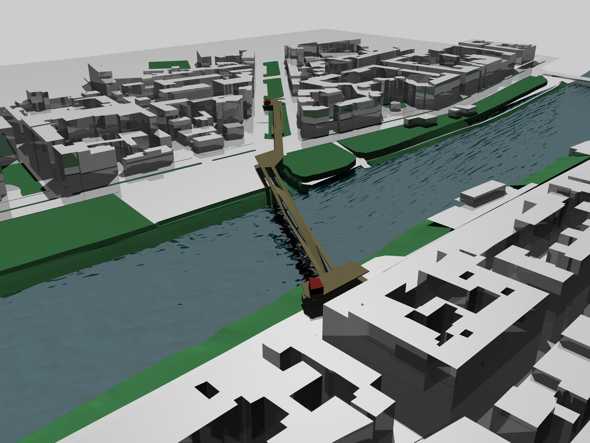

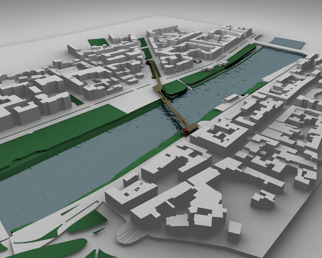

io vorrei ancora piu bianchi gli edifici ma non vengono. se notate ho messo gli edifici riflettenti per riflettere il cielo bianco! ma credo ci siano anche altri modi. che ne dite??

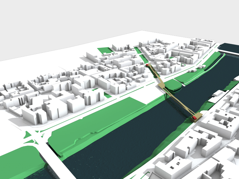

Una cosa del genere?

labirinto_84 ha scritto:YEEESSSS!!! :D :D
come hai fatto. c'ho provato tutto il giorno ieri. il bianco non mi veniva....
puoi mandarmi le impostazioni. il fiume è ancora piu bello dei precedenti.
Allora, non appena posso ti invio il file,ma, considera che era una prova fatta in 2 minuti, tutta da ricalibrare (ci sono delle cose da rivedere)!
Aumenta la luminanza (50/55%) al materiale degli edifici e ovviamente togli la riflessione!
Per quanto riguarda il materiale del fiume "ovviamente" ho utilizzato quello di "Archimed".
Una risistematina alla luce infinita (la tua proiettava il raggio di luce parallelo al terreno!Oltre a non avere le ombre settate!).
Ho aggiunto un "leggero" A.O..
Ovviamente, il cielo e' trattato in P.S., avendo salvato la mappa del canale alpha!
Fai delle prove, sicuramente esce una cosa migliore non fermarti ad un solo giorno di lavoro!

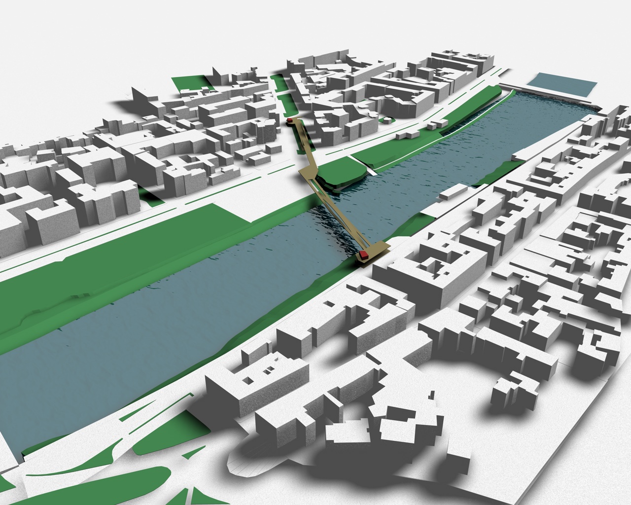

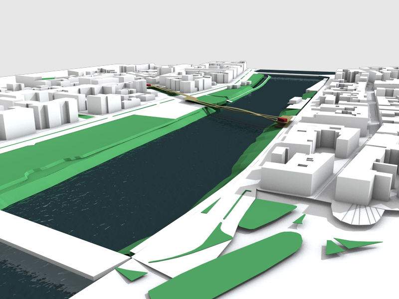

vedendo questo lavoro mi ha fatto ricordare i tempi dell'università quindi mi sono divertito a giocarci un poco
ho modificato alcuni materiali e le due viste derivano da semplici impostazioni di luci
ovviamente da lavorarci sopra per perfezionare
nella vista 01 una semplice luce infinita
nella vista 02 una luce area, che a me piace di piu' poichè ricorda i plastici in cartoncino
ciao e buon lavoro :D
