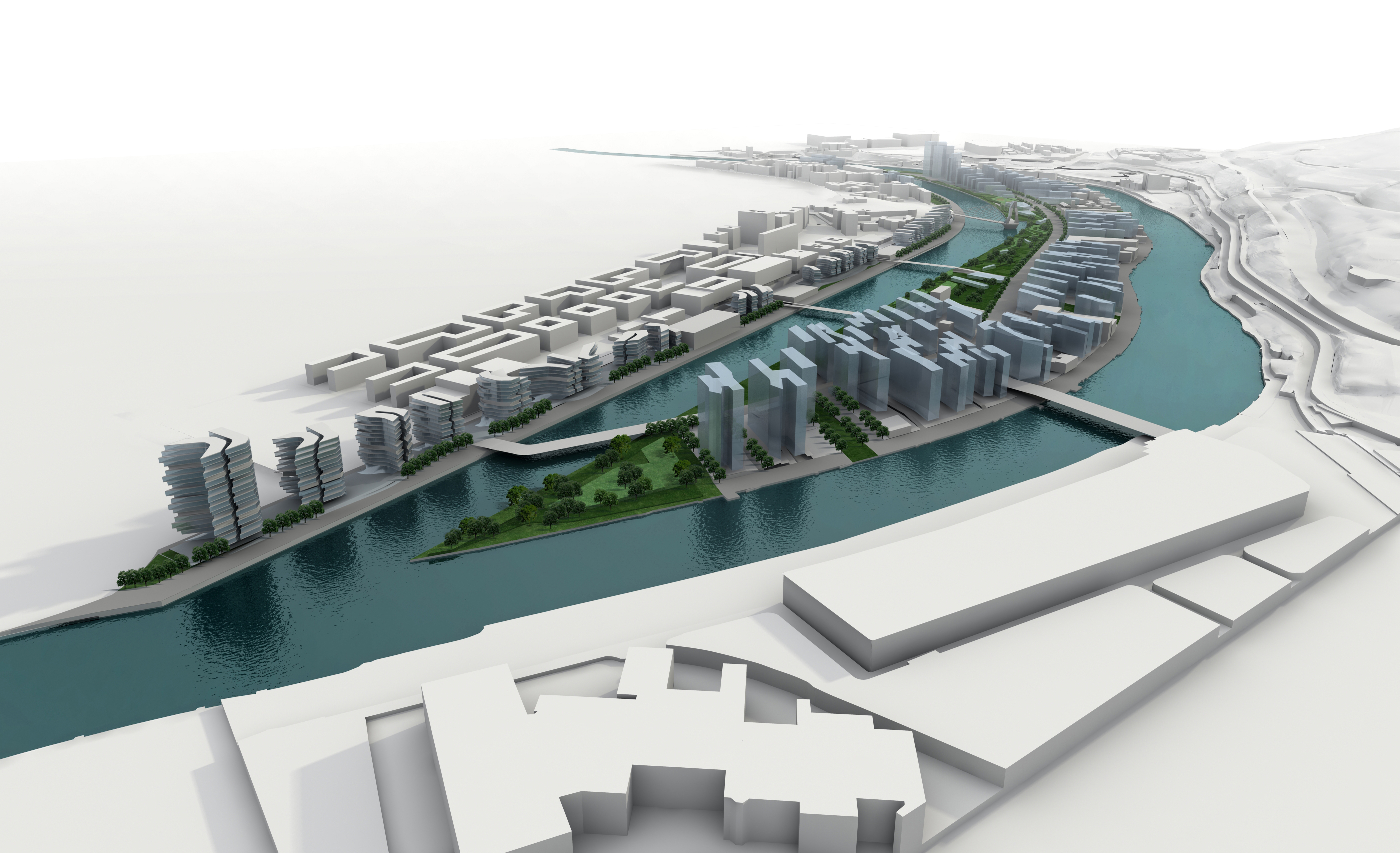

ciao a tutti.... sono abbastanza in crisi.
devo realizzare dei render come quelli che posto, ma non riesco a raggiungere nessun risultato decente. no ho mai fatto dei render del genere e sono in difficoltà...
(non ve li posto i miei perche sono orribili)...
sono giorni che provo inutilmente. qualcuno mi da delle dritte!??
premetto che uso cinema 10 ma non ho altri plugin o simili....
ho messo luci con ombre nette per far vedere i volumi e un acqua di fiume ma trasparenza e luminanza non mi danno l'effetto blu.
devo realizzare viste di un fiume cosi e l'effetto bianco sul resto.
ho fatto una cavolata a far vedere al mio relatore questi che sono spettacolari

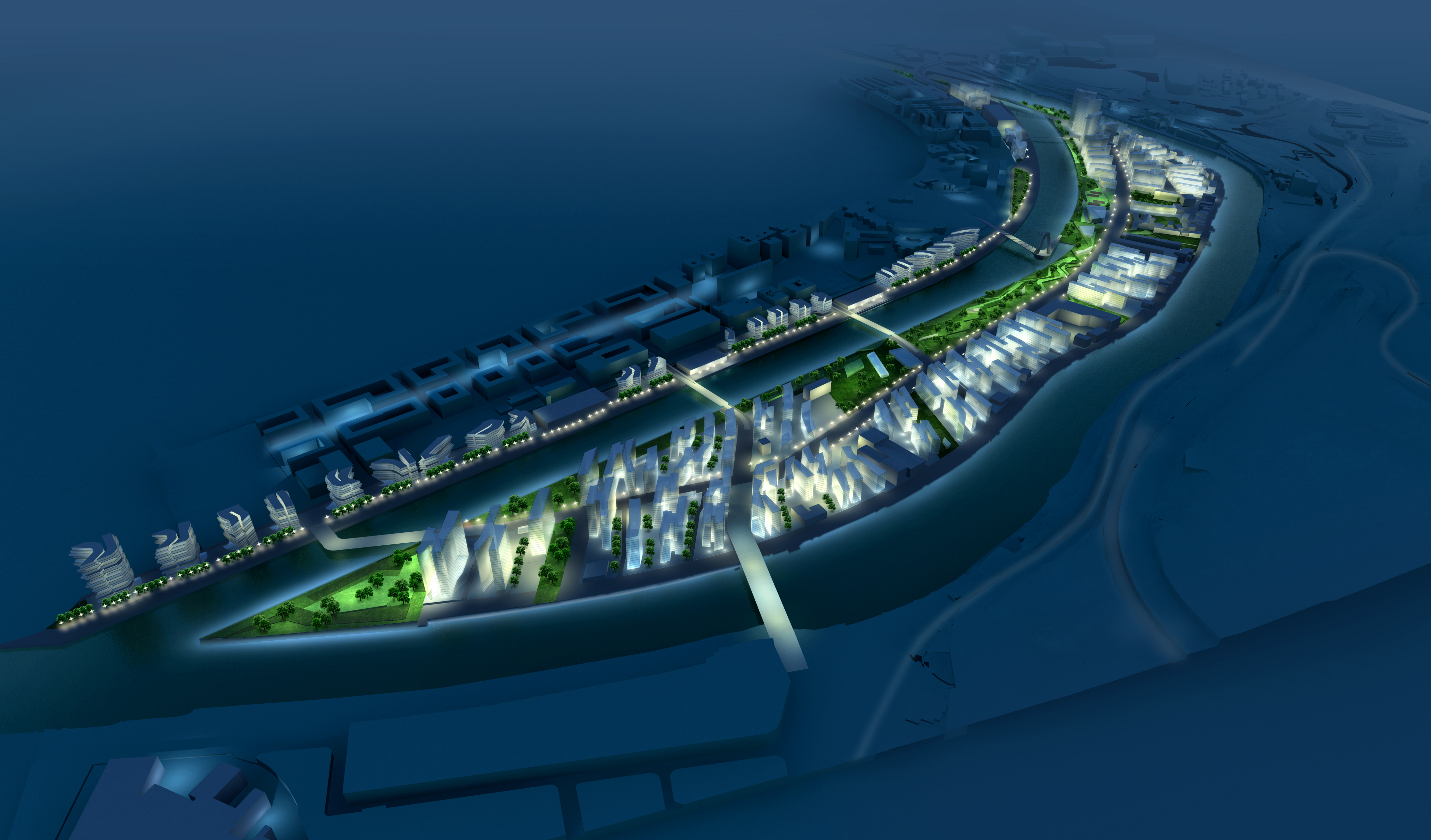

:o e poi questi! ma sono solo io che non so applicarmi?

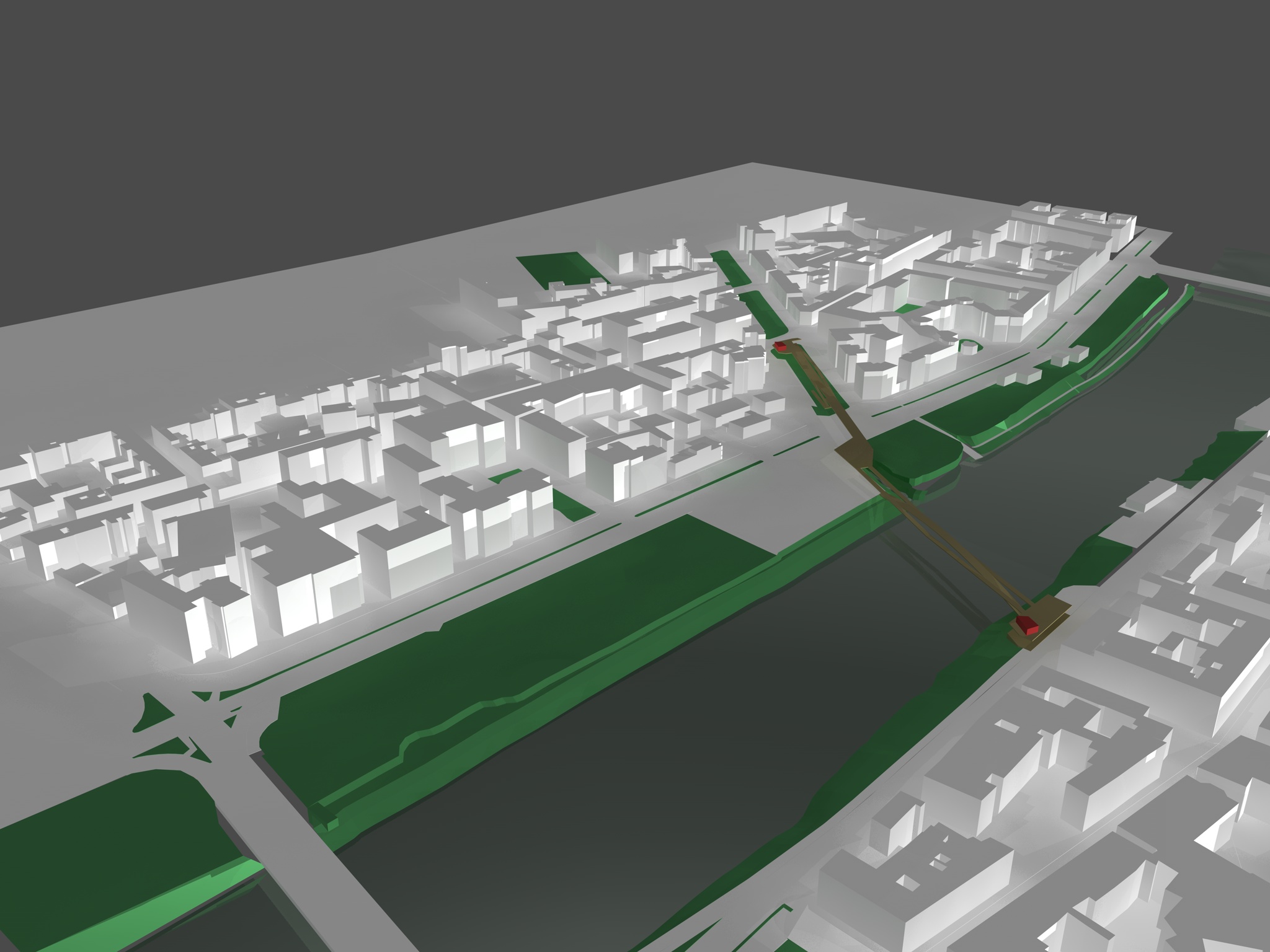

RENDER GIORNO:
il cielo forse è l'unica cosa che va... ho messo bianco e luminanza con genera IG, ma
come faccio a rendere il fiume blu e tutto il resto bianco candido... mi viene tutto grigio!!
per il fiume invece ho un materiale che ha proprio con le caratteristiche dell'acqua ma non mi viene il blu di quelli che ho postato... come faccio a farlo venire fuori!?
avrei bisogno di qualche dritta sui settaggi.... intanto continuerò con le mie prove

Per ricreare l'acqua come quella dell'immagine di riferimento postata all'inizio, puoi realizzarla facendo a meno di attivare il parametro trasparenza (o casomai la attivi con un valore bassissimo), dando il colore che desideri nel canale colore e attivando il canale riflessione portando il parametro Blurriness a circa 5/10 %.
Per il resto... aspettiamo di vedere l'immagine.

:o
hai ragione.... non ridete però.
mai avuto risultati cosi scarsi.... la fortuna del principiante è svanita.
viene tutto grigio :(
mi viene tutto grigio. pur essendo tutto bianco....
