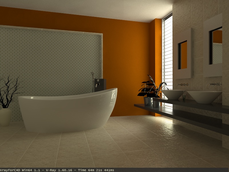

hai un piano (il pavimento) circa 3 cm piu alto del lato inferiore della stanza.. che compenetra tutto vaso, vasca ecc.... e la vasca non è allineata al pavimento
a parte tutto questo il problema lo hai perche usi il brute force, se usi irradiance map il render non presenta macchie...

Messaggio da flowbox »
eccola renderizzata senza macchie :)
a bassa risoluzione e bassi parametri... che il pc de 15-18 che ho a casa non ce la fa.........
