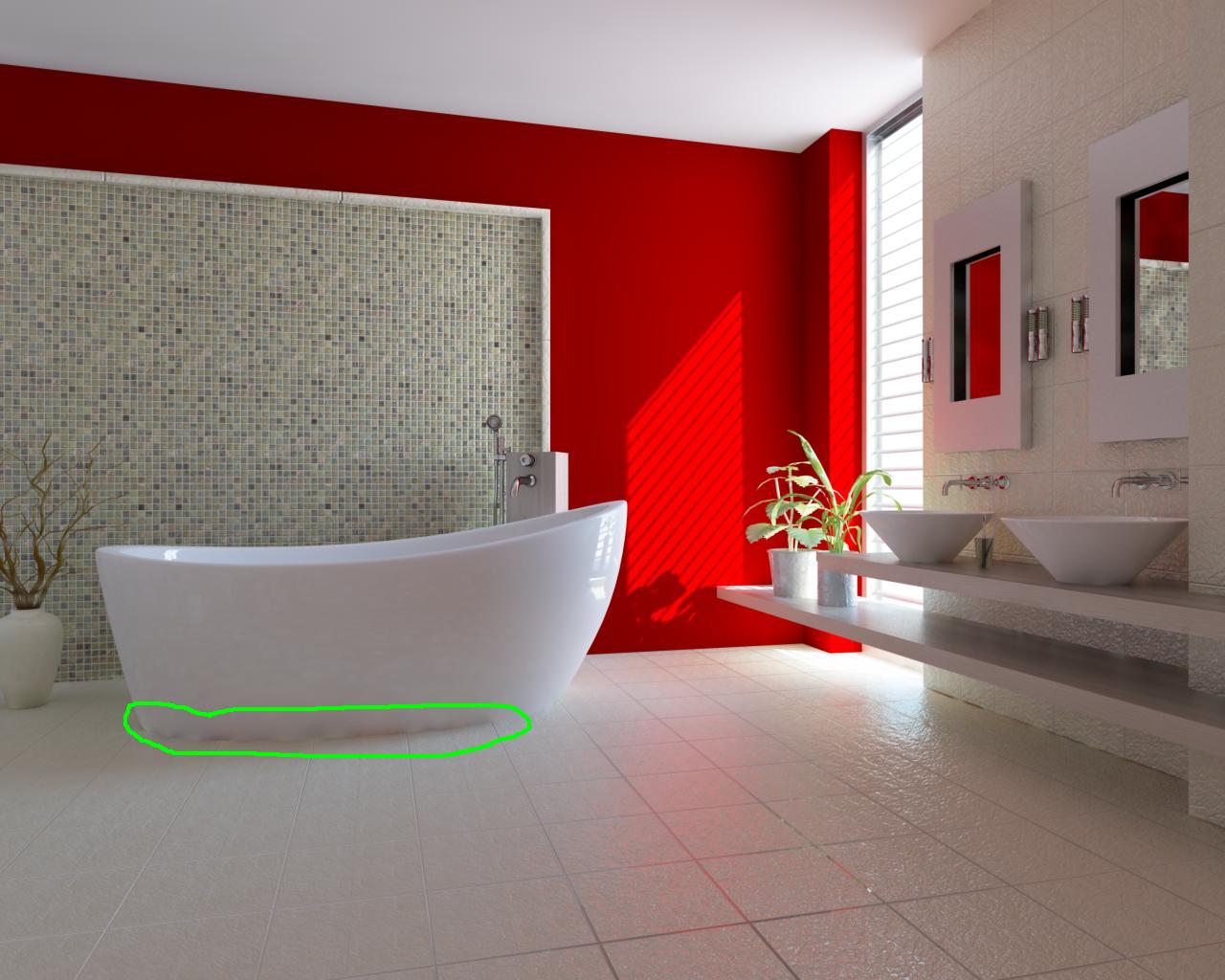

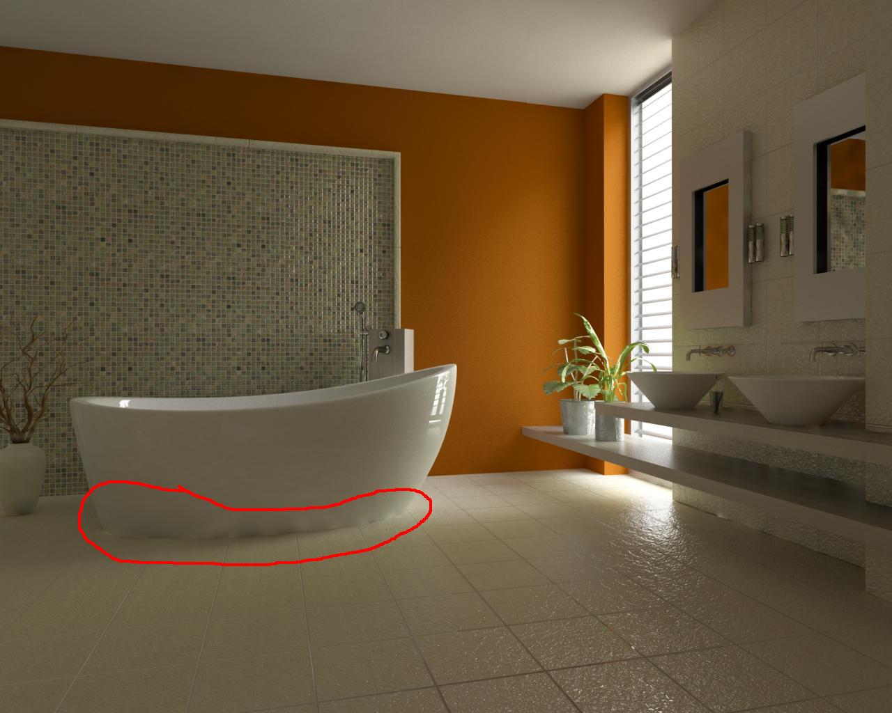

Ho una domandina...sto cercado di riprodurre un immagine vista sul sito Vray4c4d, di un bagno.
Sto provando due illuminazioni 1) HDRI (arancione) 2) Solare (rossa).
In entrambi i casi, come evidenziato nelle immagini nell'attaccattura della vasca con il pavimento mi si creano ombre strane, qualcuno mi sa dire il perchè ?

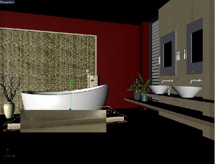

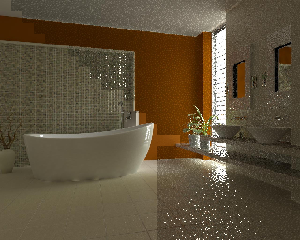

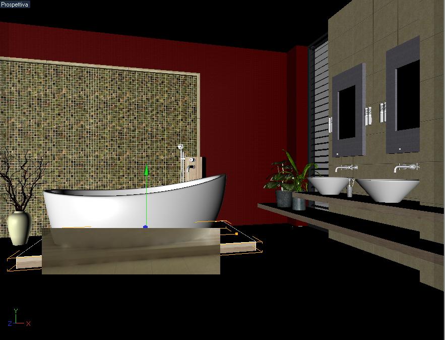

Ho fatto le prove, assicurandomi che la vasca fosse perfettamente appoggiata al suolo, che i poligoni fossero in ordine (ho fatto una prova anche inserendola in un HyperNurbs...). Ho cambiato le impostazioni come suggerito da Tumiati, ma il risultato ancora non l'ho ottenuto. I render son parziali o non finiti come vedete, ma la zona era completa. In uno dei due, ho inserito sotto la vasca una tavola alla quale ho dato un materiale legno (un cubo abbassato e ristretto), per verificare maggiormente che il problema non fosse di modellazione. Poi ho tolto i materiali ed il problema c'era ugualmente...non saprei proprio, l'unica mi sa che è PS, anche se alla prima prova al volo ho fatto uno scandalo.
