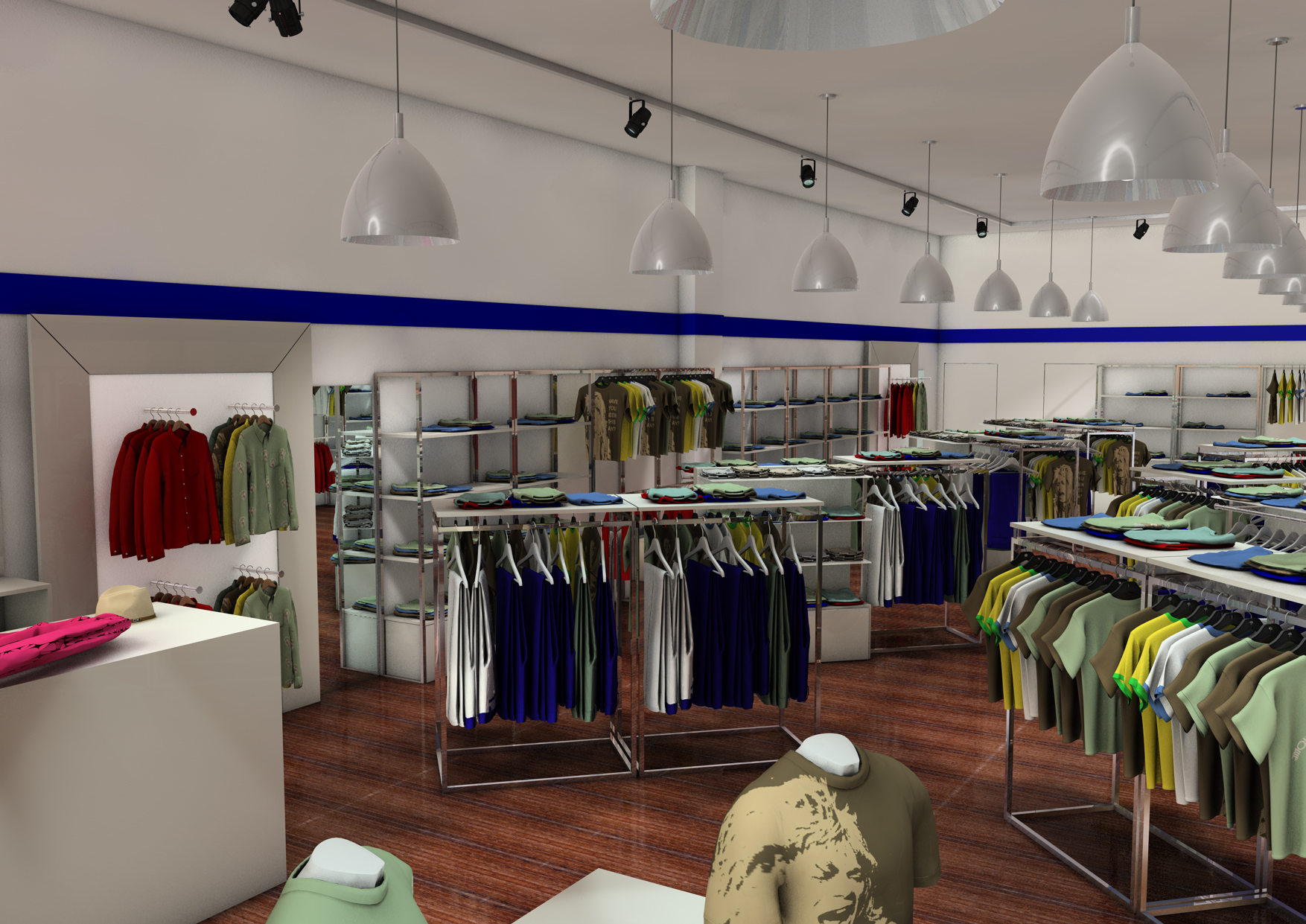

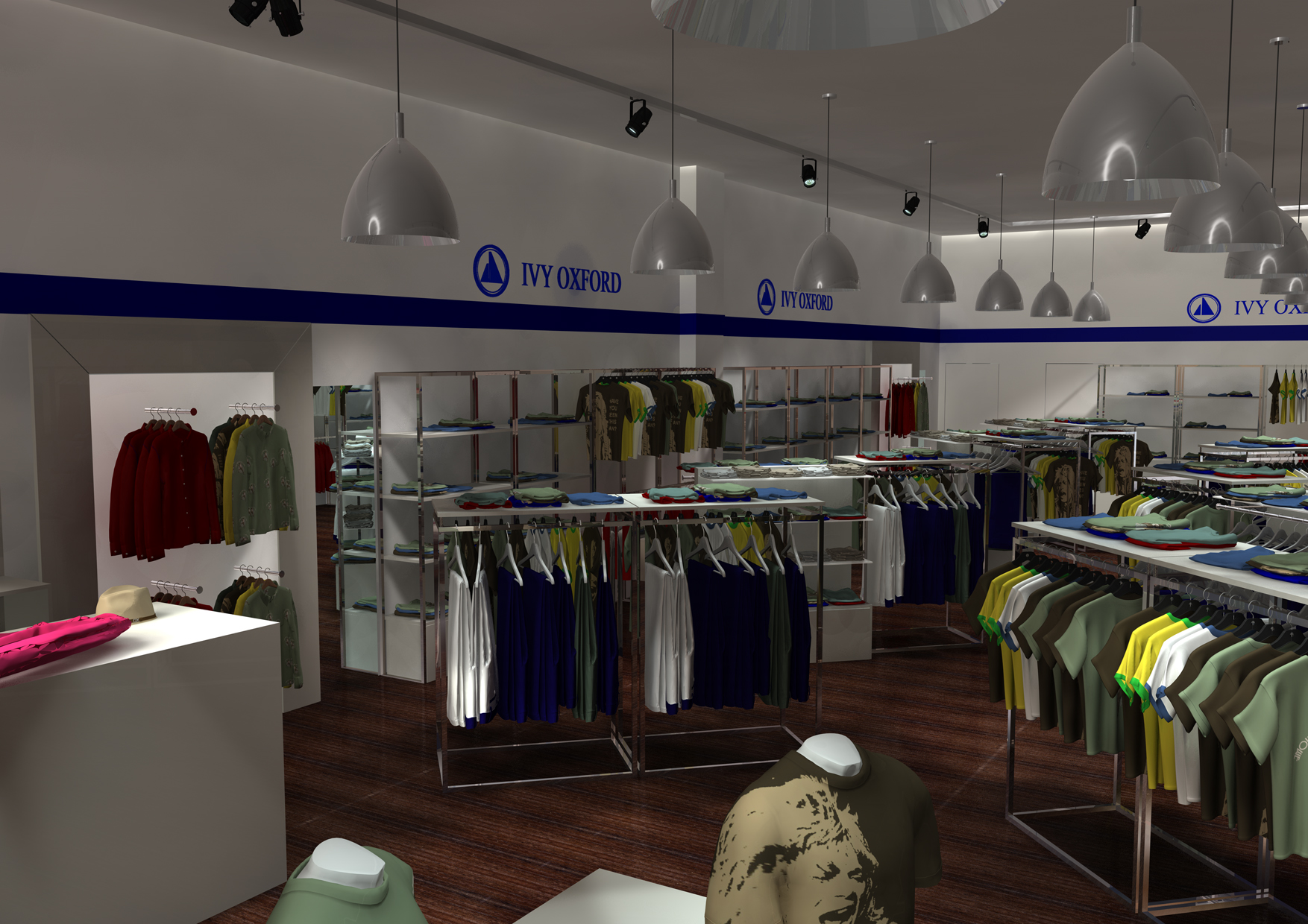

eccomi qui
l'immagine più scura è senza mappatura colore e con luminanza 5% nel materiale muri e soffitto
mentre
l'immagine più chiara è con mappatura colore scuro 2,5 e una leggera occlusione ambiemtale ( ho dimezzato i valori di default)
non c'è che dire la mappatura colore è una figata......
soprattutto perchè nella stampa perdo luminosità e tutto si schiarisce ,mentre così.... va meglio
grazie arcnello

senti socio.... battute a parte: bello, mooolto bello (ovviamente quello più chiaro) :55 :55 :55
Solo 2 cosine:
1) la tex del pavimento non mi piace per niente ed è troppo ripetitiva (nn riesci a togliere quelle righe bianche?)
2) abbasserei un po l'AO, perchè ti forma una riga nera troppo stagliata tra il soffitto e le pareti.
Bravo Mauro, bel colpo! ;-)

Ehi, ciao ;)
scusa se non ti ho più risp ma ho il pc solo ora...cmq vedo che arcnello ha fatto chiarezza :)
son d'accordo con luca-r sulla tex del pavimento...è davvero bruttina...
ma hai attiva l'AO?? come mai??
io in genere non la uso mai, solo in rari casi ma inserita in un materiale specifico...la eviterei...:)
ma le lampade a sospensione sono accese?

Secondo me la luce all'interno dei portalampade deve vedersi, così è totalmente irreale!
Invece che Spot rendile Omni e dagli una decadenza inversa, poi aggiusti l'intensità di conseguenza, insomma deve vedersi che è illuminato!
Dai alla luce anche una colorazione più calda!
Questo è un rapidissimo esempio di ciò che voglio dire!

Messaggio da FUSI1961 »
metterò in pratica i vostri consigli.....
no AO
cambio luci nei lampadari... no spot ma omni con decadenza inversa......
farò una prova senza arredo con stanza vuota, e poi rimetto tutto.
a presto!
