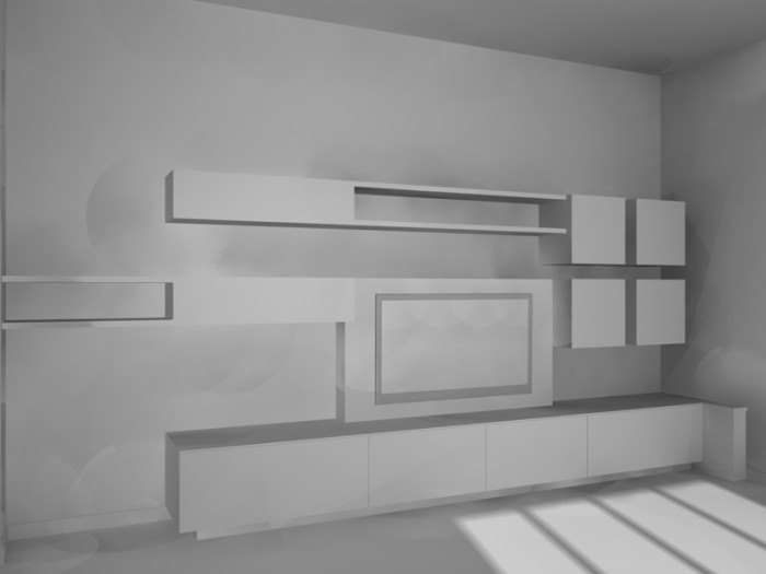

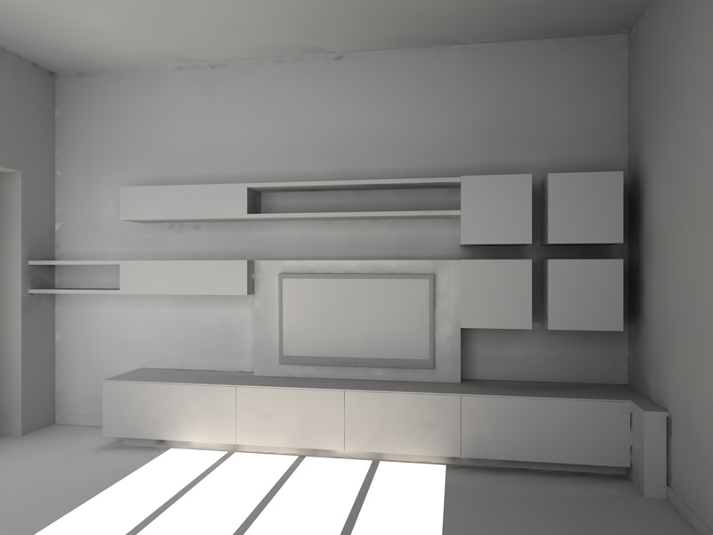

parametri rendering
IG standard
intensità 100% / precisione 20%
ris min 10 max 40
antialiasing migliore
soglia 10%
livello min 2x2 max 8x8
luce infinita con decadenza lineare intensità 100% ombra tipo area
luce area finestra intensità 100% decadenza lineare no ombra
luce area porta intensità 50% decadenza lineare no ombra
qualche parere??
meglio se critica??
grazie azzie altrettante
è arrivato l'inverno!!!

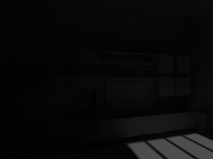

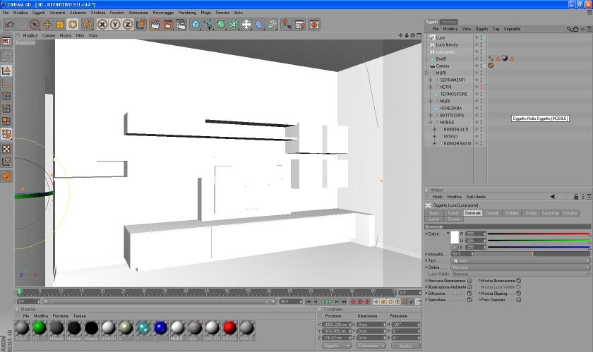

ah un'altra domanda, ma è corretto vedere a monitor tutto così acceso??

La luce area che vien dalla finestra io la metterei con ombre, magari giostri sull'intensità e/o il colore, ma senza sembra che appiattisca un po' tutto...
Anche i colori delle luci cambierei, un pelo giallina quella del sole (forse un po' sull'arancione dato l'ombra lunga che proietta a terra e fa pensare a un pomeriggio inoltrato) e la luce area leggermente azzurrina (ad aiutare un oggetto cielo con gradiente azzurro).
Il bianco che vedi a monitor è perchè ci sono le luci nella scena...se le rendi invisibili nell'editor è come se non ci fossero ma vengono renderizzate.

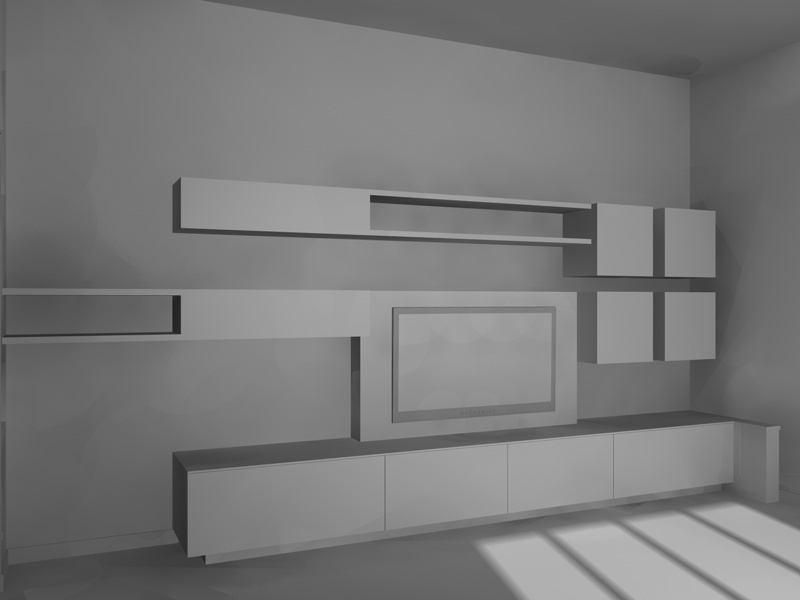

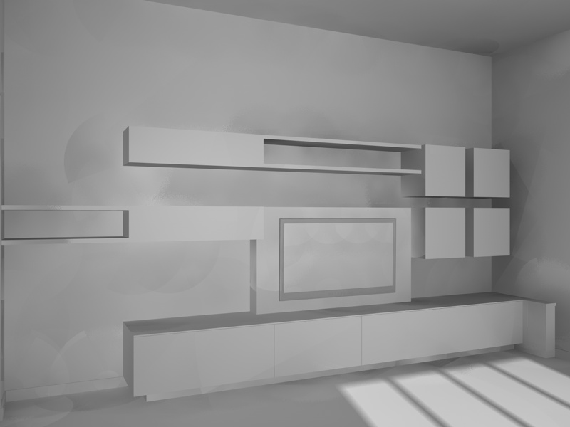

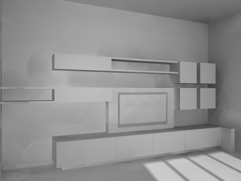

parametri rendering
IG standard
intensità 100% / precisione 40%
ris min 50 max 200
soglia 10%
livello min 2x2 max 4x4
luce infinita con decadenza lineare intensità 100% ombra tipo area un pò giallina
luce area finestra intensità 100% decadenza lineare ombra area - luce un pò azzurrina
luce area porta intensità 90% decadenza lineare no ombra - luce bianca
p.s. fuori dalla finestra non l'ho messo il cielo...non ho messo niente!!

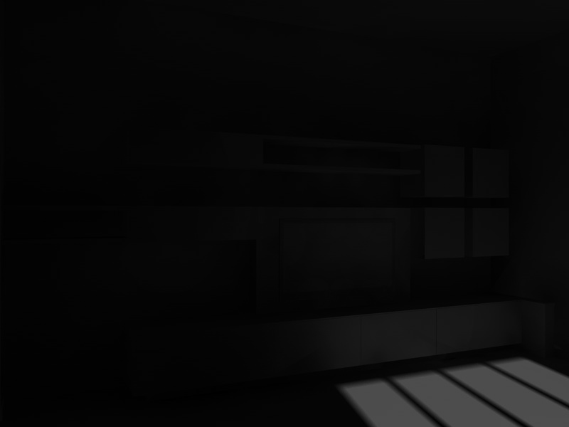

le macchie sono per la bassa risoluzione vero??
ma allora diciamo che voglio fare questo rendering in formato A4 ed, usando il plugin le dimensioni in pixel sono 3508x2481...per una bella immagine quali sono i parametri da inserire nell'IG?
cioè meglio alzare la precisione o la risoluzione?
(bell'immagine intendo definita..poi che sia bella nei materiali e luci etc ovvio dipende da chi ci mette le mani....ahahahah...cioè io...ahahaha...
grazie

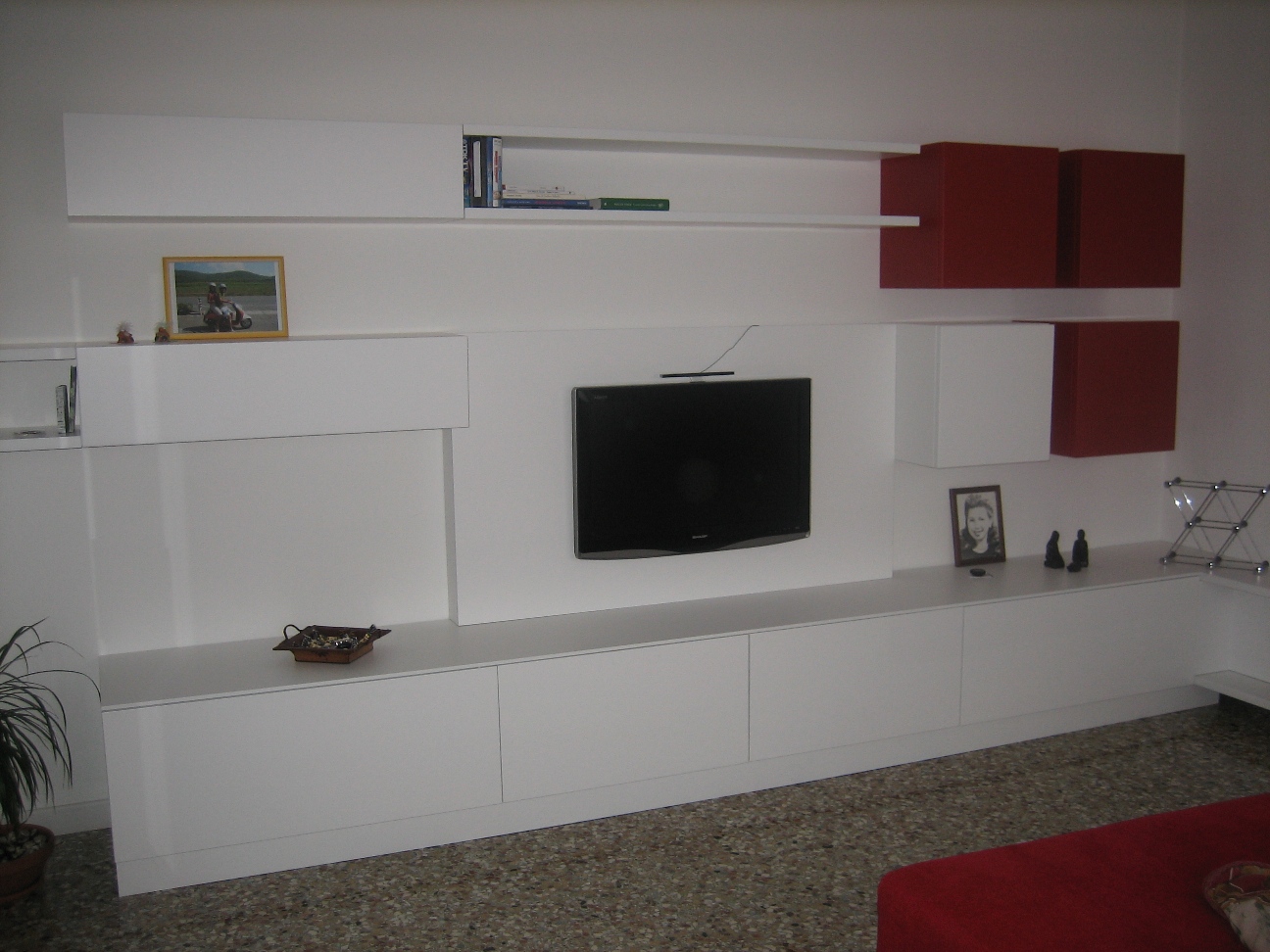

beh, alla fine il mobile reale è quello postato...
