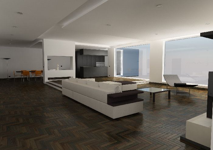

per i globi di luce...non saprei, preferisco usare meno luci possibili, perchè nella realtà la luce entrerebbe cmq solo da quelle vetrate...anche in casa mie quando non ho il sole in una certa direzione ho zone più scure, avendo un salotto molto grande...cmq vedrò dopo aggiungendo dei punti luci.

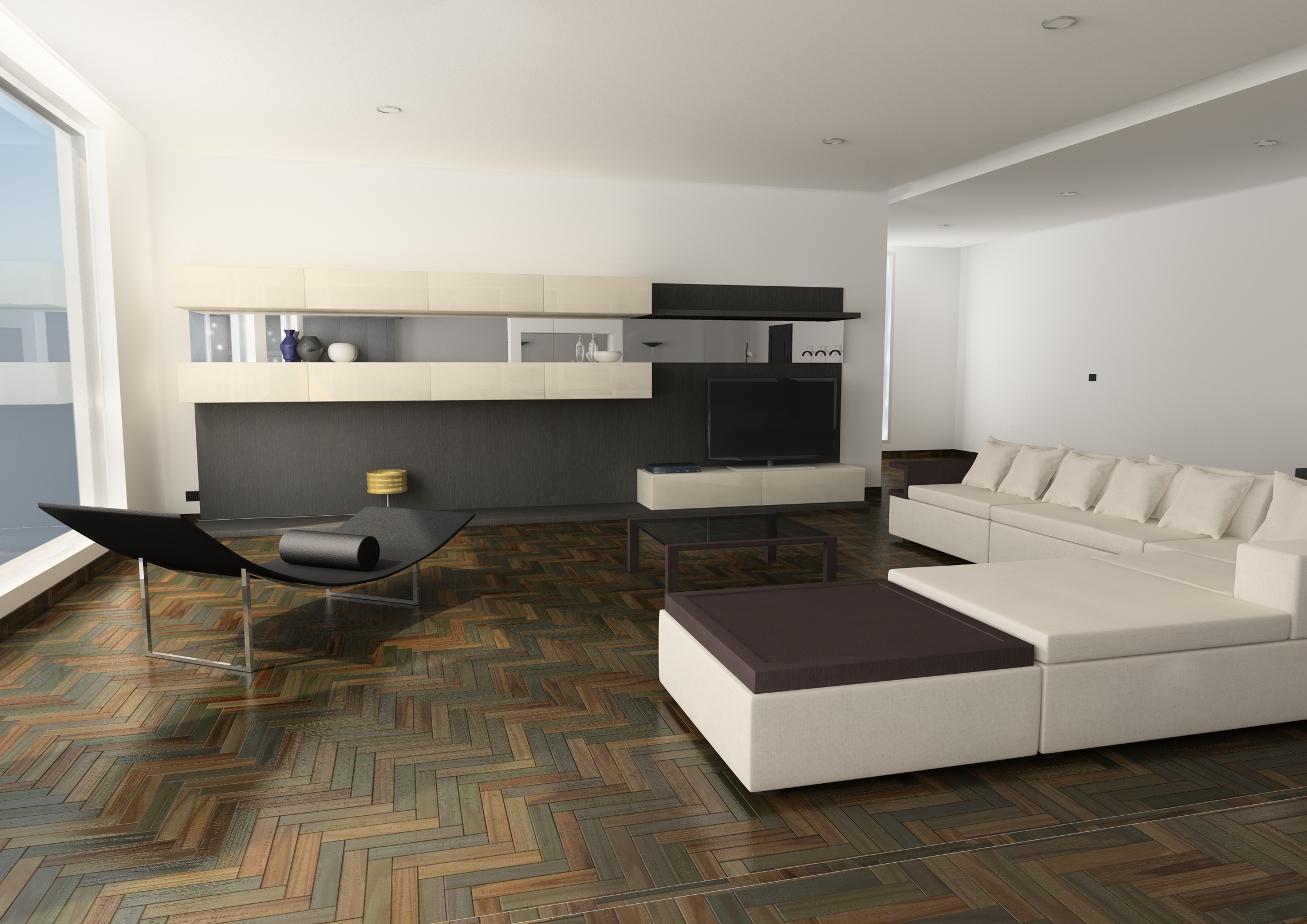

già che ci sono posto questo render con tutti i materiali del salotto...anche se devo rilavorare sul vetro del tavolino, e mettere il parquet anche sul rialzo.

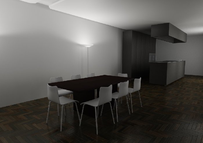

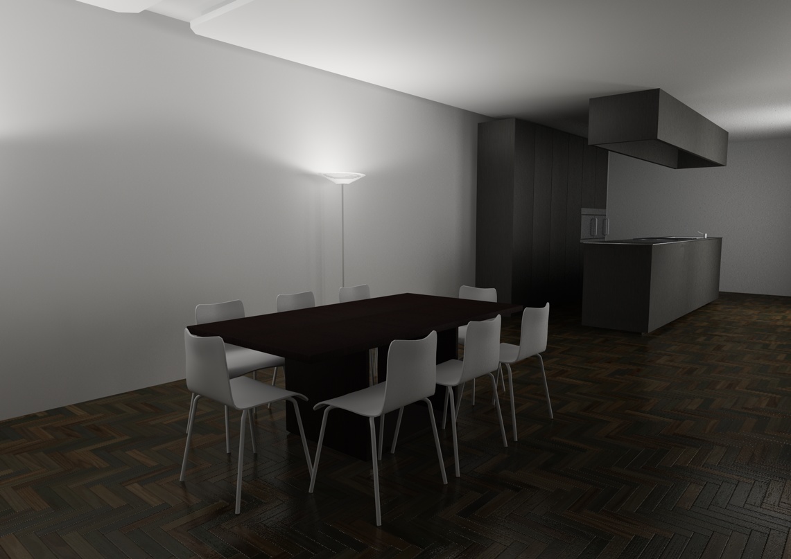

posto questa prova con 2 lampade da terra.
intanto continuo con materiali ed oggetti (e battiscopa)

si .. crea un cielo con solo la luminanza come materiale .. regolando la forza della luminanza puoi schiarire le zone che ritieni troppo in ombra.. anche portando intensità secondaria a 120-150%

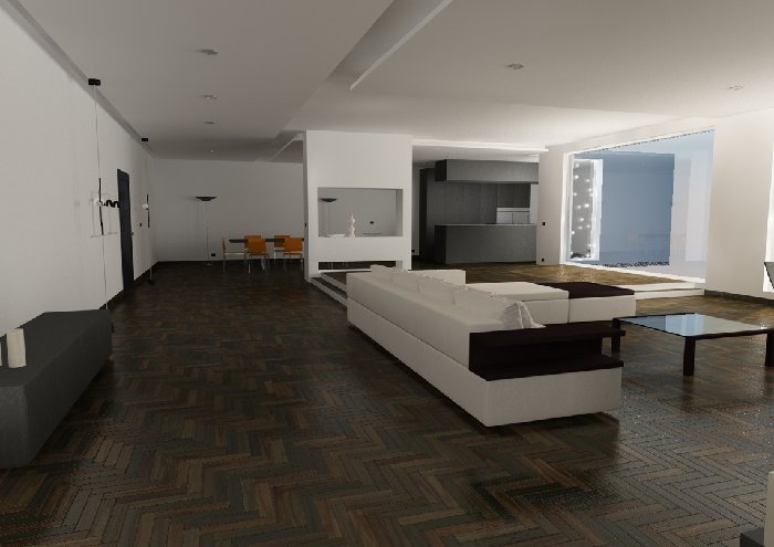

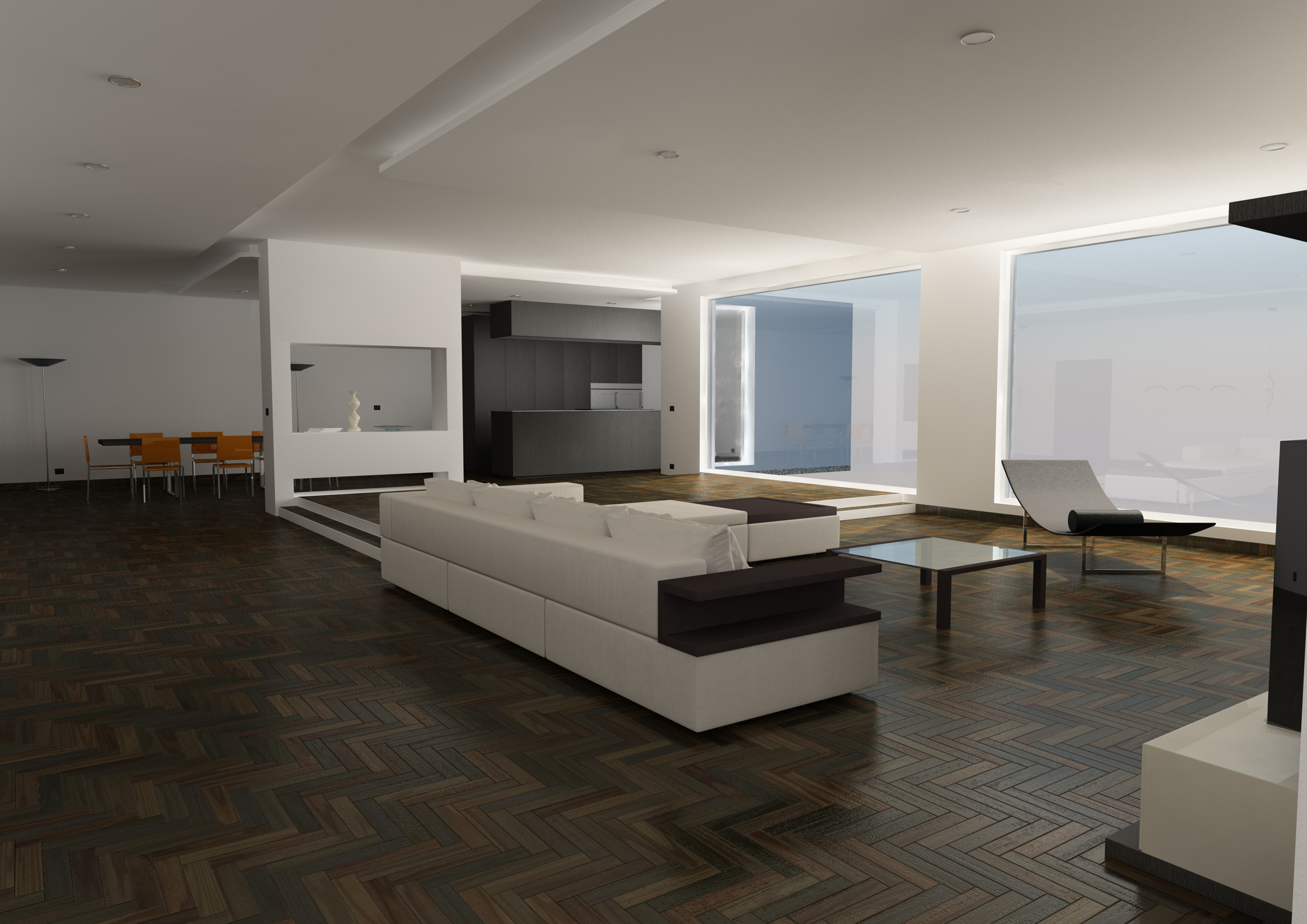

up, potrebbe essere quello definitivo
questo è il render ancora da preview, spero che quei pallini sulla dx nel vetro vadano via alzando tutti i parametri...è uno scherzo che mi fa anche attraverso lo specchio...vedrò dopo col render definitivo.
non ho cambiato cielo ma ho aumentato l'intensità secondaria a 150%.

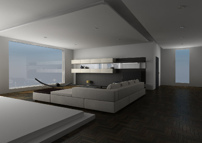

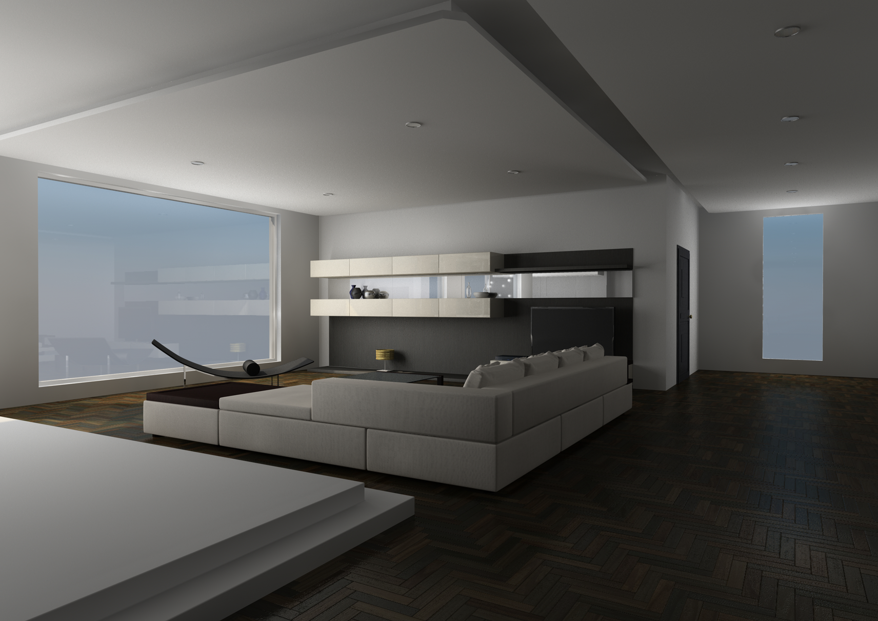

per il momento posto gli ultimi 2 render con parametri più alti.
riepilogo:
Oggetto cielo con parametri di default
luci area alle finestre con decadenza quadrata inversa (intensità luce 100% - ombre 100%)
Gi: profondità diffusione 5, intensità secondaria 150% - cache irradianza valori medi
mappatura colore: scuro 2,5 - chiaro 1
AA: Migliore, filtro immagine
tempi di render per queste 2 immagini in totale 13 ore circa.
