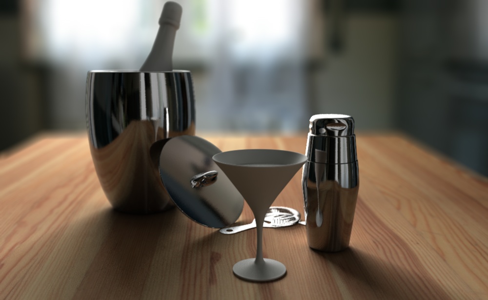

Non so se chiama camera mapping (credo di si)
la sfocatura della foto è giusta, l'ho scattata con una reflex su un cavalletto, prendendo il fuoco su un oggetto al centro del tavolo (più o meno) e poi ho scattato senza l'oggetto.
il colore dell'ombra dovrebbe poi tendere verso l'azzurro (molto scuro cmq), ma a quello non ci sono ancora arrivato...sto impazzendo con il piano d'appoggio degli oggetti....
ho provato inserendo il piano con la tex e quindi compositando solo lo sfondo intorno al tavolo, ma non mi piace l'effetto del dof...sembra che sia diverso da quello della reflex della foto...
ufff............

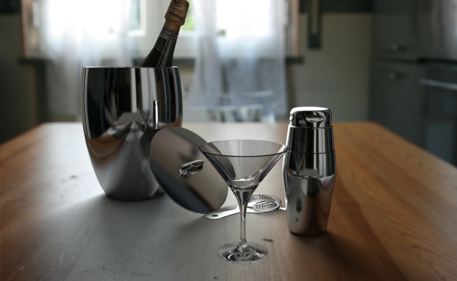

questo è l'effetto con il piano texturizzato e non compositato.
ditemi voi, io preferisco l'altro...a questo punto anche senza riflessione....

Non sò ma io preferisco questa... molto meglio il cestello. Prova anche qualche altro materiale...
Ettore.

mah, ho provato a sistemare un po' meglio il piano e forse hai ragione, lo terrò così.
ho anche sistemato l'immagine applicata al cielo perchè schiariva troppo...
e invece devo dare ragione a hopp...la profondità di campo di cinema influisce sullo sfondo...quindi la sfocatura nel render non è veritiera...non me n'ero accorto...grazie per avermelo fatto notare ;)

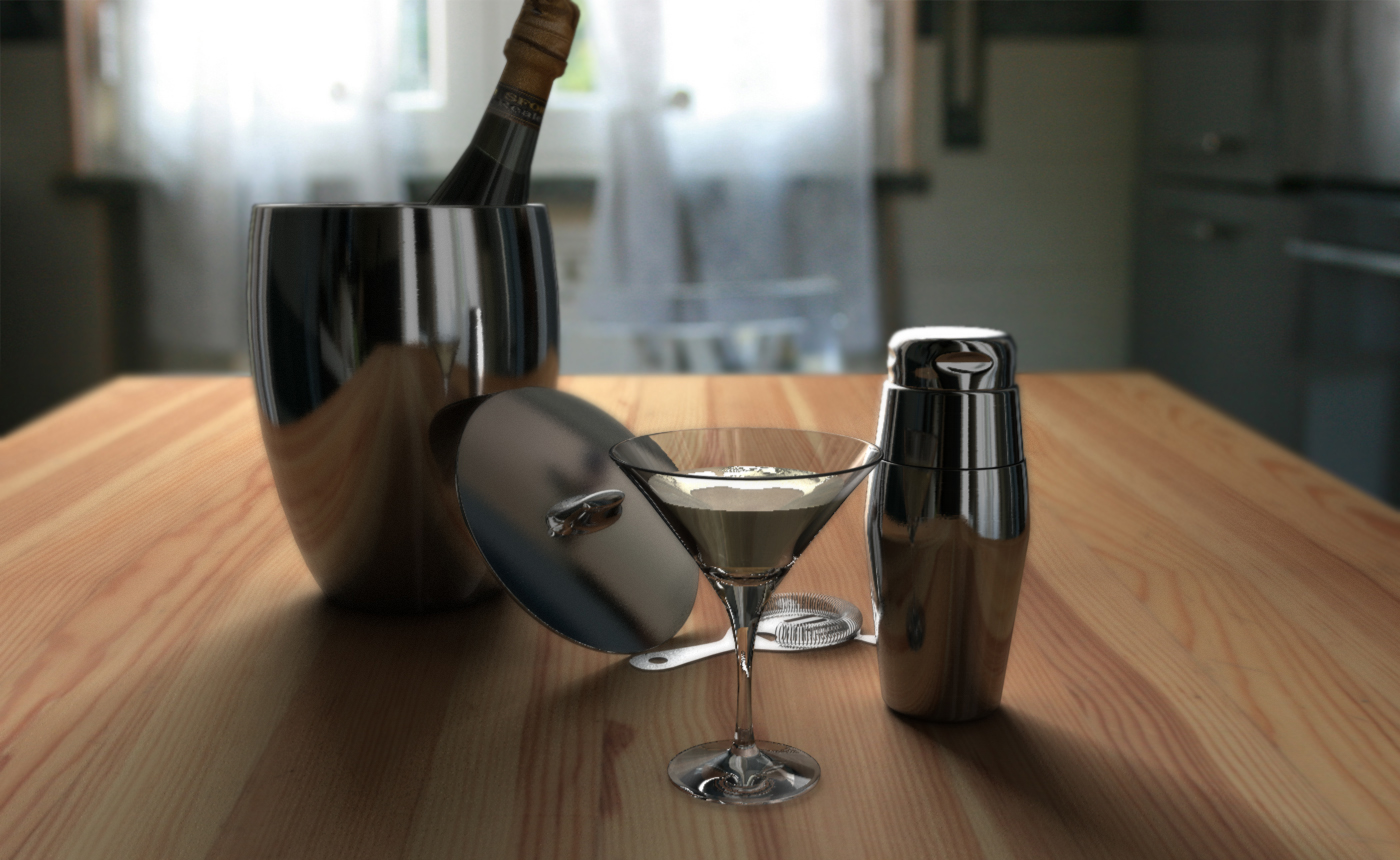

alla fine in effetti ho optato per compositare il tutto in photoshop, quindi col multipass ho esportato la mappa della profondità ed ho aggiunto la sfocatura manualmente...
credo vada meglio ora...
l'AA lo correggo al prossimo render, ora non avevo voglia di aspettare molto x il calcolo...
Ps: non mi piace ancora il materiale del liquido nel bicchiere :(
che ne dite a questo punto?

Dico che il liquido è proprio una schifezza :P per il resto mi piace proprio bravo!!!
Ettore.

Ultimo Up, della quale son molto contento, più che altro per aver imparato qualcosa in più sul compositing...anche se si tratta solo di un immaginetta statica...
Cmq posto l'ultimo render.
ricapitolando:
AA: Migliore - filtro immagine - 1x1 4x4
GI: prof. diff. 2 - impostazioni medie
Filtro Morbido: 50%
1 luce area.
