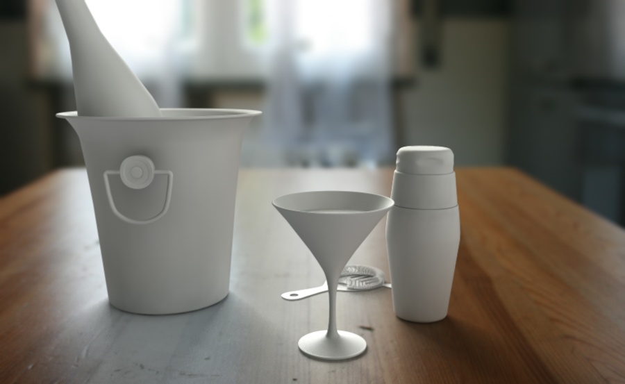

Ciao ragazzi mi sto cimentando con un piccolissimo compositing, sempre in AR3 :)
Ho iniziato ieri sera modellando i miei ferri del mestiere, destinati ad essere soggetti di questa scena in cui cerco disperatamente di creare un effetto ultra fotorealistico....se ci riesco :roll:
quindi consigli e critiche a manetta ;)
prima domanda: come faccio a far riflettere i miei oggetti sul tavolo? faccio prima a rifare il tavolo ed assegnare al piano sottostante (ora col tag sfondo compositing) la texture del tavolo e impostare quindi il materiale con la riflessione? oppure c'è un altro modo?
intanto posto i risultati ;)
ps: solo una luce area, in prossimità della finestra che si vede ed un immagine assegnata al cielo (5 foto unite fatte al centro del tavolo)
Impostazioni render: Prof diff. 2 - valori medi -

premetto che non sono un esperto di render :D
secondo me se al piano sottostante dai un pò di riflessione con un pò di dispersione dovrebbe venire abbastanza bene.
Ti seguo 8-)

Mi garba, forse rivedrei il cestello un mi piace per niente...
Ettore.

X la riflessione credo proverò quindi a metterla al piano...anche se ormai ho paura di doverlo faee domani x fotografare il tavolo nelle stesse condizioni di luce...sempre se nessuno si faccia vivo con un metodo x aggiungere la riflessione...anche in post...boh sta sera se riesco faccio delle prove.
Ettore ho scelto un secchiello abbastanza sul classico solo xchè pensavo ci stesse meglio con quello shaker...proverò a guardarmi in giro xò ;)
Messaggi: 3567
Re: Wip compositing
nexzac, fai un materiale con solo la riflessione attiva, e assegnalo al piano sotto gli oggetti spuntando il Mix Textures, dovrebbe bastare

bello! sei gia a buon punto quoto ettore per il cestello ciao

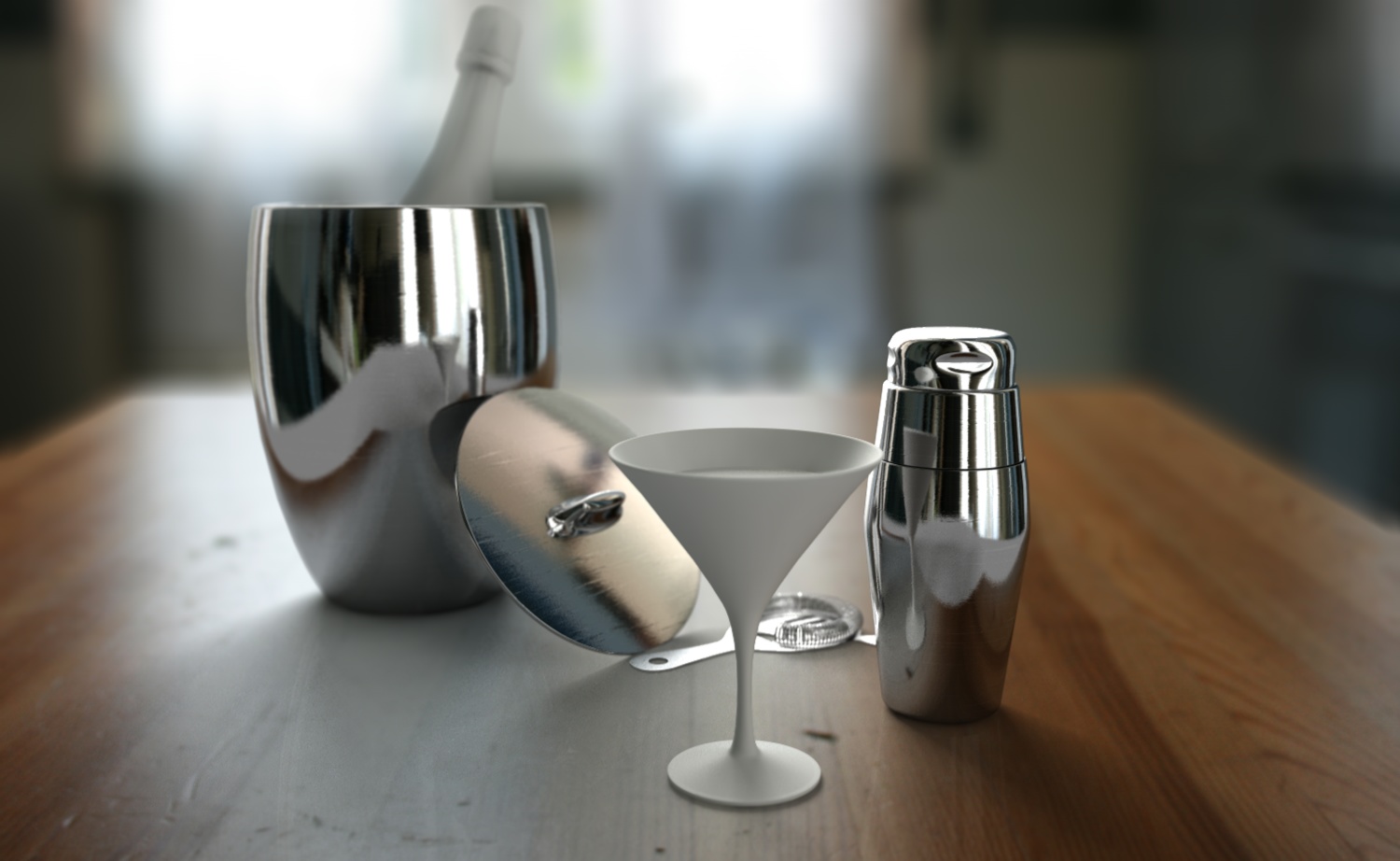

grazie manuell, farò in modo di cambiare quel povero secchiello del ghiaccio :( :)
grazie visual, son riuscito, escludendo il piano dal cielo, in modo che la riflessione ci sia solo per gli oggetti sul piano ;) ottimo!!! non c'ero arrivato :(
a presto un up ;) se avete un secchiello più bello da consigliare ;)

Eccomi con un up, ho dato la riflessione al piano, come consigliatomi da Visual, anche se però ho notato che la riflessione non ha dispersione su tutto il piano, ma si disperde solo appena sotto l'oggetto...quindi quasi come se non ci fosse...a questo punto credo che il miglior risultato sia inserire la tex del tavolo sul piano, senza usare nessun tag compositing. Ad ogni modo, sono abbastanza soddisfatto, quindi tenderò a lasciarlo così :)
Ho cambiato il cestello x la gioia di tutti (va bene questo??), ed ho provato ad aggiungere almeno il materiale dell'inox...
che ne dite?
ps, va rivista la mappatura sul coperchio del cestello xchè me ne sono dimenticato :(

ma non sarebbe a questo punto più facile e veloce modellare anche il tavolo (che hai già, il piano) e compositare solo lo sfondo!
il tuo è solo un esperimento di compositing ma a mio parere, il compositing su scene semplici è inutile, piuttosto TUTTO in 3D, anche in animazione!

Si infatti è quello che sto facendo ora, anche se l'intento era quello di avere uno sfondo compositing...giusto perchè era quello "l'esperimento" che stavo provando...ho appena fotografato il tavolo in questione ed ora lo applico al mio piano...dovrebbe uscire bene senza problemi ;) a breve posto qualcosa
