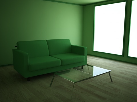

Ecco! Ce l'ho fatta! Ho diminuito il parametro Saturation della GI a 0.50 ed ecco fatto! Grazie mille Hurricane!!!

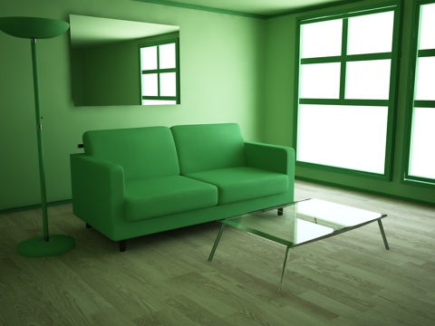

Aggiunta la lampada!

ma anche la lampada verde???
boh allora gia che ci sei dagli un po di colore verde alla luce.....

potrebbe essere interpretato come un tributo a san patrizio :lol: scherzi a parte anche io preferivo la prima ciao

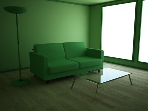

per favore cambia il colore a qualcosa...scusa ma cosi' non si puo' guardare, toh fai il divano bianco arancione rosso viola nero come ti pare ma non verde su verde....poi fai come ti pare....

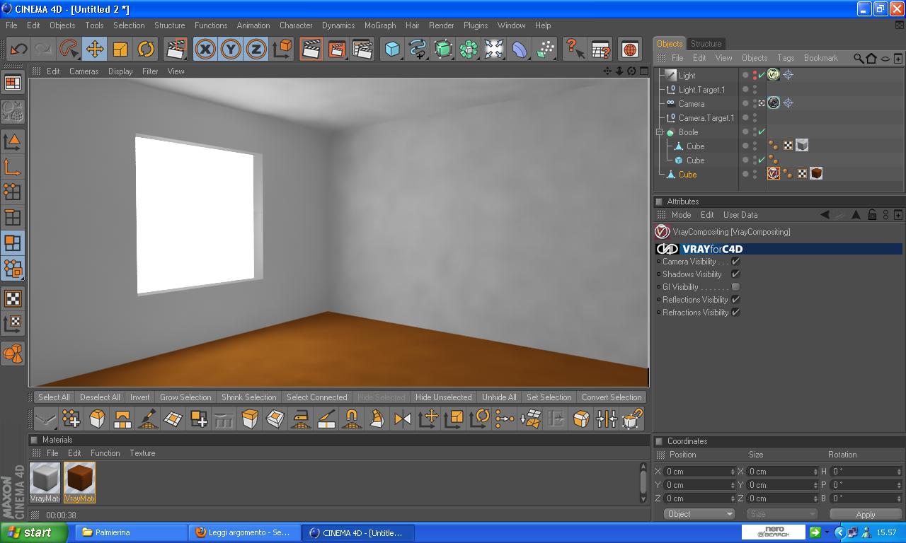

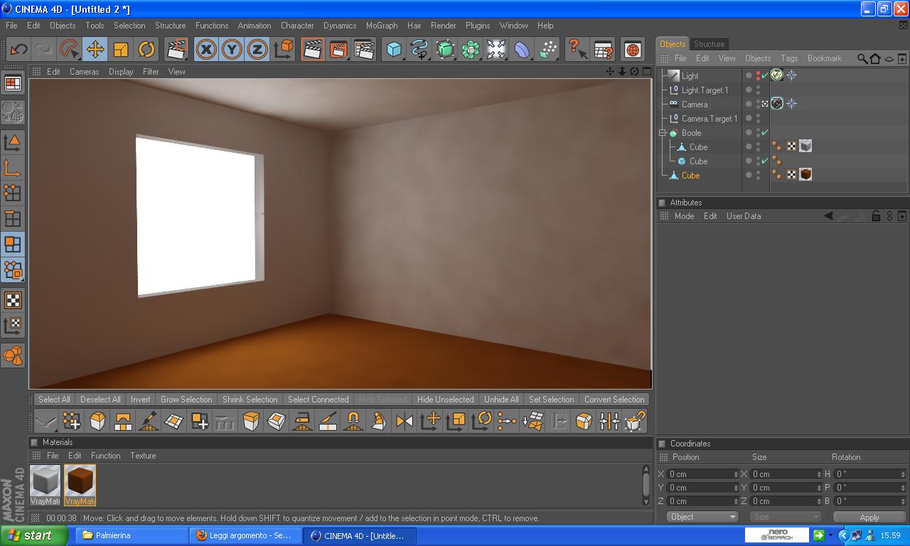

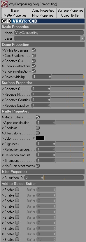

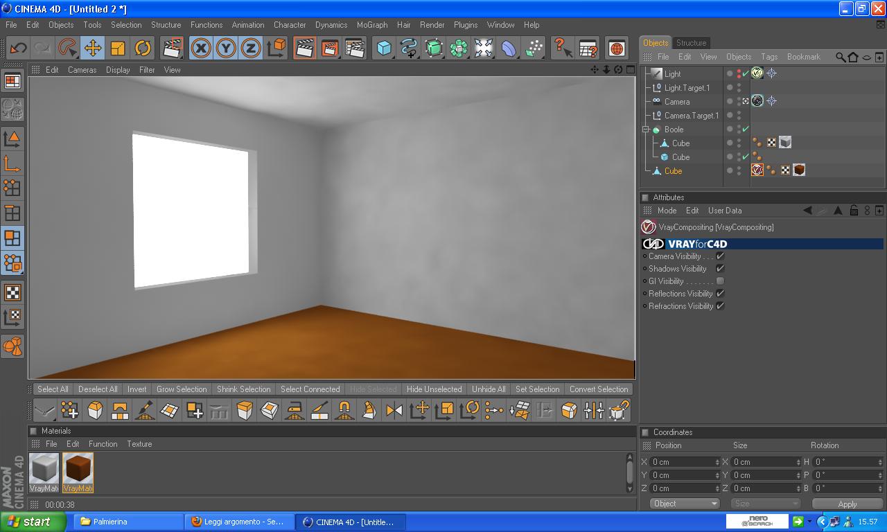

Hurricane ti devo contraddire se selezioni l'oggetto che non vuoi che generi G.I. e con il Compositing non spunti g.i. visibility ottieni lo stesso risultato

nota

Messaggi: 3060
Re: Secondo interno...(forse un salotto?)

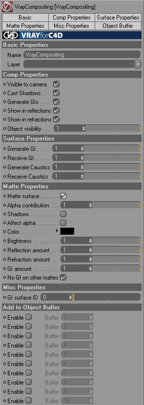

spiccicoo ha scritto:Hurricane ti devo contraddire se selezioni l'oggetto che non vuoi che generi G.I. e con il Compositing non spunti g.i. visibility ottieni lo stesso risultato
No attenzione, in questo modo tu non fai rientrare quell'oggetto a cui applichi il TAG, nel calcolo della GI; il che ovviamente, se è l'oggetto che generava la maggiore dominante di colore si traduce anche nel fatto che la dominante viene completamente abolita; questo oltre ad essere irreale (perché un minimo di color bleed è normale anche nella realtà) ti porta a risultati di illuminazione sbagliati, proprio perché forzi il calcolo a non prendere in considerazione tutti gli oggetti della scena come è ovvio che debba essere!
Il parametro Saturation invece è fatto apposta per regolare il livello di saturazione del colore generato dall'illuminazione indiretta!
8-)
Altrimenti cosa l'hanno messo a fare tra i parametri della GI fammi capire?
Messaggi: 3060
E poi tu fai riferimento al vecchio TAG!
Al limite potrebbe essere diminuito il Receive GI del Compositing TAG della versione attuale!
8-)
