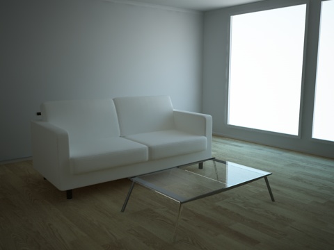

Ciao a tutti! Di recente ho finito gli esami al Conservatorio e per affinare la mia tecnica negli interni ho fatto un altro WIP. Mi sono ispirato (non ho copiato niente però) a una scena di un utente del forum di vrayforc4d (sicuramente migliore della mia). Questa volta non ho usato luci e sopratutto portali e ho smanettato con il phsical sky (l'intensità ecc...), il color mapping (moltissimooooooooooooooo), e la physical camera (fstop e ISO). Considerando che non ci sono neanche area alle finestre sono soddisfatto. Anche se qualcosa nel tavolino non mi piaceeeeee...e non riesco a capire cosa sia..(ho cambiato più volte i materiali e continua a darmi una strana impressione la riflessione di alcune gambe). Comunque.... Parametri:
AA= Adaptive DMC filtro Mitchell-netravali min e max subdivision: 1 e 6
GI= Custom IR+Light cache, IR= min e max rate : -3 e -1, Hemispheric Sub: 75 Interpolated Samples: 30 - Light cache= Subdivision: 1250 Passes: 2
Color Mapping= Exponential DM: 0.8 BM: 1.5 Gamma: 1.1
Sun= Turbidity: 4 Size Multiplier: 4
Physcal Camera= Film ISO: 800 F-stop: 4 Shutter Speed: 200
Spero di aiutare qualcuno con queste impostazioni anche se non sono affatto esperto. Critiche e commenti sono ben accetti che alla fine ho sempre bisogno di voi ahah
interno 2.jpg (29.81 KiB) Visto 2334 volte

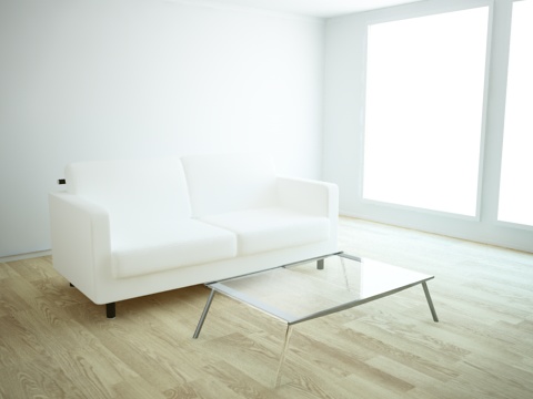

Corretto un pò il problema della bruciatura...

Direi che una via di mezzo sarebbe l'ottimale, inoltre cambierei o il colore del divano o quello della parete dietro (bianco su bianco non è il massimo) e definirei meglio il materiale del divano stesso

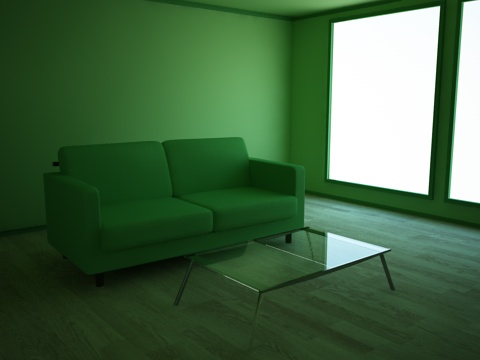

Ecco un'ottima via di mezzo tra i due risultati...poi ho cambiato anche il colore della poltrona perchè bianco su bianco effettivamente da fastidio! Mi è venuta un'idea...quella di faare la stanza in tema...tutta verde! SONO SCLERATO! ihihhihh :lol: :lol: :lol:

Ecco tutta la stanza in verde. Non so perchè ma il parquet ha preso troppo verde!

Ciao,sarò strano io,ma fra ttt,mi piace di più la prima,anche se personalmente smanetto meno coi parametri e gioco di più con le luci...detto qst,x il verde del parquet,con un tag compositing puoi correggere quel "problema",ora nn ho cinema sotto gli occhi,domani guardo se qualcuno nn mi anticipa...

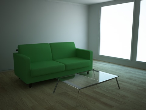

Ho giocato con il tag compositing e ho ottenuto questo risultato! Niente più verde sul pavimento!! :D iuppi!!

a.manca sei proprio sinistro però, con quella luce lì fuori, tutto quel buio dentro!?
forza con le luci!

Scusa ma a me non sembra, e poi cosa avresti fatto col tag compositing facci capire? :?
In Vray per eliminare il color bleed (ossia l'effetto di proiezione del colore di una superfice colpita dalla luce sulle altre superfici) è necessario agire sul parametro saturation all'interno dei parametri della GI, leggi questa discussione:
http://www.c4dzone.com/forum/viewtopic. ... saturation
8-)
Per quanto riguarda la scena a me piaceva la prima, ovviamente un pò più scura!
E poi che fai? Togli il divano bianco su fondo bianco, e alla fine finisci con divano verde su fondo verde!!
