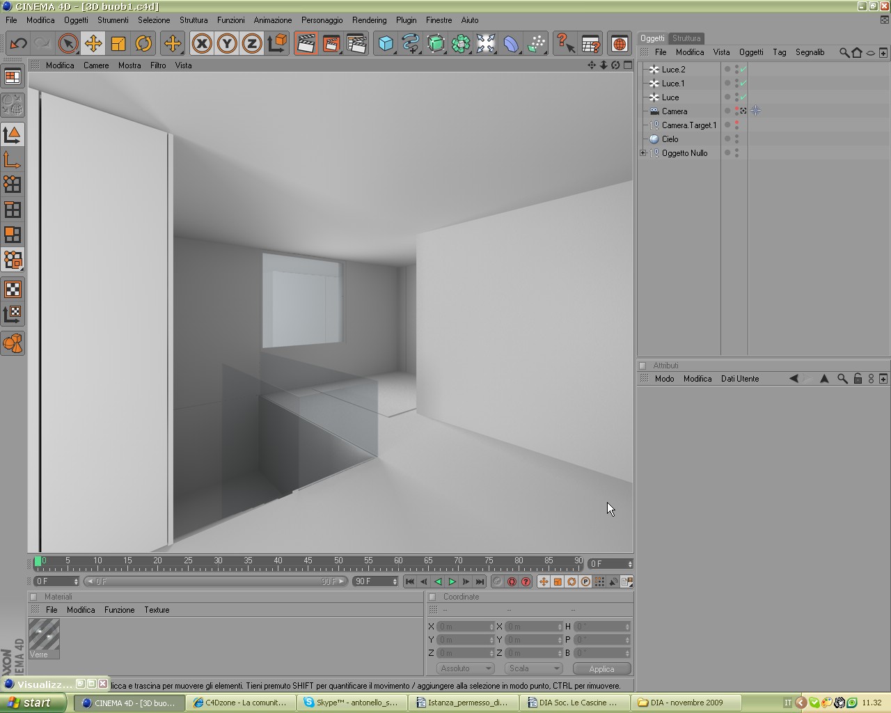

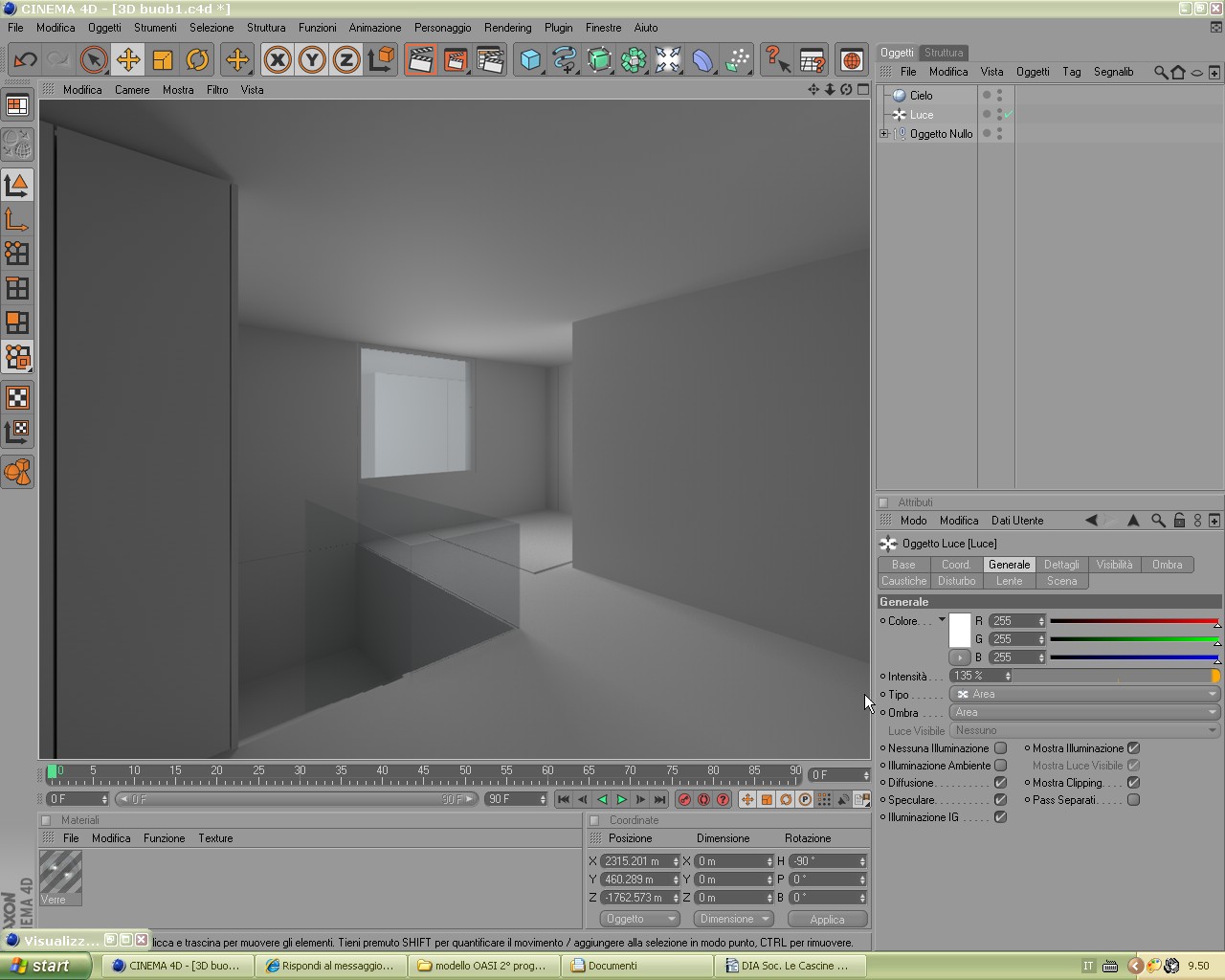

aperto il file e visto un paio di cose che non funzionano
il tuo modello è troppo piccolo, quando importo modelli sono 100 volte piu' grandi rispetto al tuo, ti consiglio di crearti un oggetto nullo e mettere dentro di esso tutto il tuo modello compresa la camera (in questo caso manterrai la stessa vista senza doverla impostare nuovamente)
a questo punto scala il tuo oggetto nullo di 100 in x-y-z
crea una luce area con ombre area, forma rettangolo con dimensioni della bucatura 195x175 mt, decadenza lineare 1000 mt circa
il risultato è quello che vedi (paramentri IG 100-120 intensità primaria e secondaria)
ho tolto le altre luci e lo sky ed ho messo un oggetto cielo
fai una prova :)

Oh gesù! io lo lasciavo come archiCar lo importava O.o" vabbè ci provo!

viene simile, ma è comunque troppo scura...dietro alla mia camera io ho un soggiorno con due lati tutti vetrati, quindi entra molta luce,
come posso ricreare questo effetto, dunque dare piu luminanza al mio ambiente?

se hai delle finestre anche dietro la camera inserisci, con la stessa logica, delle luci area sulle bucature, illumineranno le parti che ora sono scure
escludi la luminanza, devi illuminare solo con le luci che entrano dall'esterno (per simulare la luce ambiente esterna) e se necessario metti dei punti luce interni

ti allego l'esempio inserendo luci area sui finestroni dietro la camera

io ho fatto una copia della luce che ho usato la prima volta e poi l ho ruotata di 90 gradi ma non mi viene quella roba li...come fai a capire dove è puntata? devo seguire la freccia blu? :? xkè non ottengo il tuo stesso risultato. :nono
arcnello
Messaggi: 3235
Località: riviera di ponente
Re: atrio ingresso,
Messaggio da arcnello »
la direzione è la freccia blu, l'asse z, aumenta il raggio di decadenza della tua luce, ed adatta la sua grandezza alle dimensioni della finestra 8-)

Si ce l ho fatta Ye :D
