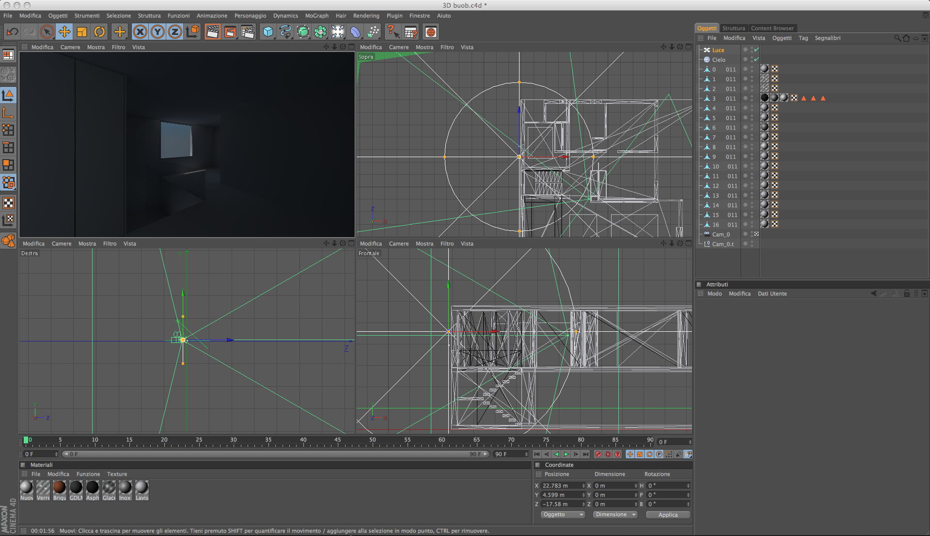

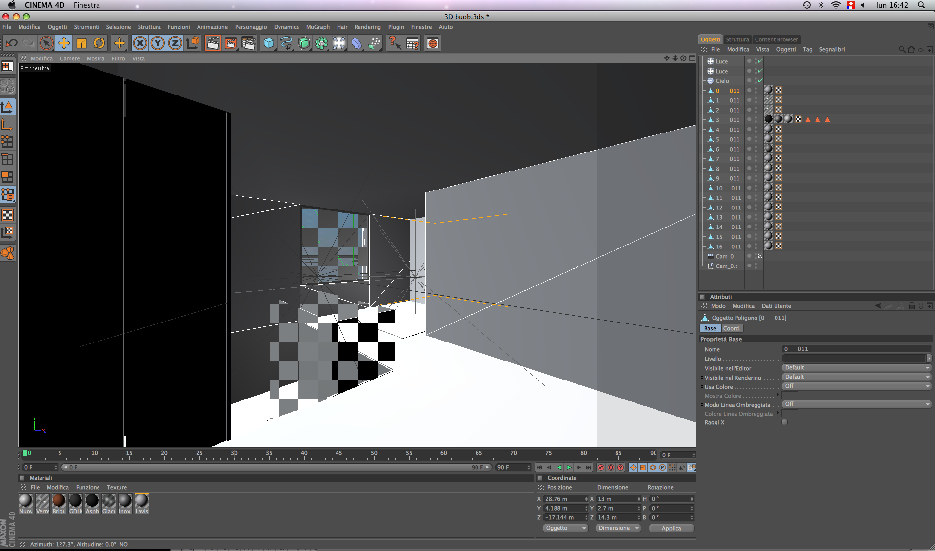

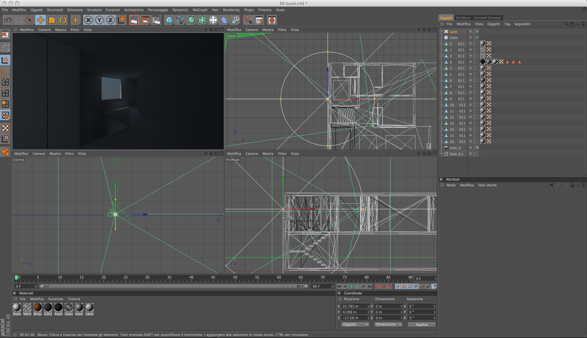

ma è troppo buio cosi :roll: ho messo l intensità secondaria a 500% e l'intensità della luce al 300%
ma l oggetto sky devo anche toglierlo?

c'è qualcosa che non funziona
la tua luce area ha direzione sbagliata, l'asse z (quello blu deve essere diretto verso l'interno dell'ambiente, cioè verso destra, ora è rivolto verso l'alto), allunga il raggio della decadenza
l'oggetto sky puoi anche lasciarlo, nei parametri della IG lascia i valori 100-120 per intensità primaria e secondaria per ora
vedrai che se ruoti la tua luce area l'interno risulterà molto piu' illuminato :)
