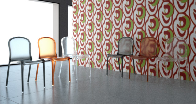

nexzac ha scritto:... avendo inserito un render in ultima pagina del pdf, volevo condividerla con voi ed avere come al solito c&c :)
Innanzitutto complimenti per il modello (visto anche la pochissima presenza di dettagli tecnici a tua disposizione) e per la tua disponibilità.
Per l'immagine allegata alcuni appunti:
1. non avrei lasciato intravedere il triangolo di soffitto
2. i 3 materiali applicati alle sedie non rendono al meglio: si tratta di policarbonato trasparente, nero trasparente e cognac. Questo materiale ha un comportamento simile al vetro pertanto la distorsione della trasparenza sulla parete è decisamente eccessiva vista la sua vicinanza e, nella versione cognac, la parte più consistente (gambe e perimetro seduta/schienale) al contrario risulta troppo trasparente. La nera, invece, sembra più acrilico che nero trasparente.
3. dall'immagine sottostante emergono anche alcune piccole pecche nella modellazione, inevitabili vista l'assenza dei necessari dettagli tecnici: nelle sedie in controluce si nota come il perimentro della seduta tenda ad essere troppo trasparente e quindi troppo sottile rispetto alla realtà.
Tutto questo soltanto per essere ultrapignoli e non toglie alcun valore ai complimenti fatti

Ciao Illo :) grazie 1000 x i consigli e gli accorgimenti!
Effettivamente sul materiale non ho lavorato abbastanza, come dicevo nel primissimo post in cui cesgimami chiedeva gentilmente il modello della sedia e, erroraccio mio non ho risistemato nel render che ho messo nel tutorial... :( di fatto, xò, il materiale che ho ricreato si avvicina più al plexiglass (una svista mia di non aver controllato sul sito di che materiale si trattasse), quindi nella creazione del materiale ho impostato la riflessione con IOR 1.48, idem nell'effetto fog della rifrazione x entrambi i materiali, cambiandone solo il colore x quella "cognac".
Mentre x quella nera, il mio materiale, non è affatto trasparente, xchè, come riportava il sito (immagine che allego) tra le finiture disponibili il nero lucido c'è, ma non menzionava la trasparenza. Tant'è vero che, sempre sbagliando, ma convinto di creare un materiale in plastica lucida ho impostato con IOR a 1.46 (plastica, appunto).

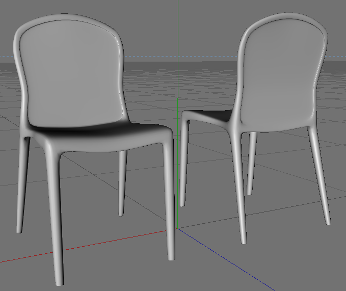

Per quanto riguarda la modellazione, ho tenuto precisarlo fin da subito che ci fossero degli errori, ma visto che il modello è venuto fuori in poco più di mezz'ora l'ho postato cmq...in realtà se per caso dai un occhio al tutorial troverai una mesh molto più pulita e senza sovrapposizione di punti e bordi avendoci dedicato più tempo. :) (e già che ci sono la posto qui)
Ti ringrazio x i consigli, sicuramente per i prossimi render farò più attenzione nella creazione dei materiali...e sapendo cmq di questa mia lacuna in vray, dato che lo uso da un mese circa, nel tutorial mi son limitato solo a "spiegare" la modellazione.
