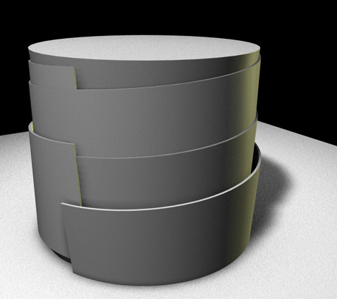

devo fare anche l'ambone (dove si leggono le letture per intenderci ...)
in teoria dovrebbe essere rappresentato da fasce che si "sfasciano" ... io l'ho fatto come l'immagine qui sotto :ho unito 2 spline con una loft nurbs e poi l'ho fatta a "fette" con le booleane.... ma ovviamente nn va bene, lo vuole con le fasce sovrapposte e + irregolari
per fare le fasce sovrapposte nn mi viene in mente niente mannaggia!! consigli??

Ora nn sono al pc...
Pensandoci proverei a creare la spline del profilo che deve seguire una fascia (orizzontale) moltiplicarne verso l'alto x quante fasce devi fare e usarle tutte come percorso x lo sweep nurbs (come sezione di basta un rettangolo credo)
x renderle casuali ti conviene spostare a mano i punti del percorso di ciascuna fascia...se la forma è questa ti consiglio di usare solo 3 punti di partenza poi una volta sovrapposte le fasce in verticale ti crei dei tagli sui percorsi e le sposti nell'altro senso...

ciao Laura,
non sono sicurissimo di aver capito per le fasce sovrapposte/irregolari, ma ho provato lo stesso a fare una prova...
nel caso ci avessi beccato basta che rendi le eliche modificabili e le aggiusti un po' punto a punto per renderle meno regolari in pianta a alzato, non ti dovrebbe prenedere tantissimo tempo
[anche nexzac sembra abbia avuto la mia idea... :D :D ]
ambone.rar
(6.44 KiB) Scaricato 80 volte
ciaociao,
Ros
