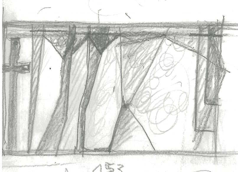

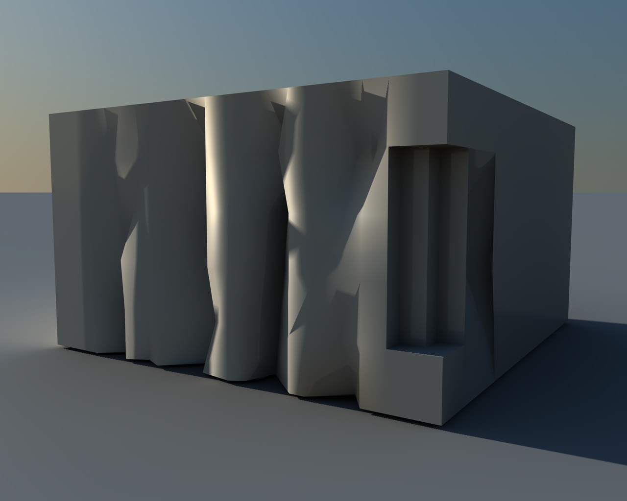

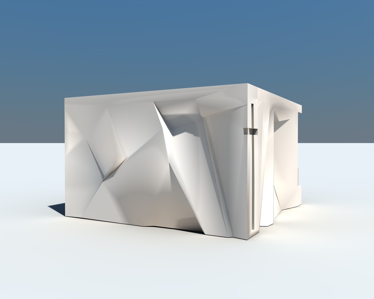

buongiorno a tutti !! ...ovviamente ho un problema!! premetto che nn ho mai modellato nulla di complicato e che quindi nn sono molto scaltra ... stavolta mi hanno dato da modellare un altare che dovrebbe partire dal basso come una pietra tagliata a scaglie (tipo diamante?) molto irregolare per poi finire regolare e quadrata sul bordo superiore . ho fatto un po' di prove che nemmeno assomigliano a quello che devo fare :(
ho provato a fare un cubo , suddividerlo e poi muovere i punti e i lati. poi invece ho provato a tagliarlo "+ a caso" col coltello ed è venuto forse un po' meglio ma sempre piuttosto schifoso. siccome ci ho già perso + di mezza giornata ho deciso di chiedere il vostro preziosissimo aiuto !! allego le mie prove lo schizzo di partenza....spero che aiuti a render l'idea.... :(
_kino_
Messaggi: 1737
Località: Genova
Re: help modellazione altare
Messaggio da _kino_ »
Ciao lauraz, essendo una cosa così "quasi a casaccio" ti consiglierei di preparare bene prima su carta, con schizzi o quant'altro possibile, l'idea di partenza, che così com'è mi sembra un pò confusa, poi un pò di immagini di ricerca che possano ispirare e poi procederei con una modellazione poligonale, non credo ci sia altra soluzione....
Se prepari bene il terreno prima, la soluzione vien da se, se fai prove su prove così come hai fatto prima, le idee ti si confondono e il risultato sicuramente non si avvicinerà a quello che pensavi... una volta fatto questo saremo anche noi più in grado di affrontare il problema e darti consigli...
buon lavoro

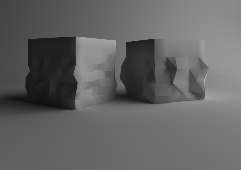

_kino_
Messaggi: 4888
Messaggio da nexzac »

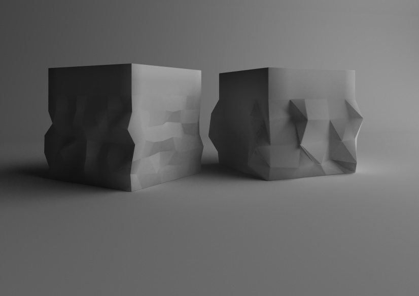

ho fatto una prova...
- il primo cubo è solo suddiviso "regolarmente", ho fatto una selezione dei punti bassi e con lo strumento "setta valore punto" li ho "stropicciati", in seguito ho smussato tutti i bordi
- il secondo cubo l'ho reso editabile senza suddivisioni dalla nascita, ma le ho create col coltello in modalità loop a "caso" ed ho continuato con lo stesso procedimento x stropicciare i punti
spero di essere stato utile ;)
prova forum.c4d.zip
(46.19 KiB) Scaricato 80 volte

lauraz
Messaggi: 222
Iscritto il: gio giu 05, 2008 11:23 am
Località: bassano del grappa
Messaggio da lauraz »
wow ragazzi siete sempre utilissimi!!!
- kino: erano proprio quelle proprietà del coltello ad essermi sconosciute! grazie

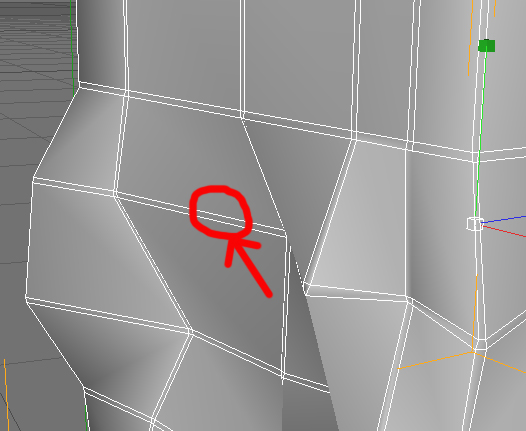

- nexzac : come fai a fare quel doppio bordo sui tagli?? ho notato che gli spigoli si vedono + netti con questa doppia linea , mentre i miei sembravano arrotondati (e nn sapevo come evitare qst effetto"morbido")

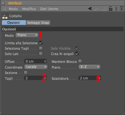

saccaria
Messaggi: 353
Iscritto il: sab giu 14, 2008 7:52 pm
Messaggio da saccaria »
Negli attributi del coltello metti come modo PIANO (1) aumenti il numero dei tagli a 2 (2) e la spaziatura (3) "ovvero la distanza tra le due linee" i cm che vuoi te.
tagli paralleli.jpg (76.14 KiB) Visto 1484 volte
Messaggi: 3057
saccaria ha scritto:Negli attributi del coltello metti come modo PIANO (1) aumenti il numero dei tagli a 2 (2) e la spaziatura (3) "ovvero la distanza tra le due linee" i cm che vuoi te.
Seee e quanto ci voleva!! :o
Credo che nexzac abbia selezionato tutti i bordi e dato un semplice Smussa! 8-)
Messaggi: 4888
Esatto ho selezionato tutto e smussato (lineare) come ho scritto ;)
Messaggi: 4888
Lo smusso l'ho fatto xche cmq c'è x forza...ma x ovviare almproblema che dici tu se nn vuoi smussare prova a cambiare l'angolo phong ;)
