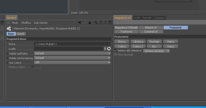

Ciao fabrik...grazie per i complimenti. la mappatura la intendi senza unwrappare la mesh? Se intendi che posso sciogliere la mappa in modo cilindrico non so come fare. :-((

intendo all'interno di BP quando hai la mappatura sulla destra in basso scegli il tipo di proiezione, quella fatta da te è la cubica che secondo me non è adatta perche potrebbero poi vedersi le giunture delle varie facce dell'ipotetico cubo della proiezione
io sceglierei la cilindrica in modo da srotolare la campana e quindi non ti rimarrebbe che far combaciare la parte sinistra con la destra in photoshop
comunque come dicevo non sono cosi esperto di BP e potrei dire una cavolata :)

Ottimo era proprio un input come questo che mi serviva per capirci qualcosina in più.grazie ancora. Domani provo a fare come hai detto tu.

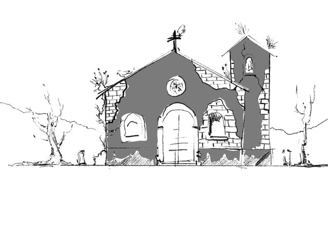

Non mi convince quel tipo di chiusura del portone per una chiesa. Secondo me andrebbe bene per una rimessa attrezzi o una stalla, che vanno chiuse dall'esterno con un lucchetto. Prova a cercare riferimenti su internet.
Personalmente il campanile lo farei aperto sui quattro lati per un semplice motivo, il suono delle campane deve viaggiare verso tutte le direzioni. In più (sempre per il campanile), la copertura la farei a punta (piramide) con sopra un crocifisso.
Poi c'è incongruenza tra il sole (che sta dietro la chiesa) e le ombre.
Per il resto, good job! :)

andiamo con ordine inverso, il cielo è solo temporaneo era per dare una idea ma quando farò il definitivo coordiner il fondale con la direzione del sole.
relativamente al campanile hai perfettamente ragione, ma siccome l'idea iniziale era quella di lasciare la camera frontale, potrei anche farle le bucature laterali, ma tanto non si vederebbero :)
Certo ci sono anche quelle fatte nei laterali della navata, ma quelle le ho fatte di istinto :lol:
la chiusura invece l'ho presa come riferimento da internet e ho preso quella perchè il mio intento è quello di portare la chiesa allo stato di abbandono, non una chiesa funzionante e attiva.
Quindi mi servirà molto aiuto relativamente al fatto che vorrei renderla praticamente un rudere, anche se non ho idea di come fare :roll:
quindi quella chiusura era in questo senso, cioè una chiusura messa alla bell'e meglio, ma come vedi lasciata aperta dato che possibilmente dentro la chiesa non è possibile neanche entrarci perchè pericolante ://

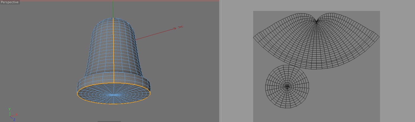

morph ha scritto:eccomi al punto...
nel modellare la campana, mi sono chiesto come avrei potuto appiattire la mesh per lavorarci in bp...
questo è il risultato, secondo voi è ottimale?
:roll:
Hai provato con una proiezione cilindrica dell'UV?

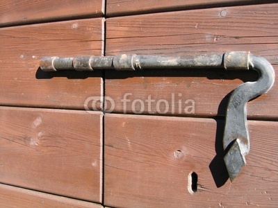

intanto volevo postare la referenza del chiavistello, ma è incredibile come da un giorno all'altro, le immagini da google vengano sostituite...non lo trovo più accidenti!!! :?
ne ho trovato uno simile per cui posto quello... :nono
chiavistello vero.jpg (50.53 KiB) Visto 1617 volte

il modello promette bene ! Mi chiedo pero' se ci sia veramente bisogno di BP per texturizzare.. A parte la campana e forse gli archi, non mi pare che ci siano superfici che necessitano di essere stese.. non faresti prima con delle selezioni poligonali ?
Per la campana invece, la stesura della mesh dipende molto da cosa vuoi ottenere.. nel senso, se volessi che ne so, metterci una scritta senza che si deformi, oltre a stendere la mesh dovresti rilassarla e in questo caso non basta la proiezione cilindrica perchè se non la "apri" ti ritrovi cmq con delle UV sovrapposte. Quando mi è capitato di dover fare una cosa simile ho steso la mesh "tagliandola" lungo un lato che poi non si sarebbe visto nel render e separando la parte sotto.

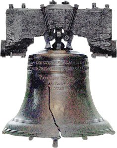

Grazie visual per l'imput, la mia idea era proprio quella di riuscire ad "aprire" la campana in modo tale da poterci inserire decori e anche delle belle crepe, ti faccio vedere il riferimento al quale mi sono ispirato:
solo che praticamente non ci sono riuscito.
