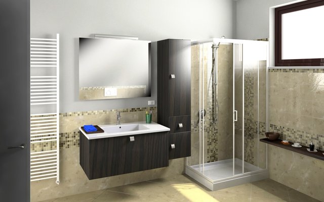

beh è che se abbassi si scurisce...boh, vediamo dopo che succedemorph ha scritto:ciao simo, no in realtà non ho messo alcuna mappatura colore, tendo sempre ad evitare di usarla, mi ammazza tutti i toni e mi smortizza il lavoro.
Certo se è necessaria la utilizzo, ma per il momento ho lanciato un rendering, passando l'area alla finestra da 200 a 150...vediamo come va
se continua a bruciare provo col color mapping
tra l'altro mi sono reso ora conto di aver lasciato i campioni minimi delle ombre a 8, ora le ho portate tutte a 50

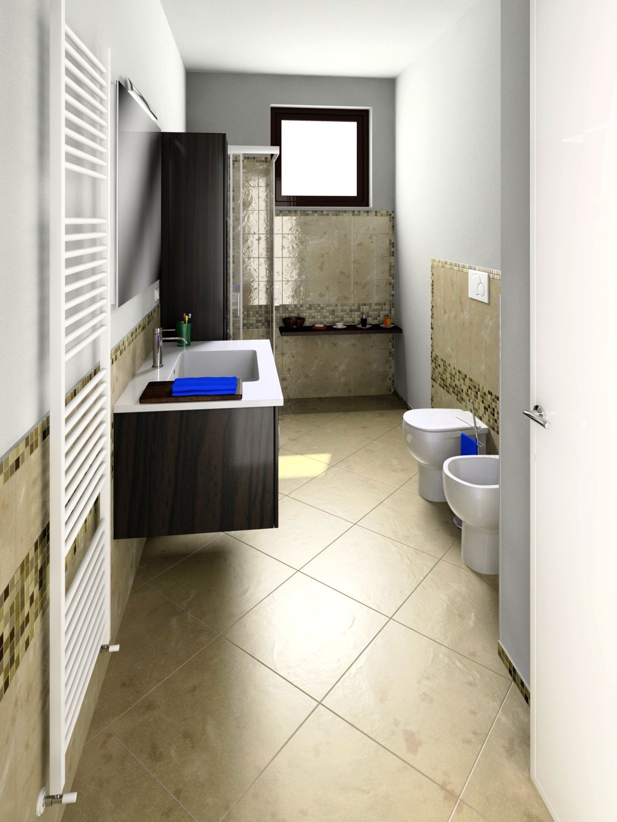

ora sta finendo con una mappatura colore perchè non ottenevo risultati con le opzioni standard, posto e poi se ritieni che ci sia ancora qualcosa di sballato posto la scena così ci date una occhiata.

che ne pensate???

secondo te come è?

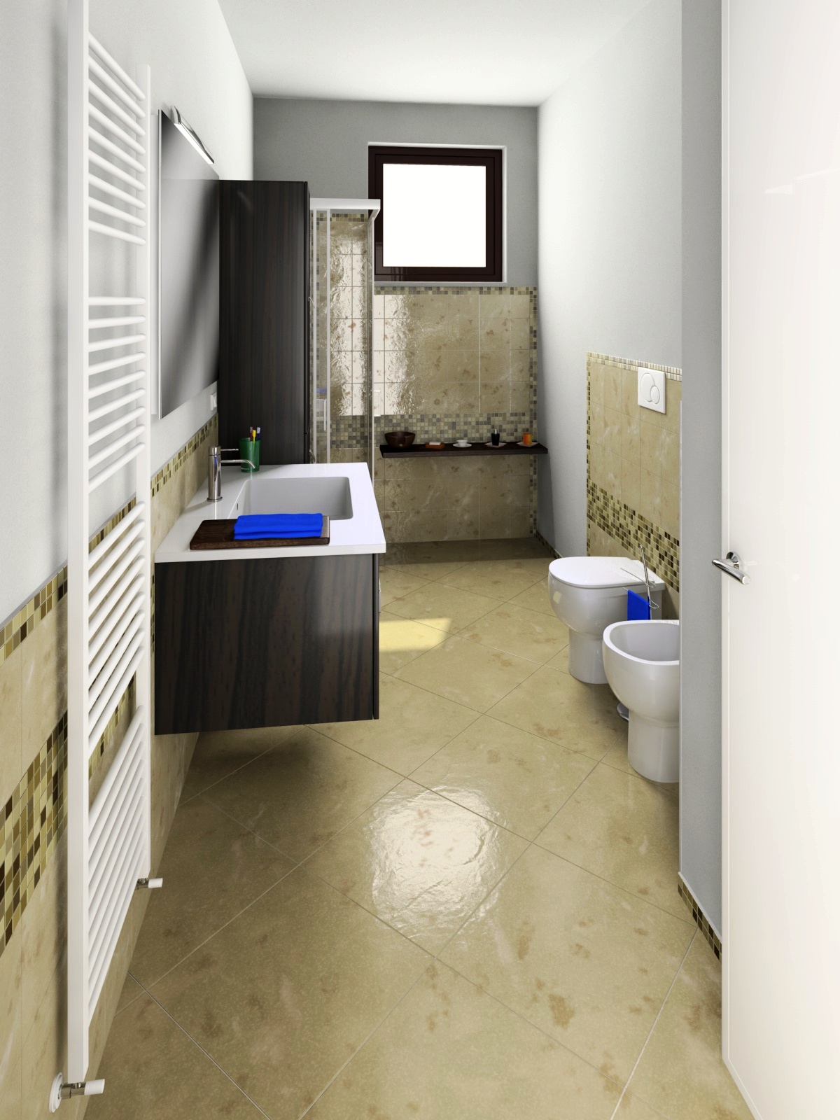

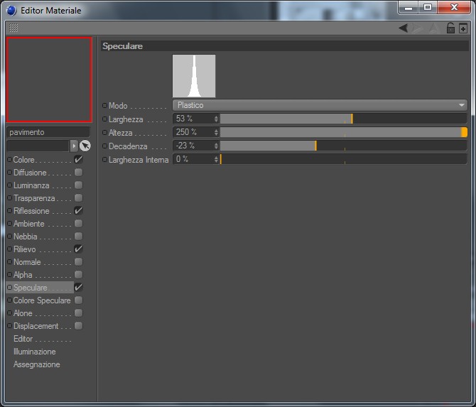

per le ceramiche io di solito vado sui 30 in larghezza in modo che crei giusto quel filo di bianco nei bordi e altezza sugli 80...
fai una ricerca immagini ceramiche bagno e vedrai che sono quasi tutte con solo la riflessione.. solo alcuni tipi di piastrelle opache hanno una specularita un po larga ma sicuramente molto meno alta di 250
Re: Piccolo Bagno, ultimo atto
Seni fabrik, per evitare di fare cappellate di questo genere, sai consigliarmi una guida o qualcosa di similare che mi introduca nel mondo della specularità, o meglio del rapporto che sussiste tra il grafico di cinema relativo alla specularità e la natura dei materiali?
ti ringrazio

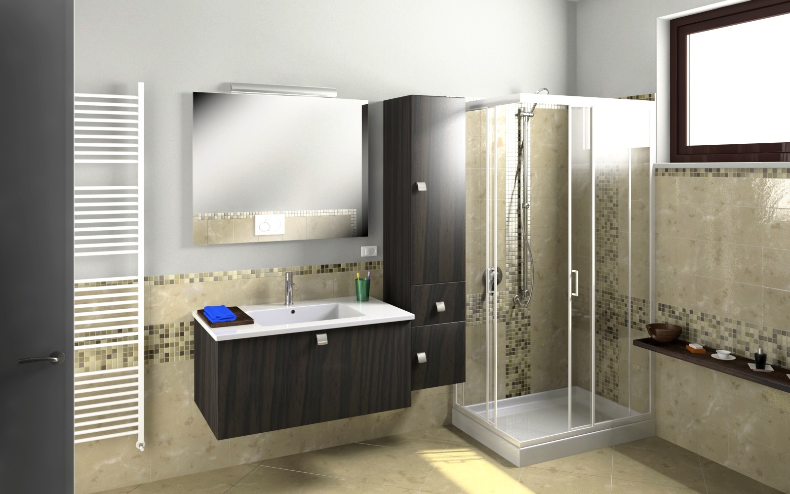

cosa ne pensate?
L'unica cosa che stona personalmente è il blu degli asciugamani
