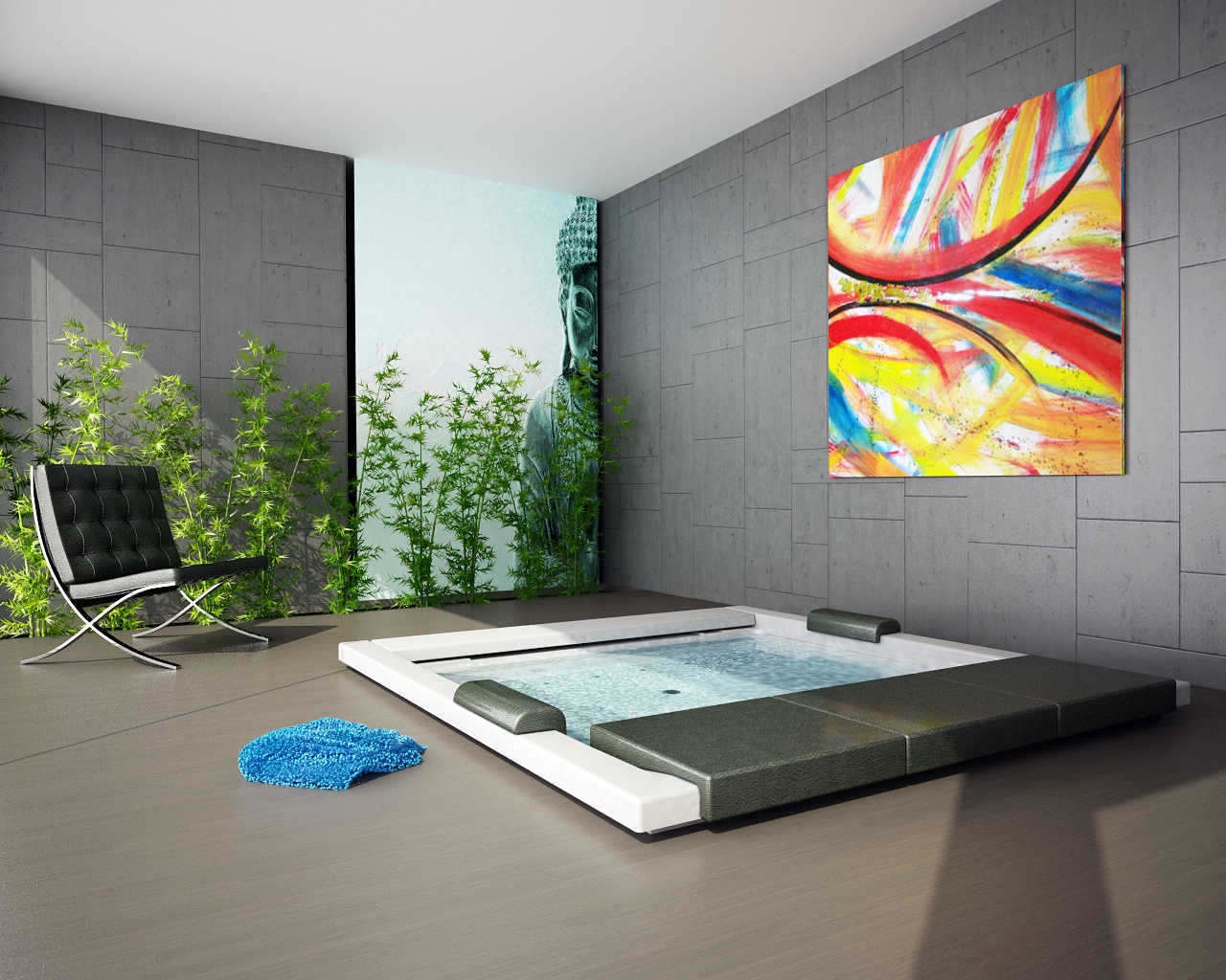

stessao immagine con un filo di post...

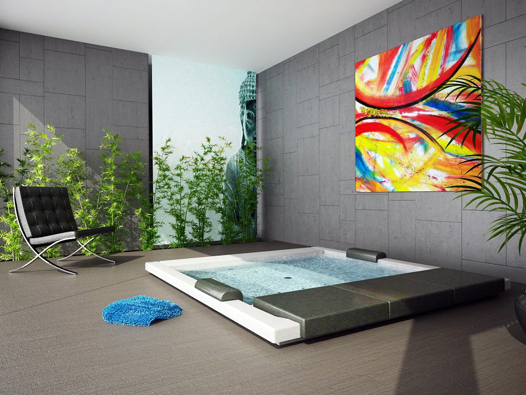

dopo 4h16' ecco il render "finale"... (risoluzione 1280x1024)
GI: -3,-1; HS 100
ho portato a 40 le subdivision delle luci area.
c'è un leggero intervento in postproduzione. Con le curve ho schiarito un po' e ho contrastato leggermente l'immagine.
che ve ne pare? spero vi piaccia....siamo sicuramente lontani anni luce dai livelli di flow e nex che mi hanno supportato e sopportato...:)
un saluto
8snowman8
flowbox
Messaggi: 2545
Re: ...è ora di impegnarsi.... wip di un interno....
Messaggio da flowbox »
parlando dell'aspetto tecnico ti posso dire che ora il render mi pare corretto, ci sarebbe da migliorare l'acqua e forse farei un pelo meno nette le ombre... ma sono piccolezze :)
per quanto riguarda la scelte della composizione e dei materiali... non mi aggradano... sopratutto il pavimento, personalmente avrei fatto qualcosa di diverso... forse un contrasto tra vasca moderna e pavimento in legno molto rustico ed avrei utilizzato altri colori... MA TUTTO CIO è una questione di gusti personali quindi nulla a che vedere con il tuo render

con migliorare l'acqua intendi lavorare sulle caustiche o proprio sul materiale?
per la scelta/composizione dei materiali: sinceramente la priorità l'ho data allo studio della luce (peggio di un parto plurigemellare! :) ) mettendo appunto in secondo piano lo studio della composizione dei materiali.
Cercherò di fare altre prove sia variando l'illuminazione sia variando i materiali. In ogni caso apprezzo il tuo prezioso suggerimento! :love: :love:
Considera che questa stanza fa parte di una "casa set" per studiare illuminazioni per interni e poi per esterni. Data la potenza del mio pc dovrò lavorare su singole stanze.
Rinnovo i ringraziamenti!
ciao ciao

Mi piace il risultato ottenuto, personalmente avrei fatto più grande la vasca.
Bravo!

Grazie MrMojo!
La vasca è delle dimensioni date dalla teuco.
Ciaociao

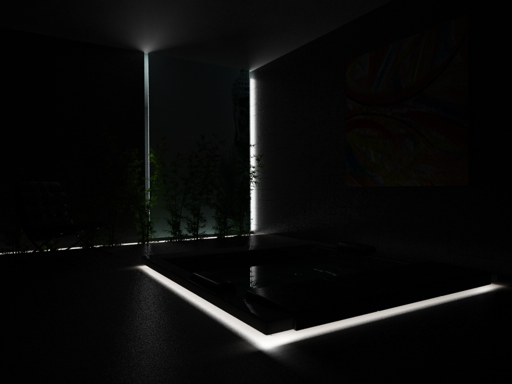

avrei intenzione di fare anche una vista notturna...con un'illuminazione molto minimal ma che permetta di percepire la vasca. Posto una bozza...mooolto bozza...però non so veramente da che parte farmi....mi aiutereste per favore?
L'illuminazione attorno la vasca è stata creata utilizzando 4 luci area senza decadenza, so che va attivata ma ho voluto fare una prova... Una luce area con decadenza è presente dietro la parete con il buddha; e un'altra nel taglio del pavimento dove ci sono le piante di bamboo.
C'è un modo per creare una luce area unica che segue il profilo della vasca vuota all'interno (come se fosse un anello quadrato)?
all'interno della vasca (sott'acqua) dovrei posizionare due faretti per ricreare l'effetto che vedete nella fotografia allegata: consigliate due luci spot oppure due punti luce? avevo fatto una rapida prova, ma le luci non si vedevano per niente...:(
consigli sono molto ben accetti.

Messaggi: 4888
Messaggio da nexzac »
8snowman8 ha scritto:C'è un modo per creare una luce area unica che segue il profilo della vasca vuota all'interno (come se fosse un anello quadrato)?
si c'è il modo di farlo , ti fai una sweep che corre intorno come se fosse il neon (anche quadrata direi) e la usi come mesh da mettere dentro la luce area. così la geometria ti diventa una luce ;)
8snowman8 ha scritto:all'interno della vasca (sott'acqua) dovrei posizionare due faretti per ricreare l'effetto che vedete nella fotografia allegata: consigliate due luci spot oppure due punti luce? avevo fatto una rapida prova, ma le luci non si vedevano per niente
per i faretti dentro farei i fasci di luce in post...forse si fa prima...puoi usarti delle ies semplici x fare i faretti, ma poi il "cono" secondo me puoi tirarlo fuori in photoshop ;) cn vray dovresti usare il fog.
x il resto, vai avanti che vediamo che ne esce, altri consigli arriveranno di sicuro ;)
buon lavoro! :)

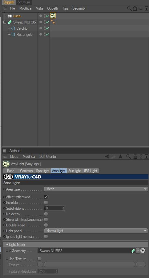

Messaggio da 8snowman8 »
"si c'è il modo di farlo , ti fai una sweep che corre intorno come se fosse il neon (anche quadrata direi) e la usi come mesh da mettere dentro la luce area. così la geometria ti diventa una luce"
è giusto così come ho fatto?
