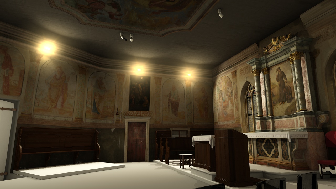

Prime prove di illuminazione notturna....
Non mi convincono molto le luci di cinema! :?
Qualche consiglio?
(molti materiali sono ancora del tutto provvisori)

Ryoma
Messaggi: 755
Re: WIP - CHIESA EREMO
Messaggio da Ryoma »
Ciao, intanto complimenti per l'ottimo lavoro e la cura del dettaglio!
Per quanto riguarda il multipass, io di solito esporto ANCHE i frame del render completo e POI con il livelli dei pass vado a fare le correzioni, in questo modo ho comq una base "corretta" e posso applicare delle varazioni.
Per le luci nell'ultima img mi paiono un pò esagerate!!
Seguo...
Ryo

Grazie molte Ryoma!
In effetti esportare comunque anche in multipass può tornare utile.
L'effetto lente delle luci non mi piace per niente, infatti credo che aggiungerò questo effetto in After Effect!
Grazie
Primier
